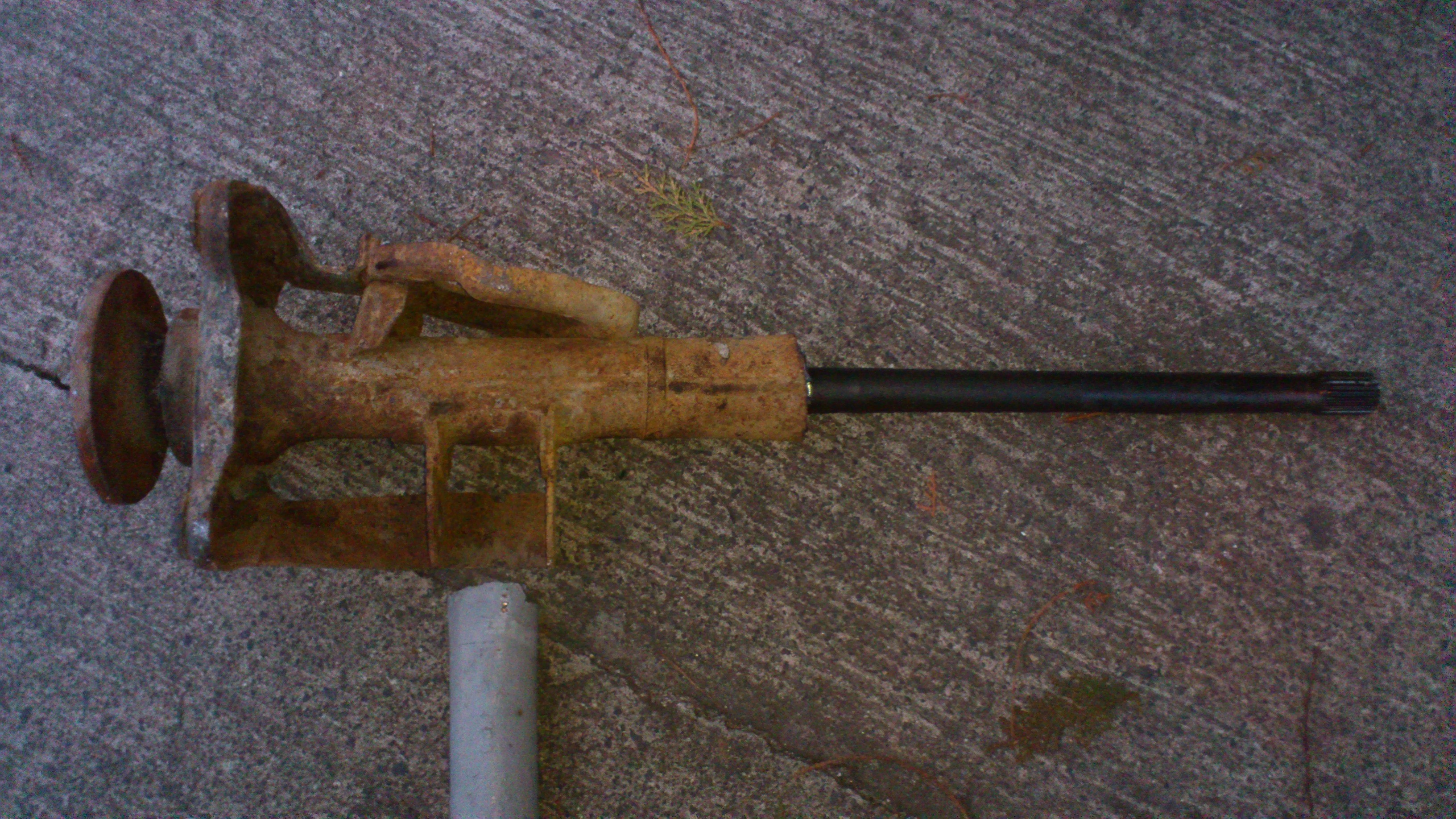

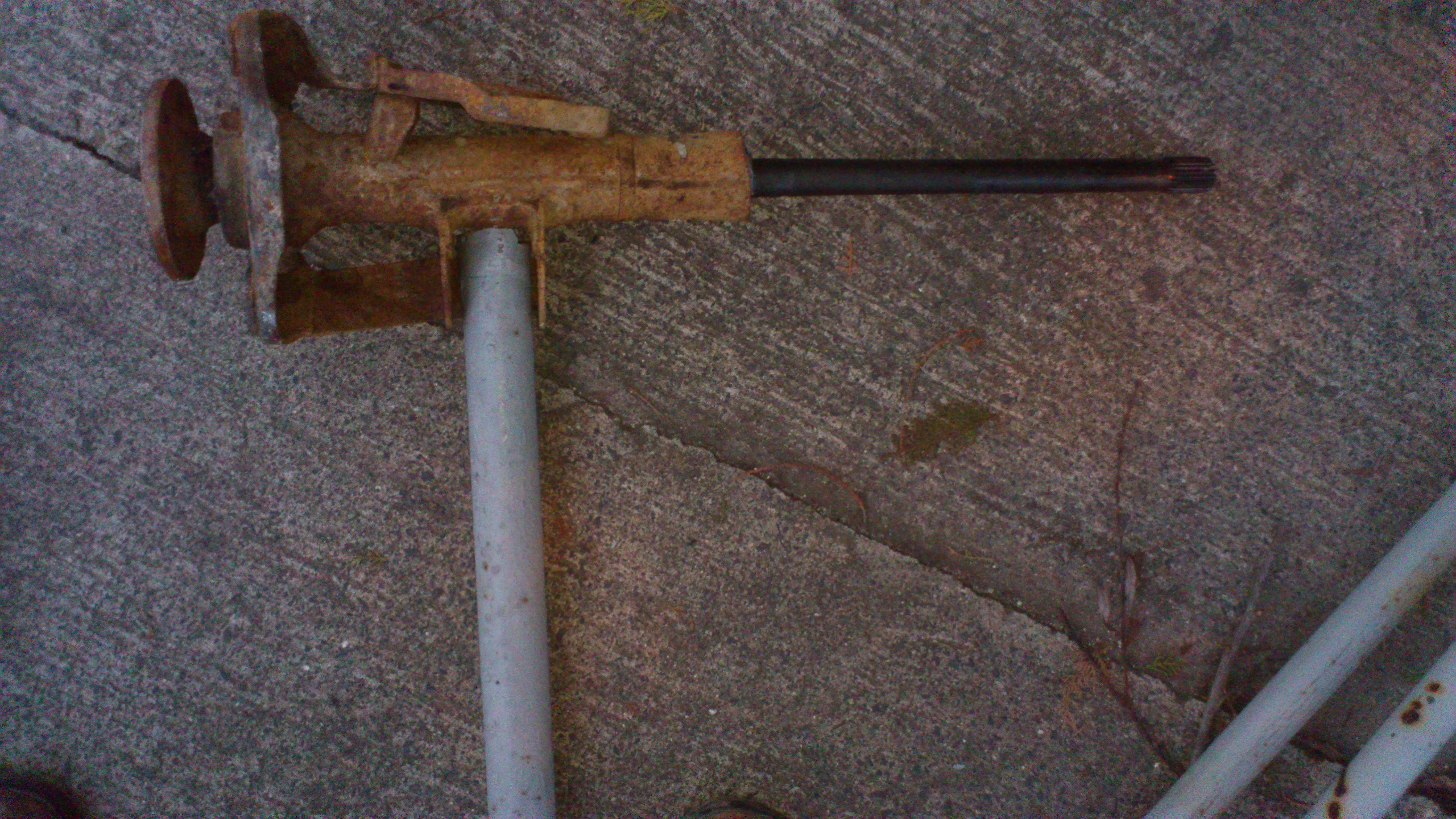

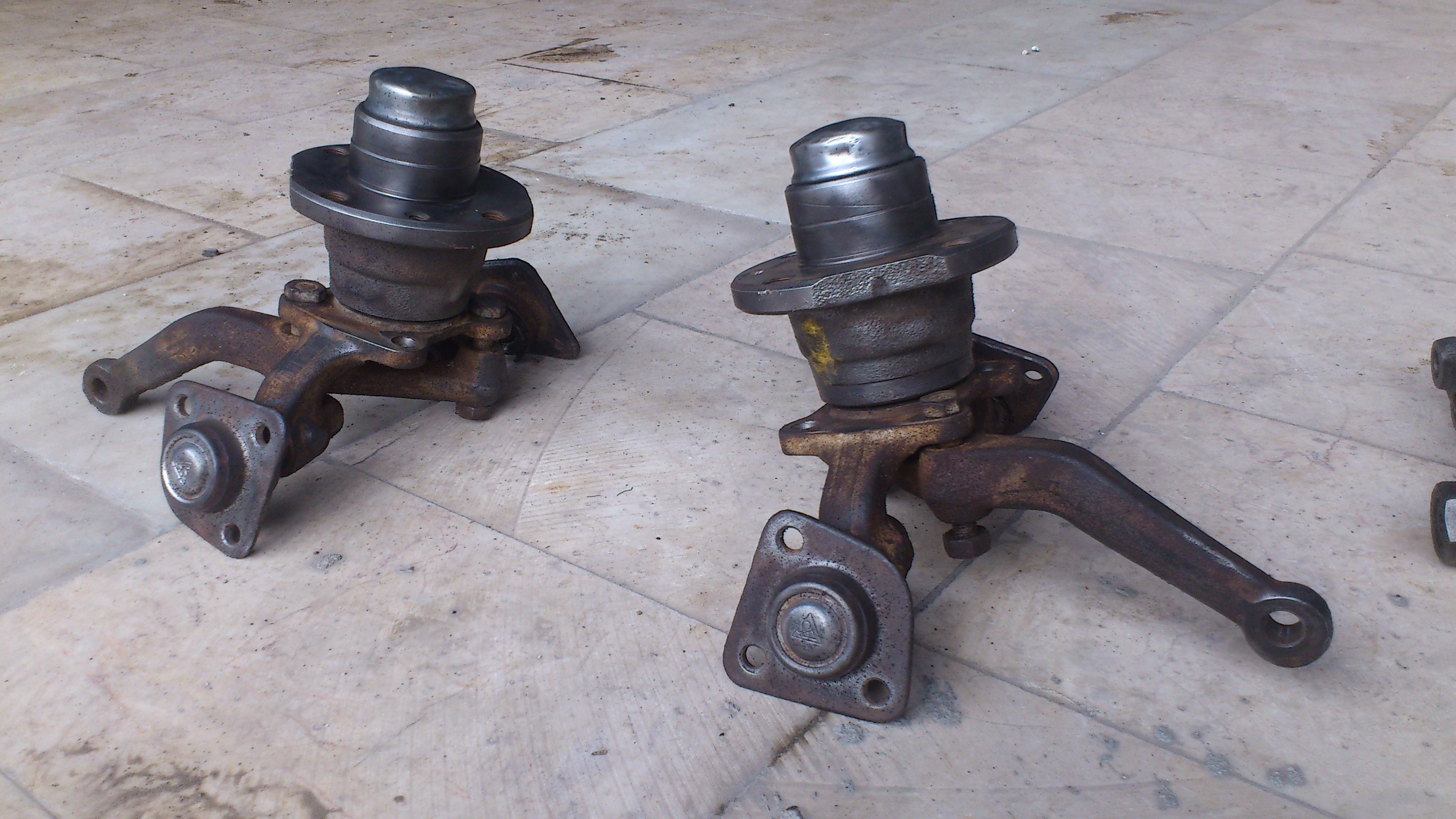

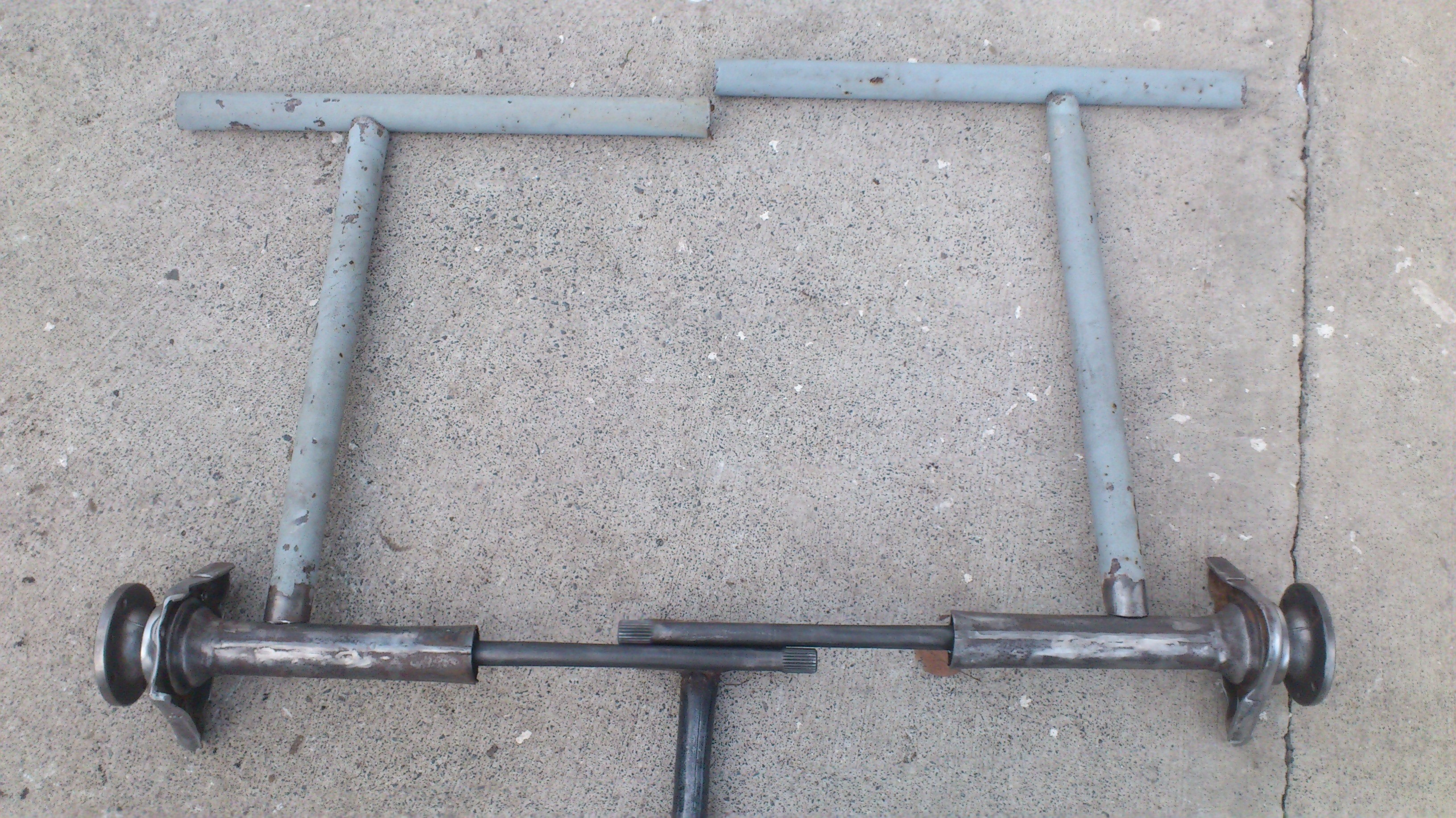

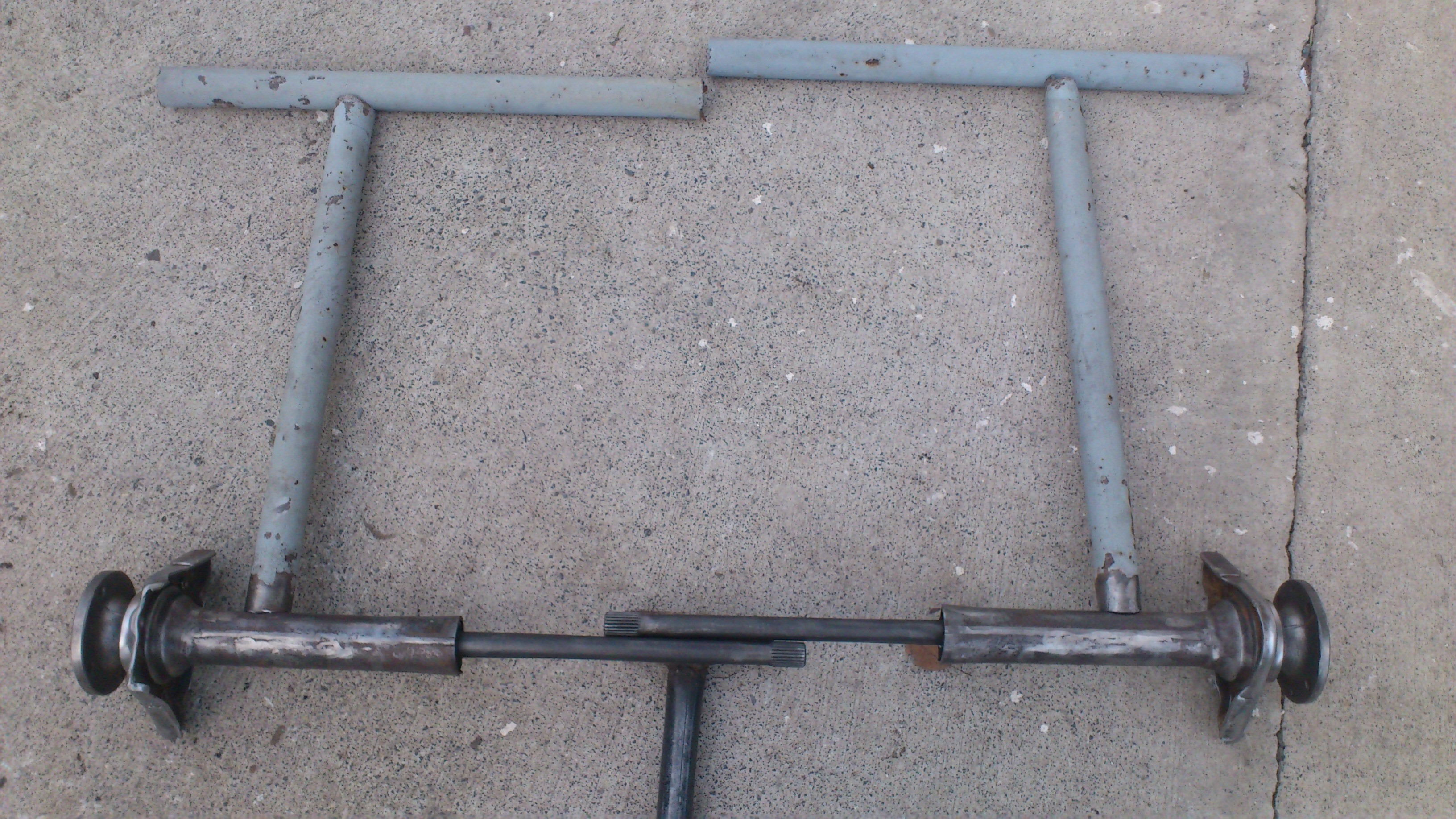

    Merhaba dostlar.
    Ben de hacı murattan söktüğüm parçaların bir kısmını temizledim.
    Hacının ön salıncaklarının uç kesimlerini kestim oraya demir boruyla salıncağı tamamlayacağım.
    Bunlarda(aşağıdakiler) arka aks başlarıdır. Defransiyel blokundan kesilip L yapılarak arkada kullanılacak. Fakat pek fazla torna bilgim olmadığından ustalardan ask milinin tornacıda işlenebilirliğini öğrenmek isterim. Acaba istediğim yerden kestirip oraya dişli taktırmak için işlem yaptırabilirmiyim?
     go-kart yapalım
     go-kart yapalım
    Naci kardeşim eline sağlık iyi iş çıkarmışsın , ön aksonlar , rotiller , rot kolları ve poryalar kesinlikle işine yarayacaklar. Ayrıca ben hacının direksiyon kutusunu unutmuşum görünce hatırladım. büyük şans bu.
    üzerlerinde ufak tefek tadilatlar yapman gerekecek elbet , ama olsun.
    arka akislere gelince tornada işlenebilirler, kaynak ta tutarlar dert etme.
    yeterki planını projeni iyi yap..
    kolay gelsin

    Merhaba dostlar.
     go-kart yapalım
     go-kart yapalım
    kolay gelsin
    Çok teşekkür ederim sevgili abiciğim. Benim için çok faideli bilgi olmuştur bu. Fakat bununsaf çelik olduğunu sanıyordum. Değil demekki.
    Bu arada senin yeni çalışmanda da ne yapsan yakışıyor o araca. Dediğim gibi özellikle tekerler cezbediyor insanı.
    Kolay gelsin.

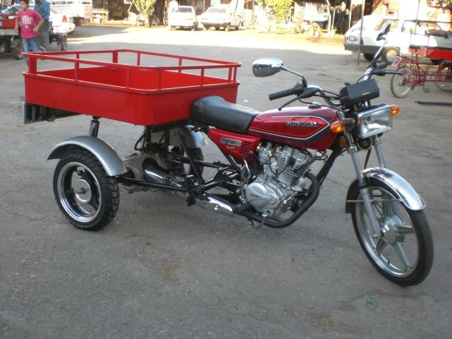

    Bu defransiyelli dingili Scooter motoruna monte edilmesi en kolayı , ancak yapacağınız gokartınızda CG 125-150 yada CUP türü motor vitesli motor kullanacaksanız scooter tekerlek mili yerine dişli konarak bu tür motorlardada kullanabilirsiniz .

    Arkadaşım forumdaki mesajını görünce ancak jetonum düştü. kusura bakma.
    o defransiyelli dingili bir dostum üretiyor. şimdi tel açıp fiyatını sordum. 1500 tl fiyatı 100 tl de kargo 1600 tl toplam (Tekirdağdan isrteniyor dedim bilmem yanlışmı söyledim)
    gönderilecekleri yazayım.
    o paylaştığın resimdeki arka kısım komple gönderilecek.
    1 adet defransiyel
    1 adet kasa
    2 adet amortisör
    akis kolları (komple)
    2. adet sıfır tekerlek ( iç-dış)
    1 adet fren diski ve kaliperi ( defransiyele monte edilmiş halde)
    1 adet fren merkezi ve bağlantı hortumu
    ve senin motora monte etmek için gerekli aparatlar. (civata somun bağlantı kelepçeleri vs. vs.
    bu kit halinde satılıyor bu şekilde.
    Bu kiti üreten dostumun çeşitli illerde bu kiti gönderdiği motorcular var , monte etmeyi bilen.
    Kafası çalışan birileride monte edebilir.
    zaten montajla ilgili resimleri ben çeker gönderirim. ona göre de yapabilirsin kendin.
    Sana düşecek işler şunlar.
    Motorsikletinin arka tekerleğini ve arka maşası ile amortisörlerini , çamurluğunu soküp bir kenara koyacaksın.
    bunları söküp kiti yerleşmesi gereken yere yerleştirdiğinde neyi nereye bağlaman gerektiğini anlarsın zaten.
    motorun hiçbiryerini kesip biçmene gerek yok. dilediğinde bu kiti söküp ayırabilir ve motordan söktüğün maşayı, tekeri takıp eskisi gibi motosiklet olarak kullanmaya devam edebilirsin.
    Sanayii ve Ticaret bakanlığı bu kitin üretimine onay verirken motorsikleti kesip biçmeme şartıyla verdi izini.
    Önemli not :
    bu kiti faturasıyla aldığında Trafiğe 3 tekerlekli motorsiklet olarak kaydedebilirsin.
    Almaya karar verirsen bu kiti üreten dostumun telefonunu veririm bizzat görüşürsün.
    selamlar.

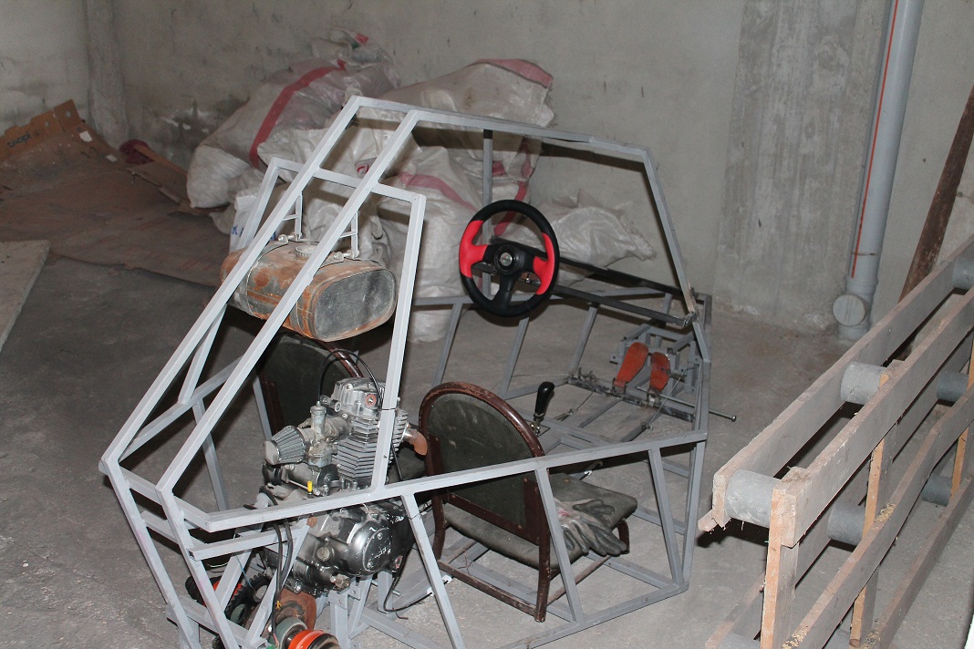

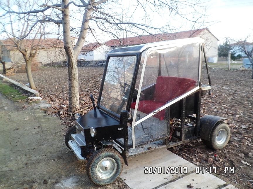

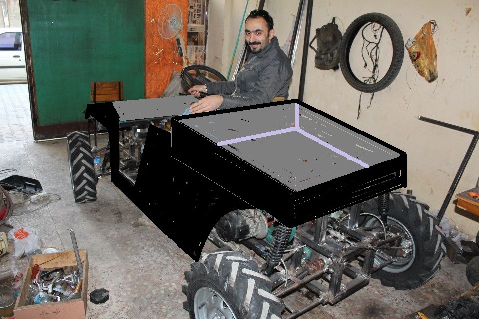

  • arkadaşlar hepinize selamlar.....herkes çok güzel işler çıkarmış..benimde 2 kişilik buggy çalışmam vardı..fakat artık ilgilenemiyorum ve çok fazla yer kaplıyor..eğer ilgilenen olursa ve kendi zevkine göre modifiye etmek isterse sadece ŞASEYİ satarım..resimde yok fakat ön ve arka salıncaklarıda mevcuttur...direksiyon, motor, benzin deposu ve dişliyi filan vermiycem.....ilgilenen olursa özelden mesaj atabilir...saygılar...
     go-kart yapalım
  •  go-kart yapalım
    Orijinalden alıntı: erenclk
     go-kart yapalım
    Gayet hoş planlı projeli birşey yapmışsın gibi , keşke satmasan da tamamlayıp kullansan , ama illede satacağım diyorsan da bu şekilde sat , orasını burasını sökme .)
  • teşekkürler ismet abi..elimizden geldiğince yaptık bişeyler..satmamın sebebi gerçekten zamanım yok,söküp satıcam ya çünkü o motoru fılan başka işlerde kullanabilirim ilerde...

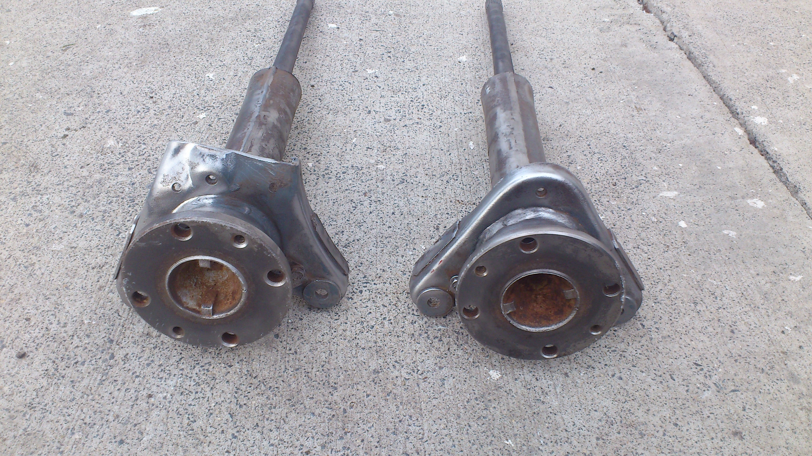

  • Bunlarda arka aksların son ve temizlenmiş hali.
    Bunlara birer tane rulman ve zincir dişlisi takmaya 200 tl istiyorlar malzemesi benden. Yahu bu tornacılara yaklaşılmıyor. Adamlar burunlarından kıl aldırmıyorlar. Bilmiyorum uygun bi yer arıyorum.
     go-kart yapalım
     go-kart yapalım
     go-kart yapalım
    bunları yerleştirmeyi düşündüğün yeri yapıp defransiyeli bağladıktan sonra yaptır torna işlerini derim
  • Evet sevgili abiciğim.
    Hafta sonu gidip şanzıman+defransiyeli alacağım inş. Onuda aldıktan sonra iş kendini gösterecek. Zaten L yi bile yapmadım henüz ki defransiyel ne gösterecek bilmiyorum.
    Ama bu torna işi normalde bu kadar pahalımıdır yoksa bu yöreye mahsus bir esnaflık anlayışımıdır bilmiyorum. Adam 2 rulman(ustanın dediğine göre 6204) ve 2 tanede dişli oturtacak aks miline 200 tl istiyor. Malzemeside benden olduğu halde. 60-70 tl de parçaya verilecek.
    Bu arada Çorlu'da ki lastikçiye 4 adet 6.50*80*13 lastik+içlastik(440 tl, kredikartla) siparişini verdim. Aynı lastikçiye jantta ayarla dedim bakalım, ne olacak.
    Kolay gelsin.
