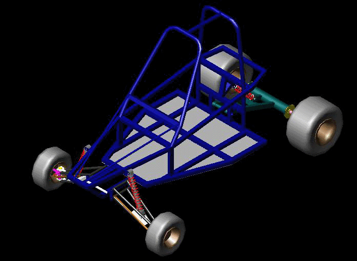

  • arkadaşlar resimdeki projeyi inş. bugunllerde hayata geçiricem acaba bu aracın tekelerni havalı el arabası tekeri takılabilir mi? eger öneryiorsanız tekerler için önerilerinizi rica ediyorum
  • arkadaşlarrrr lütfen cevapp !!
  • Merhaba Onur Kardeşim;
    Gokart araçında el arabası tekeri elbette kullanabilirsin, fakat bu tekerleği kullanırken
    aracın toplam yüklü ağırlığı ve kullanacağın motor gücünüde hesaba katman lazım.
    Şahsi düşüncem, bu tekerleri kullanmaman yönünde, fakat imkanların ölçüsünde en iyi
    durum değerlendirmesini senin yapacağına inanıyorum.
    Forumun 50. sayfasında el arabası tekeri kullanan bir arkadaşımızın aracının fotoğrafı var.
    Bu sayfaya bakarsan sana bir fikir verebilir.
    Çalışmanda başarılar.
  • Allah aşkına !! Çizdiğin resme bak konuştuğun şeye bak
    Ne el arabası tekeri yaa? kum mu taşıyacaksın yoksa insan mı?
    Bir de makina mühendisliğinden bahsediyorsun bizden cevap bekliyorsun biraz mantık lütfen, ne olur.

    Merhaba Mücteba Kardeşim;
    Onur'un çizmiş olduğu resim üzerinden değerlendirme yapacak olursak, doğru
    söylüyorsun, elbette el arabası tekeri kullanması mümkün değil, resimdeki
    teker boyutları ile sormuş olduğu tekerlerin uzaktan yakından alakası yok.
    Fakat mühtemelen arkadaşımız, çok basit kendini taşıyabilecek bir araç yapma niyetinde,
    Cassano_11 arkadaşımızın yaptığı araç gibi, ancak düşündüğü tekeri bu araca benzer bir araçta
    kullanabilir düşüncesindeyim. ( Sayfa 50 )
  • kardes el arabası tekerını saka olarak soyledın sanırım,benım sana tavsıyem 10 jant scooter tekerı kullan,hem arka jantlar frezelı kolaylıkla baglantı yapabılırsın,on tekerlerde bılyalı,lastık omrude gayet ıyı gıder kolay kolay bıtıremezsın,sanırım ufak bırsey yapıcaksın scooter motorunun boyu 70 cm rahatlıkla buluyor,cup motorru kullan otomatık 4 vitesli elden ve ayaktan marslı yakıtıda gayet ıyı 70 ve 125cc olarak degısıyor guclerıde gayet ıyı 6,5 ıla 8 beygır arası,

    Arkadaşlar;
    Söz konusu olan insan hayatıdır, felaket tellallığı yapıyor diyebilirsiniz dolayısı ile benim canım kadar, herkesin can güvenliği de benim için çok ama çok kıymetlidir.
    Bu kişi muhtemelen yirmili yaşların ortalarındadır, onun bu lastikler ile ilgili fikrini değiştirebilmem benim için önemlidir!! Umarım o da bunun farkına varır ve fikrini değiştirir.

  • kardeşim onur, el arabası tekerleği kullanabilirsin, olur, GAYETTE GÜZEL OLUR! piyasada bulabileceğin en kaliteli teker, YAPARLAR marka jant ve lastik (havalı) göbeği rulmanlıdır, jant iki parçadan oluşur, cıvatalar ile biraraya getirilmiştir. arka taraf için bu cıvataları kullanıp rahatça montaj yapabilirsin, arkadaşların tavsiye ettiği lastik ve jantlar tabiki çok daha iyidir, ( 1 çifti 30 tl.civarı)fakat fiyat sözkonusu ise ve de projelerimiz hayal olarak kalmaktansa,!...bu jantlar ve lastikleri kullanabilirsin mükemmel olur! ben bugün 2 adet arka tekerler için rulman aldım 60 tl. ödedim!....iki adet porya aldım 70 tl ödedim.GERÇEKLEŞMİŞ EN BASİT PROJE, HİÇ GERÇEKLEŞMEMİŞ EN SÜPER PROJE'DEN İYİDİR!....
