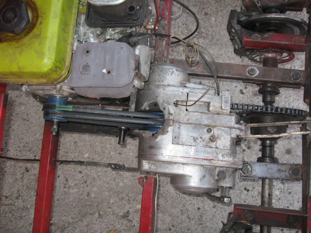

  • bu da benim aracım... 5.5 hp benzinli motor ve 4ileri vitesli minsk marka motorsiklet şanzumanla yaptım.
     go-kart yapalım
  • motorun ucundaki kasnak 6cm, şanzuman girişindeki kasnak 9cm
    şanzuman çıkışındaki dişli 14diş defransiyeldeki dişli 56 diş
    arabanın 1.viteste 54kişi çıkamayacağı yer yok. 1.viteste rölantide gidebiliyor. 4.viteste en son motor son devirde 45le gidiyor. arabadan çok çok memnunum önceden gitmiyor diyordum arka milde bi yerde büyük bir kasıntı varmış ondanmış.şu an çok süper.sadece yakıt fazla

    kardes aracının yakıtını dusure bılmen ıcın sunları yapman gerekır
    1. sanırım aracında cok guc var dogrumu yanı senın ondekı motormılınden gelen kasnak cok kucuk kalıyor ben ce o kasnagı bırazdaha buyultursen hem aracın hızlanacak hemde yakıtdan baya bır tasaruf saglamıs olacaksın
    2.. arka mıldekı dıslın 56 dıslı sanzımandan cıkan dıslınde 14 sanırım buda bu aktarmada cok guc saglamısın burdada arka mıldekı 56 dıslı nı 44 falan yaparsan ordan hız kazanırsın ve yakıtın duser nasıl olsa aracın vıteslı sanzıman oldugu ıcın sana cok fazla gereksımın yok guce bence bunlardan bırını yaparsan hem aracın hızlanır hemde yakıtdan tasaruf etmıs olursun gordugum kadarıyla aracın ufak ve hafıf bır arac bence fazal guce gerek yok dengelı bır sekılde dıslı oranıyla oynarsan sadece arka mıldekıyle o bıle yeterlı olacakdır kolay gelsın hayırlı olsun aracın kardes
  • arkadaşlar aracıma iyi kötü tüm yorumlarınızı bekliyorum..herkese kolay gelsin...
    rc_car arkadaşım yorumun için önce teşekkür ederim;ama önceden zaten motordaki kasnak büyüktü ve araba 3 ve 4.viteslerde pek gitmiyordu.yani bu motor bu arabayı ne yaparsan yap o hızdan fazla götüremiyor. dişliyi 44diş yapsan bile yine gaza biraz fazla basmak gerekiyor.yani sorun bu değil motorun araca göre küçük olması bence.

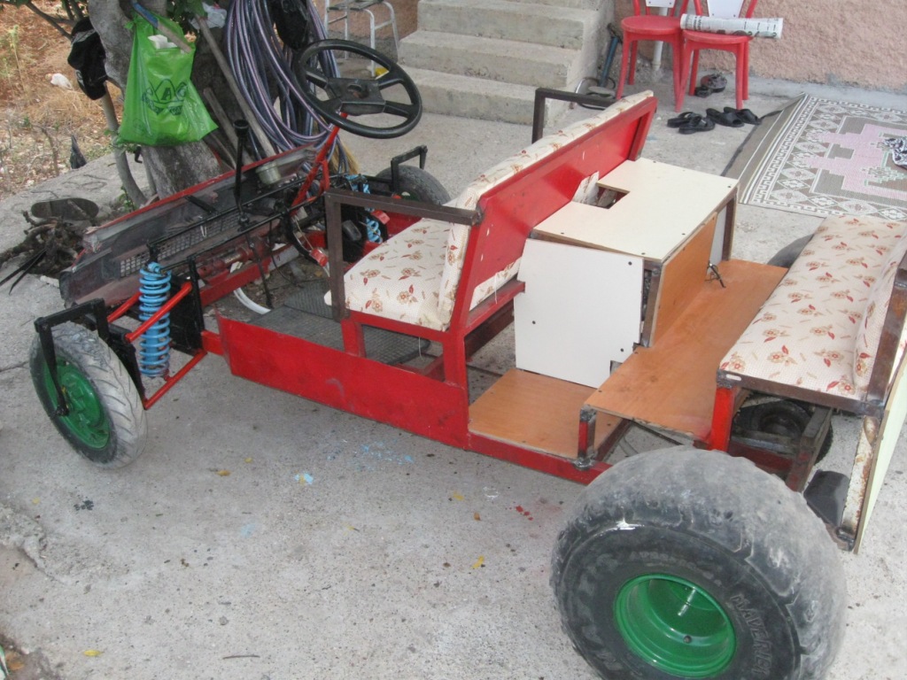

    slm arkadaslar benım aracın cogu bıtı resımlerı keleyecem eklenırse tabıkıne bakalım beyenecekmısınız yorumlarınızı beklerım

    Tebrik ederim abi aracın çok güzel olmuş. Ön takımı kendin mi yaptın ? çok kusursuz duruyo ön takım .

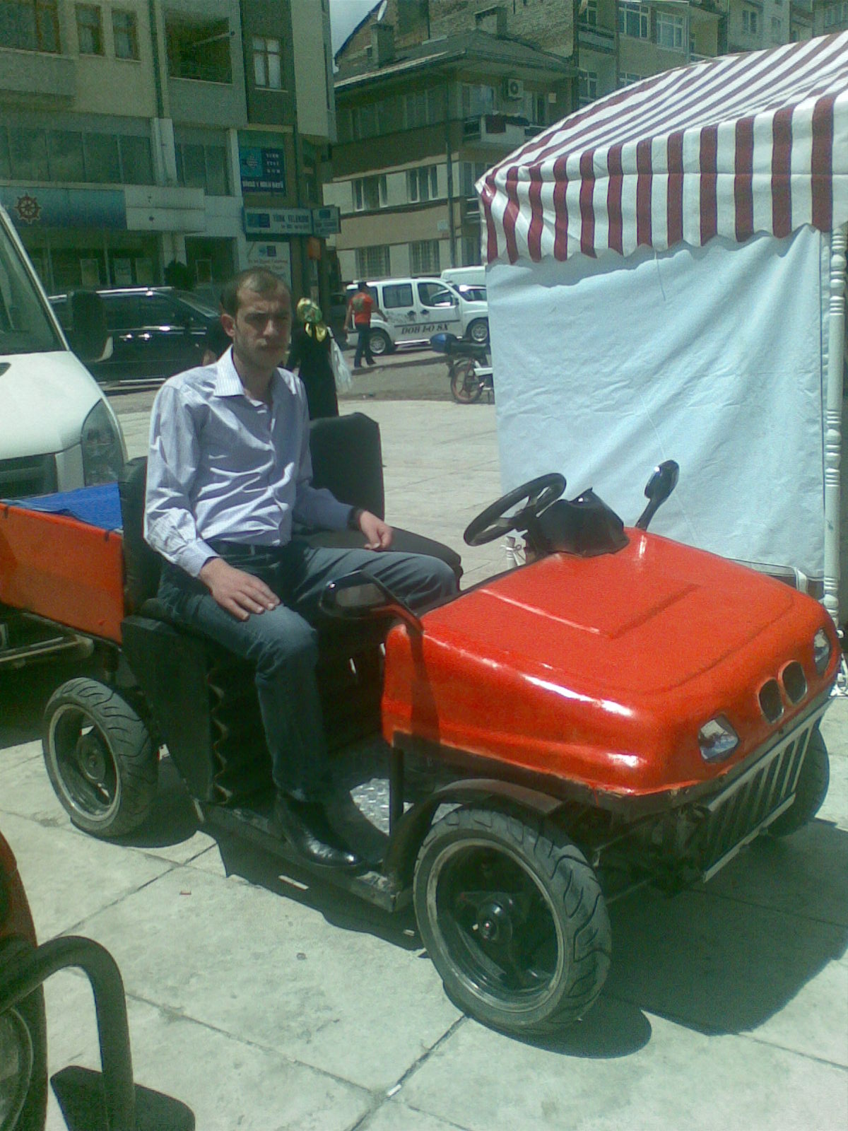

    tesekurler kardes ontakım hazır aldım baya tuzlu oldu lakın e nede olsa arac yapıyoruz dımıı lakın oylece hazır almadım kendı tasarımımda var ıcınde ontakımın vaal 3 kısı banamısın demıyor dere tepe cukur hıc aldırmıyor oldukca saglam bır ontakım oldu vala azcık nakıt sıkıntısından dolayı koltukları takamadım gecen hafta pazar gunu 1.5 lıtrelık pet su sısesıne ful benzın doldurdum ve tam tamına fazlası olabılır 30___40km yol yapdım saat olarakda 2 saat durmadan yol yapdım benzın tam bıtmemısdı bıle bır su bardagı artdı bana kalırsa baya tasaruflu bır arac oldu nedersınız bende sasırdım cıktım anayola basdım gaza gezdım normal arabalar gordumu apdal apdal bakıyorlar bu araca vaal gulesım bıle geldı hanıyanıı allahadan kı polıse denk gelmedım vaal baya guzel yol tutusu var sert sekılde saga sola keskın dıreksyon hamlelerı yapdım bos arazıde hıc saga sola tekerleklerın kalkması olmadı yanı arac yatıyor lakın lastıkler yerden kesılmıyorduu neyse herkese kolay gelsın

    Evet abi çok iyi olmuş gerçekten diğer kısımlarıda oldukça iyi gözüküyor. Diğer yapılacak işler ise koltuk, depo, ıvır zıvır işler zaten buraya kadar gelmişsin ya önemli olan o Yakıtı da dediğin gibi bencede çok tasarruflu.

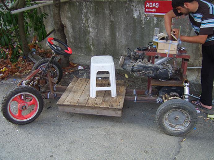

  • selam rakadaşlar siteye yeni kayıt ildum ama uzun zamandır bakıyodum. ben bi araç yaptım tam bitmedi ama çitf çanzuman var 15 ileri 5 geri var 125cc honda motoru 4 zamanlı lpg ile çalıştırıyorum şimdilik şimdilik resimde bu.
     go-kart yapalım
  • Hoşgeldin Serkan.
    Ben de bu başlıkta yeniyim.
    Fotoğraf biraz küçük gibi. Daha ayrıntılı bir fotoğraf ekleyebilirsen merakımı(zı) gidermeye yardımcı olursun.

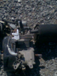

  • ARKADASLAR ELIMDE 6.5 HP LIK MOTOR VAR ILGILENEN OLURSA BILGINIZ OLSUN COK TEMIZ FIYATI 300.YTL RESIM BU
     go-kart yapalım
  • EKSOZU MOTORU COK TEMIZ BENZIN DEPOSUDA VAR YANINDA VERILECEKTIR HERSEYIYLE BILGINIZE
