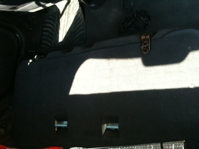

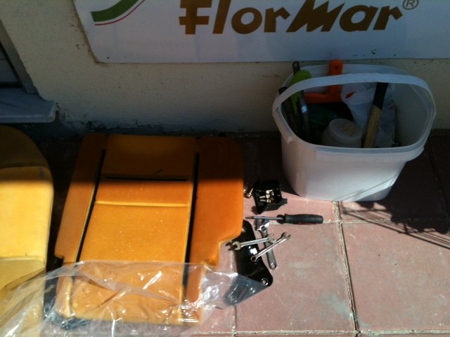

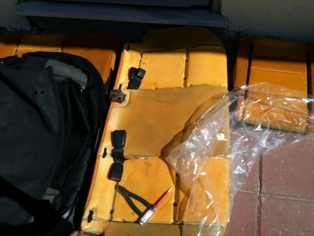

    Stresten, kaygıdan ve acele etmemden dolayı çok resim çekemedim ama bir kaç kare fotoğraf aşağıda...

    bu anlattığınız kancaların fotoğrafları var mı?
    bir de bu kancalar tüm koltuklar boyunca mı var yoksa belli yerde mi?

    Selamlar,
    Yeni farkettim, 7-8 mm çaplı demir yazacağıma 7-8 cm yazmışım.
    Çapları 1 cm den küçük kancalar var.
    Mantık şu, Koltuk kılıflarında dikiş gibi görünen yerlerin içinde uzun demir çubuklar var, ayrıca bunun denk geldiği koltuk süngerinde de demir çubuklar var,
    bunları birbirine bu demir kancalar tutuyordu. Potluk yapmasını kılıfın kaymasını engellemek için.
    Ben de bu kısımları plastik kelepçeler ile birleştirip sıkıp fazlalarını kestim.
    Böylece eski kancalara göre daha da birleşti, yakınlaştı.
    Bu durum potluk yapmasını engelledi. Eskisinden daha iyi oldu diyebilirim.
