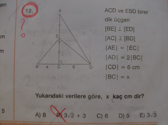

  • Son soru
    Açıortayın kollarına indirilen dikmeler birbirine eşit uzunluktadır. D'den AC'ye de bir dikme çekelim, dikmenin AC'ye değdiği nokta K olsun.
    |DH| = 2 cm ise, ilk cümlemde söylediğim kurala göre |DK| = 2 cm olur.
    m(DHC) = m(BAC) = 90 derece olduğu için AB ve DK birbirine paraleldir. Yani burada tabanları birbirine paralel iç içe iki üçgen var. Thales Teoremi uygulayalım.
    |DK|/|AB| = |DC|/|BC|
    2/6 = x/|BC| = 1/3
    |BC| = 3x cm olur.
    |DC| = x cm'di zaten. O hâlde |BD| = 2x cm olur. |BH| = 2x-2 cm olur.
    Şimdi de Öklit yaparak x'i bulabiliriz.
    |AB|² = |BH| . |BC|
    6² = (2x-2) . (3x)
    36 = 6x² - 6x
    6 = x² - x
    x(x-1) = 6
    Buradan x=3 cm gelir.
  • İlk soru
    |AD| = 2x cm olur. Pisagor bağıntısından |AC|'yi bulalım.
    (2x)² - 6² = |AC|²
    4x² - 36 = |AC|²
    |AC| de 2y olsun.
    4y² = 4x² - 36
    y² = x² - 9 olur.
    "y" dediğim uzunluk, |AE| = |EC| oluyor.
    Şimdi de EBD dik üçgenine bakalım. BD hipotenüsüne dik köşeden BC dikmesi inmiş. Burada Öklit bağıntısını uygulayabiliriz.
    |EC|² = |BC| . |CD|
    y² = x . 6
    x² - 9 = 6x
    x² - 6x - 9 = 0
    Burada diskriminanttan yola çıkarak x'i B şıkkındaki değer bulabilirsin. :)

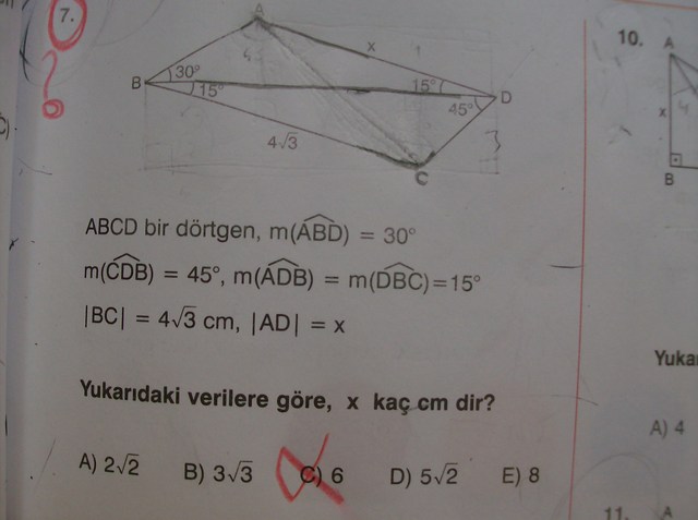

  • 3. soru
    Üçgenin iç açılar toplamının 180 derece olmasından m(BCD) = 120 derece olur. Şimdi BCD üçgeninde sinüs teoremini uygulayalım. Çünkü 45 derece ve karşısındaki kenarın uzunluğu belli, buradan yola çıkarak 120 derecenin karşısındaki kenarın uzunluğunu da bulabiliriz.
    4√3 / sin45 = |BD| / sin120
    4√3 / √2/2 = |BD| / √3/2
    4√3 / √2 = |BD| / √3
    12 = |BD|.√2
    |BD| = 6√2 cm olur.
    Üstteki ABD üçgenine geçelim. m(BAD) = 135 derece olur. Bu üçgende de 135 derece ve bunun karşısındaki kenar (|BD| = 6√2 cm) uzunluğu belli, buradan yola çıkarak 30 derecenin karşısındaki kenar uzunluğunu (x'i) sinüs teoremiyle bulabiliriz.
    6√2 / sin135 = x / sin30
    6√2 / √2/2 = x / 1/2
    6√2 / √2 = x
    x = 6 cm olur.

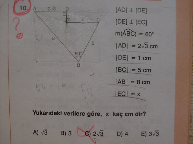

  • 2. soru
    A'dan C'ye çizgi çekelim. ACB üçgeni oluştu. Bu oluşturduğumuz üçgenin |AC| kenarını bulalım.
    İki kenar (8 cm ve 5 cm) ve iki kenar arasındaki açı (60 derece) belli. Bu açının karşısındaki kenarın (AC) uzunluğunu kosinüs teoreminden yola çıkarak bulabiliriz.
    |AC|² = 8² + 5² - 2.8.5.cos60
    |AC|² = 64 + 25 - 40 = 49
    |AC| = 7 cm olur.
    Şimdi de C'nin solundan çıkan dik kenarı uzatalım, A'dan da aşağıya dik inelim. Bu iki uzatım H noktasında buluşsun, dolayısıyla da AHC dik üçgeni oluşur.
    AHC dik üçgeninde hipotenüs olan AC kenarının uzunluğunu 7 cm bulmuştuk. AH dik kenarının uzunluğu da D'den inen küçük dikmenin tam karşısında olduğu için 1 cm olur. HC dik kenarı da 2√3 + x cm olur. Kenar uzunluklarıyla ilgili veriler belli, Pisagor bağıntısını kullanalım.
    7² = 1² + (2√3 + x)²
    48 = (2√3 + x)²
    4√3 = 2√3 + x
    x = 2√3 cm olur.
  • 4. Soruyu yapan var mı?

  • 4. soruda muhteşem üçlü oluyor ya, ADC üçgeni de ikizkenar oluyor o yüzden. Bir kural vardı hatırlarsan. İkiz kenarlara çizilen dikmelerin toplamı(5 + 3) o kenarlardan birinin yüksekliği oluyordu hani. Anlatamadım sanırım ama neyse. İşte A'dan indirilen dikme 8 oluyor o yüzden. O dikme ile BH uzunluğu benzerlikten eşit çıkıyor(8). Harf yazıp benzerlik yapınca devamını buluyorsun.
