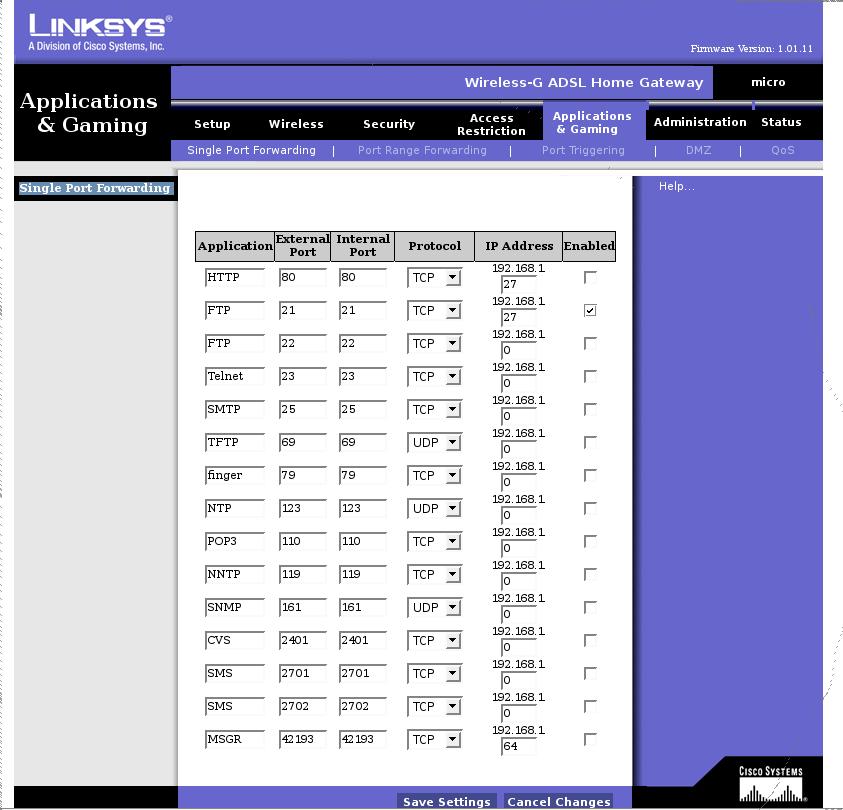

  • oncelıkle pc ye sabıt ıp aldırman lasım mesela 192.168.1.10
    daha sonra modemınde 192.168.1.10 nolu ıp nın 21 nolu portuna yol acman lasım
    "Single Port Forwarding " bendekı adı bu sendekını bulman lasım.
    kolay gelsın

    [simage]htt p://img111.imageshack.us/img111/8784/ adslmk2.j pg[/simage]
    bu bölümden olmaması gerekir. firewall ayarlarının bulunduğu kısıma bak, virtual server ayarı felan yok mu modemde. ordan aç ftp' ye 21. portu. dış ip' in ile modemine giriş sayfasının açılmaması gerekir. terslik var o işte.
  • belki de oradan açtı ama başka bir firewall engelliyor.. Olabilir mi?
  • Virtual server kısmından 21. port zaten açtım. Ama hala değişen birşey yok
    Orjinalden alıntı: ask all your friends
    Orjinalden alıntı: micro77
    kolay gelsın
    eger denemeden yazmıs olsaydım haklısın derdım
    fakat bunu denemıs test etmıs olarak konusuyorum lutfen atmayın kafadan
    ıste modemın yardım acıklaması ;
    Port Forwarding can be used to set up public services on your network. When users from the Internet make certain requests on your network,
    the Gateway can forward those requests to computers equipped to handle the requests. If, for example, you set the port number 80 (HTTP) to be
    forwarded to IP Address 192.168.1.2, then all HTTP requests from outside users will be forwarded to 192.168.1.2. It is recommended that
    the computer use static IP address.
    You may use this function to establish a Web server or FTP server via an IP Gateway. Be sure that you enter a valid IP Address.
    (You may need to establish a static IP address with your ISP in order to properly run an Internet server.) For added security,
    Internet users will be able to communicate with the server, but they will not actually be connected. The packets will simply be
    forwarded through the Gateway.
    To add a server using forwarding:
    1. Enter an Application name of the service you want to forward.
    2. Enter the Ext.Port number. Check with your service application needed for External Port used.
    3. Select the Protocol used by the services.
    4. Enter the Int.Port number used by the application.
    5. Enter the IP Address of the server that you want the Internet users to access.
    6. Select Enable for that entry.
    7. Click the Save Settings button to save the settings.
    To delete a service entry:
    1. Enter a zero number in the Ext.Port and Int. Port, and IP Address from the fields.
    2. Uncheck the Enable check box.
    3. Clear the Application field.
    4. Click the Save Settings button to save any changes you make.
    umarım yardımcı olmusumdur .
