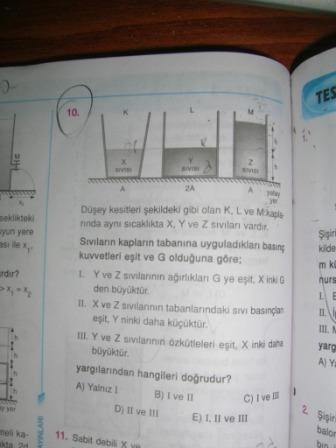

  • 10.soru 1,2 ve 3 mü?

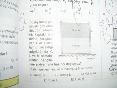

  • http://e1211.hizliresim.com/13/g/fxkur.jpg L ve M.
    Mantığı da şöyle olur muhtemelen:
    Şimdi alttaki sıvının genleşmesiyle üstteki biraz daha yukarı çıkacak bir de kendisi de genleşecek.
    Üsttekinin özkütlesi azalacak yükseklik artmasıyla doğru orantılı ama alttan da biraz daha yükseleceği için daha fazla olacak.
    Dediğimi anlamadıysan değer ver mesela alttaki sıvıya 3h 2d de 2. durumda 4h 3/2d olur gibi sonra işlem yap çıkar.

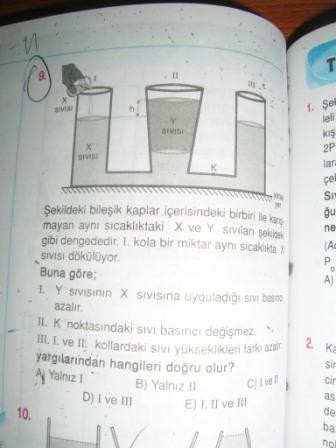

  • ilk soruda: 2. ve 3. kaplar düz kap olduğundan Gler=Fler eşittir; ancak 1. kap yukarı doğru genişleyen bir kap olduğundan G büyüktür Ften o zaman 2. ve 3. kabı dengelemek için 1. kabtaki sıvının ağırlığı daha fazla olmalı
    X kabındaki sıvının hacmini tam bilmediğimizden yoğunluğu hakkında da kesin bir değere varamayız;ancak 2. ve 3. kaptaki sıvıların hacimleri ve ağırlıkları eşit olduğundan özkütlelerii eşittir.1.kaptaki sıvı daha ağır olmalı diğer kaplardan bu yüzden yoğunluğu daha büyük olmalı

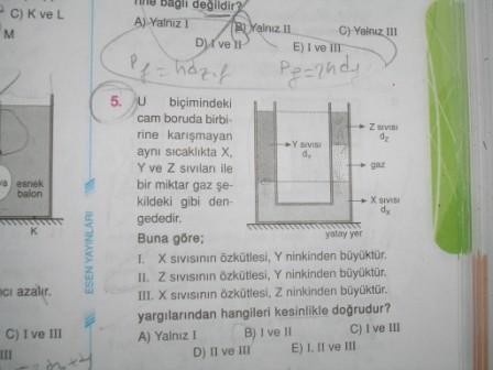

  • 2. soru:X sıvısı Y den daha aşağıda konumlanmış bu nedenle özkütlesi Y den büyüktür
    Py=Pz+Pgaz bu esitlikte zaten yükseklik vs yok yorum bile yapamayız sadece sıvıların basınçlarını kıyaslarız o kadar
    3.madde de yine bilemeyiz büyük eşit ya da küçük olabilir.Sonuçta arada gaz var ve sıvı geçişi olmaz, sol koldaki Y sıvısının yüksekliği bir şekilde artıp azalarak sağ koldaki basıncı dengeler vs yükseklikler yine değişken d ler de değişken bu yüzden yani çif taraflı bir değişim söz konusu kesin sonuca varılamaz

  • 3.soru:işlem vs yaparak temel bir mantık oluşturulabilir;ancak kap tabanındaki sıvı basıncı daima sabit olacak.
  • 4.soru:en soldan bir miktar sıvı eklersek bu her 3 kolda da yükselme olacağı anlamına gelir.Y sıvısı yukarı doğru genişleyen bir boru içinde yükseldiğinden yüksekliği azalacak ve dolayısıyla altındaki sıvıya uyguladığı basınç azalacak
    Aynı yükseklikte sıvı basıncı eşitti bunu kabın herhangi bir kısmına bakıp görürsünüz ancak tüm kollarda sıvı yüksekliği arttığından otomatik Knoktasındaki basınç da artar
    Son madde içinse:eğer 2. borunun şekli düz olsaydı h farkı daima sabit kalırdı ancak yine yukarı doğru genişleyen kap olduğundan sıvı diğer kollardakinden daha az yükseklecektir

    3.soru;
    kap tabanına yapılan sıcaklık değişiminde basınç daima sabittir.
    yan yüzeyler ise sıcaklık ile doğru orantılı olarak artar veya azalır.
    cevap yalnız m oluyor.
