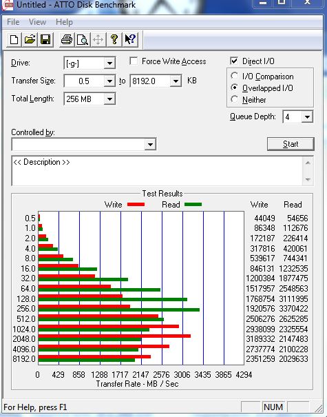

    Gördüğünüz gibi bilgisayarım menünde bir disk belirdi. Bu disk arkadaşlar RAM hızınıza göre saniyede
    3 -4 gb ta kadar veri yazabilir, okuyabilir.

    BİR TEST YAPAYIM DEDİM İŞTE ATTO HARDDİSK TEST SONUCUM SANİYEDE 3.5 GB VERİ İŞLEMİŞ
