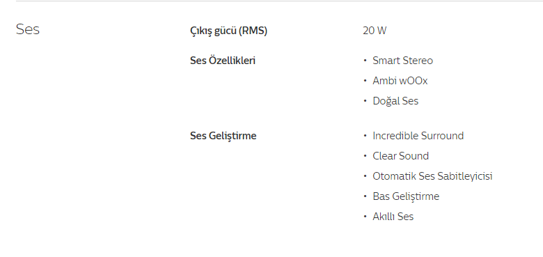

  • Önceki kullandığım Philips tvde Otomatik Ses Sabitleyici vardı.
    Filmlerde Ses Müzik Dengesizliği
    AVL değil onu biliyorum. Bu dengeleme özelliği eskiden Sony walkman kasetçalarlarda ayrı bir tuş olarak vardı. Müzikteki yüksek tonlarda sesi kısmaya çalışıyordu.
