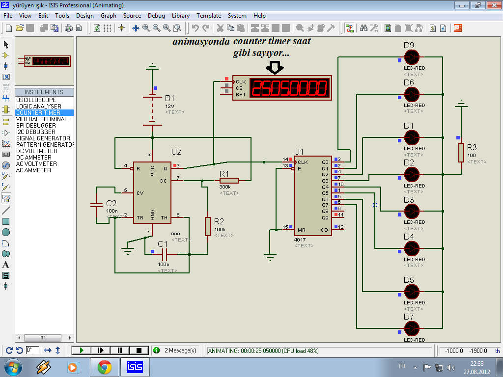

  • Hazır ustalar burdayken bir sorumu daha soruyum.Biraz konu hortlayacak ama
    Ben proteusta 555li yürüyen ışık çizdim çalıştı ,yalnız COUNTER TİMER i bağladığımda kaç hz olduğunu göstermiyor...Nerede yanlış yaptım bi bakarmısınız?
    buyrun resmi:
     Fet'ler Ve Transistör'ler
  • Counter/Timer'a çift tıkla.
    Çalışma şeklini değiştir.Ortada liste var.Şu haliyle Counter seçili , Frequency seçeceksin.

    Bu arada counter frekans sayacı modunda mı yoksa sayaç modundamı bir kontrol et.
  • Çok Teşekürler counter seçiliymiş şimdi düzelttim çalışıyor .Sorun yok! Sağolun

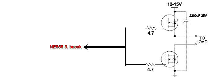

    Çift çıkış derken herhalde köprü bağlantı olayını diyorsun. Git bir tane "Not Gate" entegresi al. 4001 yada 4011 gibi, içinde not geçin yeter. Terslenen uçla altlı üstlü feti sürersin. Üst voltajın yüksekse bir fet sürücü transistör serisi ayarlarsın.

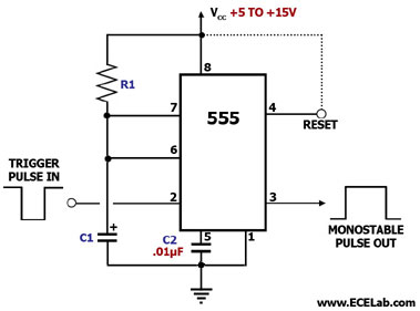

    datasheetde şöyle bir şema buldum
    trigger'a 1 mosfet ,out'a 1 mosfet takıp kullanılırmı?
    bu arada evi niye uçururum havaya?

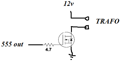

    Şöyle yap.
    ama hocam o zaman 555 den +geldiğinde 2side iletime geçer tek yönlü akım geçer .Gelmediğinde geçmez ve de benim trafonun 3 bacağı var
  • Hocam sizin verdiğiniz örnek bununla aynı :
    ikisinde de tek yönlü akım sağlanıyor . Eğer bu anahtarlamaysa bundn sonra smpslerimi böyle yapıcam
