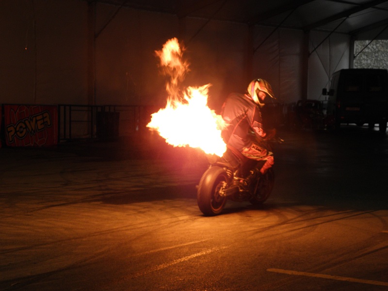

  • Motoplus 2011 fuarından yurtdışından bir motosikletçi gelmişti gösteri yapmak için. Kullandığı motosiklette de Taner abinin anlattığına benzer bir düzenek vardı. Bir butona bastığında egzozdan dışarıya benzin atmaya başlıyordu ve birkaç saniye sonrada benzini ateşleyip egzozdan alev çıkıyordu.
    Fuarda kendi çektiğim video. Benzini ateşleyemiyor ancak çıkan benzinin en net göründüğü video buydu o yüzden bunu yükledim.
