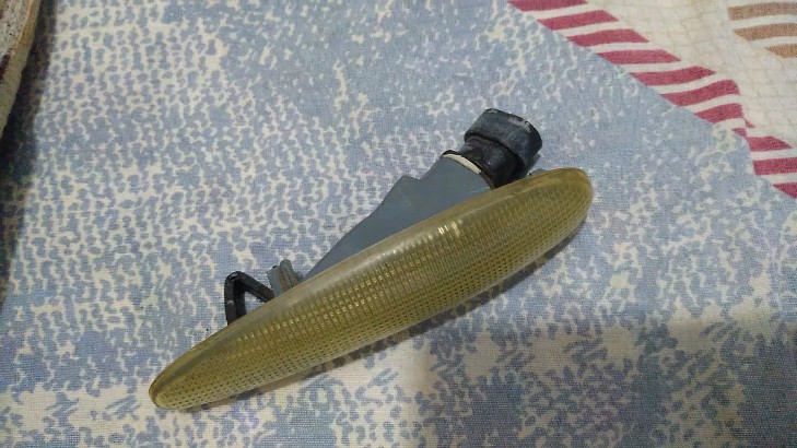

  • çamurluk sinyalini söktüm ne kadar beyazlar bilmem denemeye baslıyorum
    far temizliği yaptım meğerse çok basitmiş ss
  • suya batırarak önce 600 kumla zımparaladım sonra suya batırıp 1200 vede 2000 kum yaptım,zımparalar suya batıcak sulu yapın

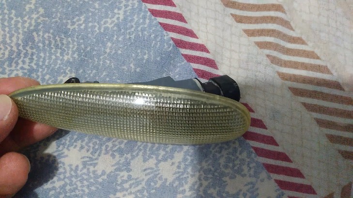

    daha sonra pasta surup sildim ıkı defa surdum azcık surunce bıle cok gelıyor diş macunu gıbı oluyor
    hemde parlatıyor
    sonra ıslak ve kuru bezle silin tamamdır,içindeki ampül göründü,kenar bırlesım yerlerı sarı kalıyor normal cunku oraları bırlesım yerı

    bu köpürmeler zımpara camı zımparalarken ortaya cıkıyor,zor iş değil sanki cama gazete sürtme hissi verıyor bır zarar vermıyor

    sonuç

    Mat sarıdan parlak sarıya dönmüş sanki :)
  • koyu sarı olan yerler beyaza yakın acık sarı oldu sıfır gıbı olmuyor zaten
