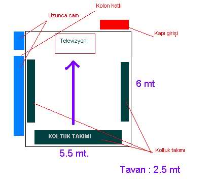

    Minton marka 5+1 hoparlör sistemi aldım ve bu ses sistemini odama döşemek istiyorum.
    http://www.minton.com.tr/urun_yazdir.asp?ProdId=1175
    Aldığım ürün pek kaliteli değil ama sizce en iyi sesi nasıl elde edebilirim...
     Eve hoparlör sistemi döşeme...
    * ya ben köşe tavanlar düşündüm ama sonradan oturduğum koltukla hoparlörü koyacağım duvar arasında (karşı kısım) 6mt var ses kaybı olacaqını düşündüm.Sizce kolon diye yazmışım orayla karşılıklımı yapsam ön sesleri?
    Birde son olarak hoparlörümü en tavanamı koymak daha doğru yoksa yerden 1.5 metre yukarımı??
    yardımcı olursanız çok sevinirim üstadlarım...

  • evet arkadaşlar tavan derken en üst tavandan bahsetmiştim.yere koyduğumda hoparlör etrafına koltuklar geleceği için net ses alamayacağımı düşünmüştüm.sanırım arkaları 1.5 mt yukarı önleride resimdeki kolon ve onun karşılığındaki duvara koymak daha doğru. o zaman şöyle yapıyorum. 3 hoparlörü arka sol, orta ve arka sağ tarafa, diğer 2 hoparlörüde kolon hattı ve onun karşısına koyuyorum. yüksekliklerini 1.5 mt yapıyorum.subwoferıda dvd nin yanına koyuyorum.bu arada yorumlar içinde çok teşekkür ederim.... ya bi arkadaşta fiyatını sormuş...uzun zaman oldu alalıda bağlama şansım olmadı.televizyonun etrafına koydum idareten.şimdi rahat bi şekilde bağlayayım diyorum... 100 tl altıydı ama...indirim yapmışlardı...

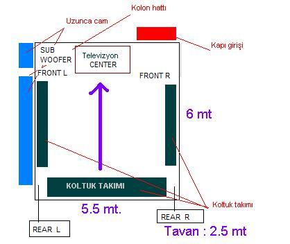

  • Merhaba,
    Öncelikle 33 metrekare alanda bu speaker takımının size sinema ortamını surround çevresel ses etkisiyle hissettirebileceğini hiç sanmıyorum.
    Bu sebeple bu takım için özel speaker standı, özel kablo tesisatı gibi masraflara girmemenizi tavsiye ederim.İleride alabileceğiniz çok daha iyi avr sistem ve speakerları için bu tür masrafları yapmanız daha uygun olur.
    Speakerların üzerinde front left, front right, rear left, rear right (muhtemelen Çin malıdır ve üzerinde İngilizce böyle yazıyordur) yazanları yerden 120-130cm. yukarı duvara vida yardımıyla asabilirsiniz.
    Speakerların üzerinde center yazanınıda tv nin hemen altına veya üstüne yerleştirebilirsiniz.Subwooferıda tv nin sağ yanı boş görünüyor, oraya ve yere yerleştirebilirsiniz.Subwooferın altına titreşimi azaltabilecek keçe, lastik gibi pabuç koyarsanız faydalı olacaktır.
    Sizin eklediğiniz şemaya bende speaker yerleşimini üzerine yazarak ekliyorum.Umarım size faydası olur.En kısa zamanda çok daha iyi sistemlere sahip olmanızı dilerim.Kolay gelsin.

  • aalikemal arkadaşım çok teşekkür ederim açıklayıcı bilgin için.Center hoparlörü arkaya koycaktım.Tv nin üstüne koyarım.Dediğin gibi yapıcam :) nerde matkap takımım :D:D
