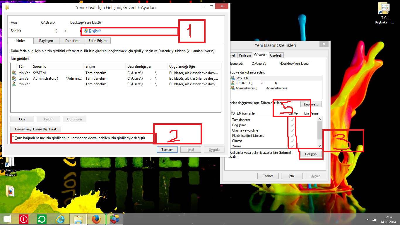

  • Öncelikle silmek istesiğimiz klasöre sağ klik yapıp,özellikler diyoruz(alt+enter).Güvenlik sekmesine geliyoruz."3" numaralı alana(gelişmiş) tıklıyoruz sol tarafataki pencere açılıyor.Açılan pencere de "1" numaradaki "değiştir"e tıklıyoruz ve kullanıcı adımızı yazıp enterlıyoruz(ör:admin).sonra"2" numaralı kutucuğa tik koyup bu pencereye "tamam" diyoruz.Son olarak "5" numaralı kutucukta (kendi kullanıcımızı vurgulayarak) tümüne izin veriyoruz ve tamam diyoruz.
