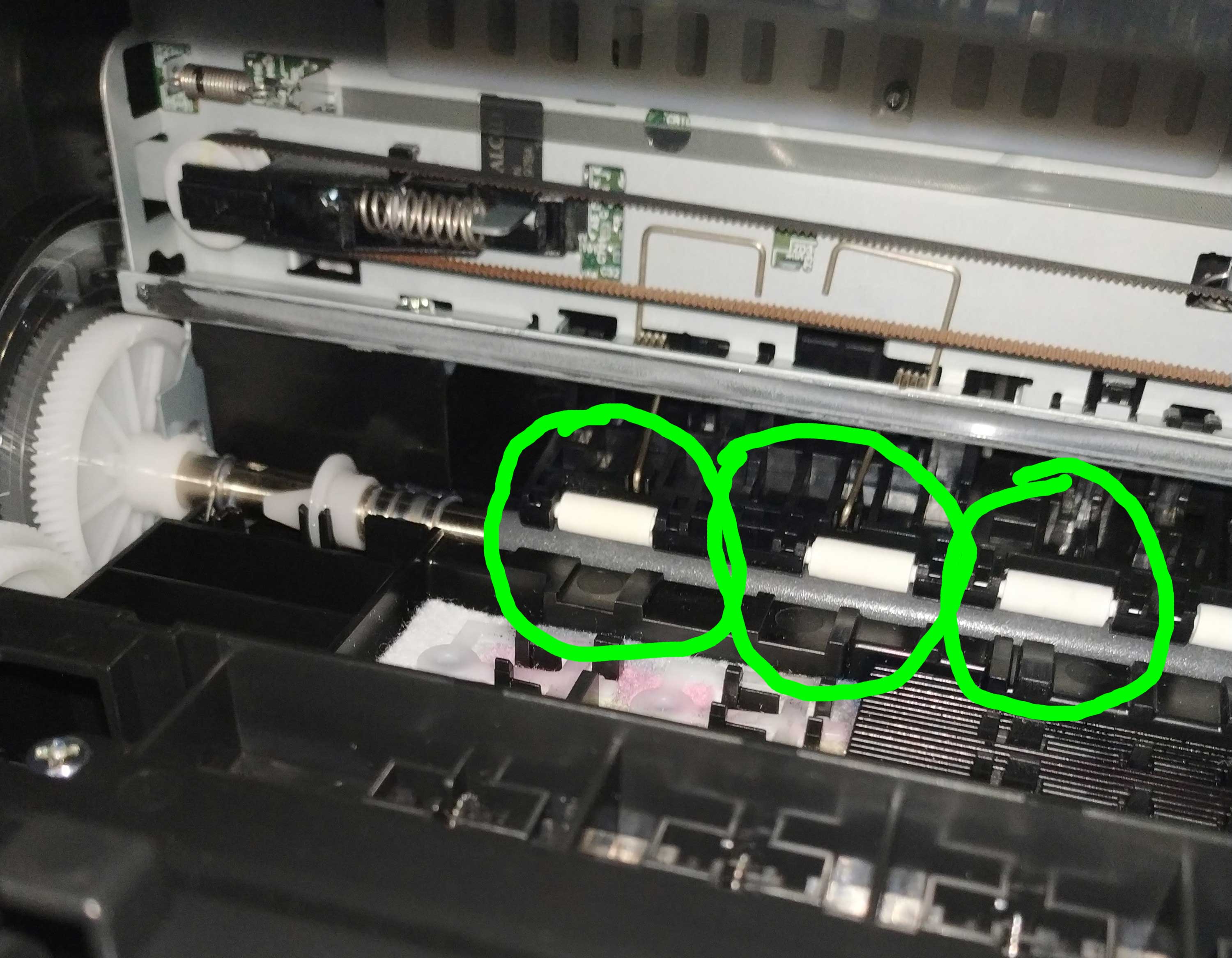

    Kagıt arkasındaki lekeye gelirsek 263. sayfada yine bir arkadaş bu sorunu yaşamış ve lekenin nedeninin resimde işaretlediğim 8 adet silindir olduğu belli olmuştu sizde bir kontrol edin isterseniz.

    O ilk denemelerim zamanında hp yazıcı ile gelen hp marka kağıtlardı. O yüzden referans teşkil etmiyor çıkan leş gibi baskılar. Kodak ve rovi sipariş ettim bakalım deneme yanılma bulurum heralde en iyi sonucu. Karfurdan da mürekkep seti aldım doya doya baskı artık.
    O silindirleri gördüm temizledim de lekeli tarafı. Şimdi yok gibi ama sıfır yazıcıda neden böyle olur anlamadım. Çok huylandırdı. Devam ederse kucaklar giderim servise artık.
