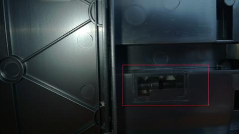

  • Arkadaşlar L386 Aldım ancak daha kurmadım bunun atık pad'i dışarı alınabiliyor mu?Şöyle bir baktım ama hortumu bulamadım?
    EPSON L386 Atık Hortumu Bulundu Resimler EklendiEPSON L386 Atık Hortumu Bulundu Resimler Eklendi
    EDİT:Yazıcının altından geçen şeffaf bant gibi şeyin altında 2 hortum buldum bunlardan hangisini çıkarmalıyım fikri olan var mı help me pls..

    Orijinalden alıntı: murat3807
    L386 bu videoda yok ama büyük ihtimal aynıdır diye tahmin ediyorum.
    https://www.youtube.com/watch?v=iQsWn5FryfY
    Hocam haklıymışsınız.Sabah o vidayı söktüm ancak fazla zorlamak istemedim.Meğer tankın olduğu yönden diğer tarafa azcık ittirince kapak yerinden çıkıyor.Sıra geldi hortumu ve ucuna takacağım eki bulmaya ...Fikri olan var mı ölçü hakkında?Akvaryumcudan alacağım hortum olur mu acaba?

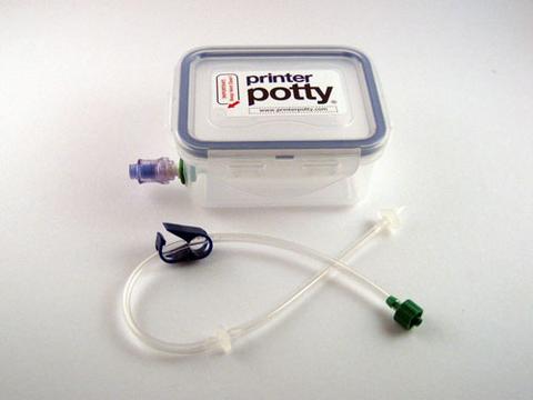

  • Daha önceden araştırmıştım.
    "Boruyu çıkarmak için pense yada tırnağınızı kullanabilirsiniz boruya zarar vermek istemiyoruz.
    Atık mürekkep borusunu bağlamak için infüzyon seti denilen serumların ucuna bağlanan borulardan yada petshoplardan akvaryum için su devridaim borusu kullanılabilir." diye yazıyordu bir yerde.
    Not: Bendeki Epson M200 yazıcıda 50000 sayfayı geçmeme rağmen hala buna gerek duymadım. ÇÜnkü yazıcı hala uyarı vermedi. Bu yüzden bu işlemi hiç yapmadım.
    Birkaç resim ekliyorum. Şişe yerine saklama kabı tercih edilmiş:
    EPSON L386 Atık Hortumu Bulundu Resimler EklendiEPSON L386 Atık Hortumu Bulundu Resimler EklendiEPSON L386 Atık Hortumu Bulundu Resimler Eklendi[simage]
