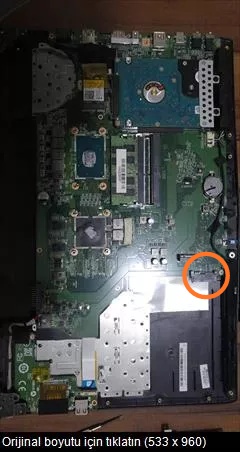

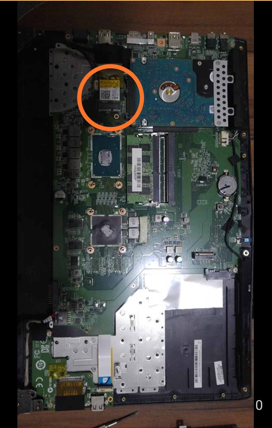

  • Mini PCI yuvası nerede ben bulamadım da.

    Hocam kartım psu hepsi geldi pc'yi actım süprizle karşılaştım giriş kabloya uymuyor hangisinden almam gerekiyor link olarak atar mısınız sizin laptopda benimki gibi aynı giriş mevcut mu?

  • Mukan655 M kullanıcısına yanıt
    Şuna uyuyor mu hocam?
     eGPU - notebookta harici masaüstü gpu kullanımı
  • xKerykeion kullanıcısına yanıt
    hocam o bölümde ne var bir bilgin var mı?
    Buradan bakınca dvd okuyucu için bir alan gibi ama çok da bilgili değilim bu konularda. Deneme yanılma adamıyım ben
  • Evet hocam dvd okuyucu seysi:) maalesef yine bana hüsran
    Hocam şöyle bir şey buldum
    Sizin ki PCI-E x1 anladığım kadarıyla, bu da EGPU için yeterli bant genişliğini sağlar mı bilemiyorum. Satın aldığınız satıcıyla fotoğrafı göndererek iletişime geçebilirsiniz. Bu konuda az çok bilgi sahibi olan onlar.

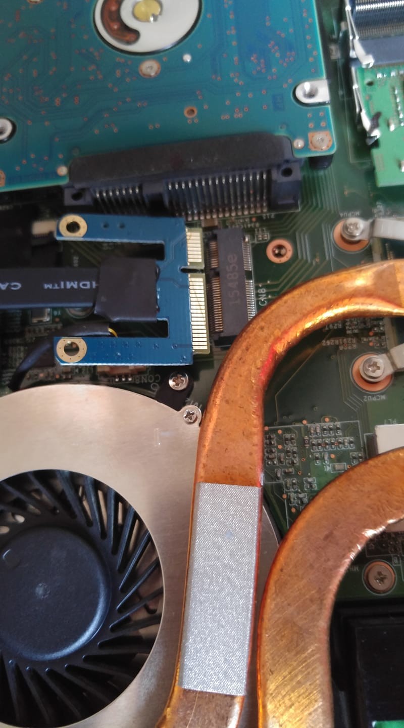

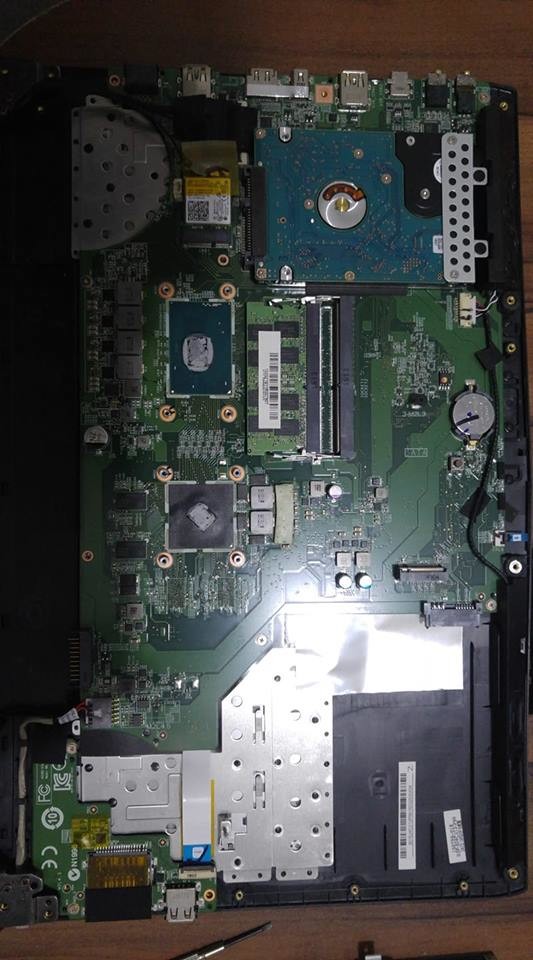

    hocam aparatları 1 yıl önce arkadaşım almıştı benim laptop yeni olduğundan ondaki giriş eski bu yüzden farklılık var ngff olarak geciyor benim laptopdaki giriş. internette 1 tane görebildim oda 120tl ye satılıyor fiyat baya bi fazla
    www.banggood.com
    V8.0 EXP için NGFF Kablosu GDC Canavar Laptop Dış Bağımsız Video Kartı Bağlantı İstasyonu  Bilgisayar Bileşenleri from Bilgisayar & Ağ on banggood.com
    https://www.banggood.com/tr/NGFF-Cable-for-V8_0-EXP-GDC-Beast-Laptop-External-Independent-Video-Card-Dock-p-1037574.html?rmmds=detail-top-buytogether-auto__2&stayold=1&cur_warehouse=CN
    wifi kartım tam olarak böyle
    https://blog.notebooksbilliger.de/wp-content/uploads/2015/12/MSI_GE62_GE62_Innen1.jpg
