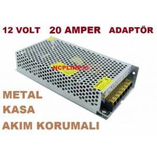

    750ti icin kac W güc kaynagi gerekir ?
    Kart sadece 90W istiyor ama güzel bir psu almanızı öneririm hocam, ben de 750ti kullanıyorum 200W'luk saçma sapan bir şey kullandım 1 hafta sonra psu yüzünden hata vermeye başladı.
    Önerebilceğin güzel psu varmı 100w yada 200w lık. Fiyatı fazla olmadan olursa iyi olur
    240w
    bu da 240w açık kasa
    bunun 10 amperliğini seçerseniz 120w eder.
    bana kalırsa 20 amperlik alın. her türlü kartı kaldırır. ucuna sadece power supplyden çıkan soketi takacaksınız bu kadar...

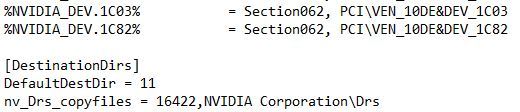

    sisiteminde tüm sıkıntıları aşıp egpu yu
    calıstırmayı başardım son bir adım kaldı sanırım buda benim ekran kartımla alakalı
    gt 1030 taktım e gpuya 10xx serisi oldugundan dolayı kod 43 hatası alıyorum bunun
    çözümünü arkadaşlar ingilizce sayfalardan yazmıslar fakat yeterli ingilizcemiz olmadıgı
    için ben bunu tam dogru yapamadım sanırım bir türlü driveri yükleyemedim (yazılan driveri)
    hayrına biri bana bunu çevirebilirmi komple?
