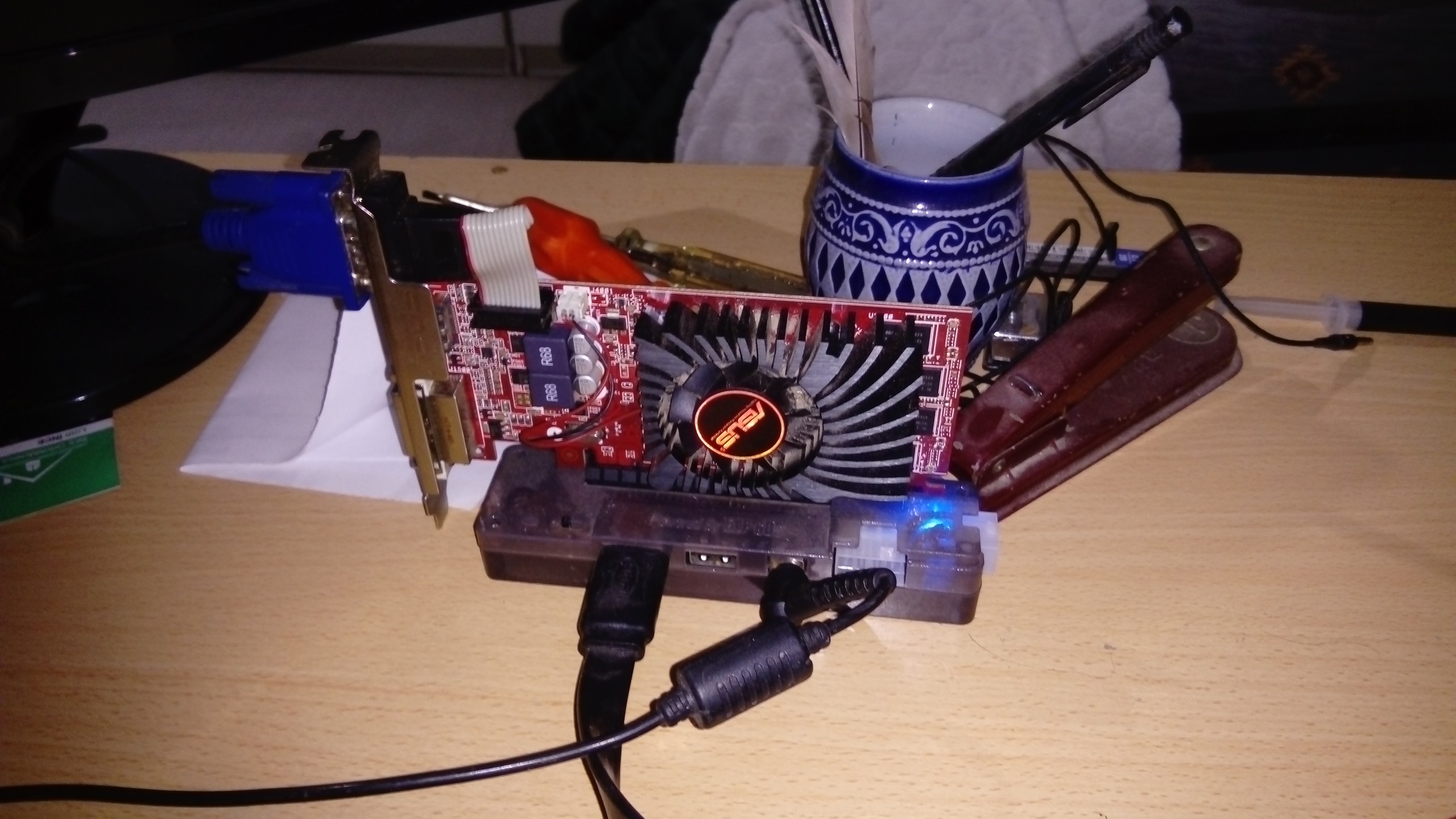

  • Beyler asus r7 240 ekran kartını taktım.Docka da lenovo nun 20v 3.25a veren bir adaptörünü kullandım.Biosum unlock ancak fan 1 saniye hızlı dönüyor daha sonra fan dönmüyor.Sebebi sizce adaptörden kaynaklımı ?
    Adaptörü bu şekilde taktım bi yanlışlıkmı var?
