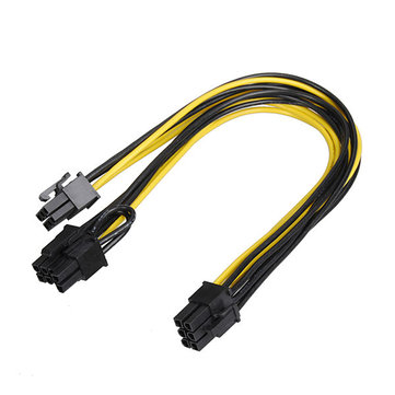

    gtx 970 in üstünde bulunan ikinci güç besleme işini 6 pin to 8 pin kablo ile hallettim. sorun yaşamadım. PSU da eski olduğu için uygun çıkış yoktu, hariçten kablo kesmek vs istemedim. kullandığım kablo bu.
    www.banggood.com
    6 PIN Graphics Card Cable for EXP GDC Beast Laptop External Independent Video Card Dock Computer Components from Computer & Networking on banggood.com
    https://www.banggood.com/6-PIN-Graphics-Card-Cable-for-EXP-GDC-Beast-Laptop-External-Independent-Video-Card-Dock-p-1032795.html?rmmds=detail-bottom-alsobought&cur_warehouse=CN
    beslemeyi dock arkasında bulunan 6 pin power out çıkışından bu kablo ile GPU nun ikinci güç beslemesine aktardım. zaten PSU dan çıkan bütün sarı, siyah, kırmızı kablolar hepsi aynı çıkışın çoklanmış hali. ölçü aleti ile kontrol ettim.

    Burada dockun 6 ve 8 pin iki girişinden de güç mü verilmiş oklarla gösterdiğim şekilde yoksa ben mi yanlış görüyorum

    resime göre konuşursak 8P Power output yazan yerden PSU dan gelen besleme bağlanıyor. 6P Power Output ise ekran kartı ikinci bir beslemeye ihtiyaç duyuyor ise buradan güç alınabiliyor isteğe bağlı. nahsettiğim kablo 6P yazan yere bir ucu diğer ucu ekran kartına bağlanabilir.
