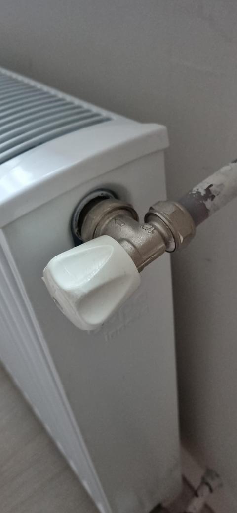

    Merhaba bu valf i termostatik valf ile değiştirmek istiyorum sizce nasıl bir valf almalıyım marka sadece kafa gövde vs bilemedim yardımcı olursanız sevinirim
  • Mehmetalya M kullanıcısına yanıt
    standart termostatik vanaların
    hepsi uyar hocam

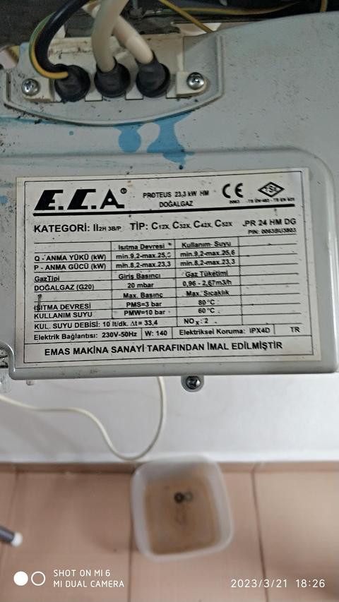

  • Merhaba ECA PROTEUS kombi arka alt tarafta bulunan eşanjörün hemen altındaki 25 cm.gibi uçları 90⁰ bükülmüş,serçe parmak kalınlığında bakır borunun tek tarafından su damlatıyor.O parçaya ne denir ve nasıl tedarik edebilirim?Oringleri değiştirdikten 15-20 gün sonra tekrar damlama oluyor.Birde sıcak kullanım suyu ara ara soğuyor+tekrar ısınıyor.O esnada alev boyu çok az da olsa değişiyor.Yardımcı olursanız sevinirim.

    Alttaki resimde görülen eşanjörün üzerinden geçen bakır borunun uçları 90⁰ bükük.Sol taraftaki bağlantı yerinden su önce damlıyor sonrasında yoğun bir şekilde akmaya başlıyor.oringleri değiştim ve tekrar kontrol ettim;şuan su kaçırmıyor.Muhtemelen boru deforme olmuş.Nasıl tedarik edebilirim.Sorarken nasıl sorabilirim(Parçayı söküp atarsam kombi çalışmayacak)Bir de kullanım sıcak su ara ara soğuyor?Neden olabilir? Teşekkür Ederim
