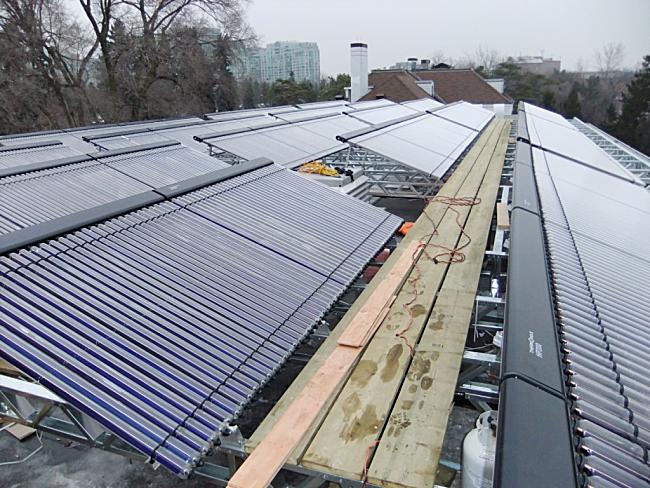

  • GÜNEŞ ENERJİLİ SOĞUTMA - BİR UYGULAMA
    ClimateWell - Solar Chiller
    Hastane gibi yataklı kurumlar, Güneş Enerjili Soğutma için en uygun kurumların başında gelmektedir çünkü hastanelerde yazın ortaya çıkan soğutma ihtiyacının yanısıra, çok fazla sıcak su tüketimi vardır. Güneş Enerjili Soğutmanın sağlayacağı yarar, hastane, otel, bakımevi gibi kurumlarda çok daha fazladır.
    Türkiye’de de ARAS Endüstriyel tarafından temsil edilen, ClimateWell’in Kanada’da, henüz yeni bitmiş bir uygulaması ve bu uygulamanın sağladığı yararları paylaşmak istiyorum.
    UYGULAMA: SHOULDICE HOSPITAL – ONTARIO – KANADA
    Dünyanın ilk direkt güneş kaynaklı klima sistemi tanıtıldı
    Shouldice Hastanesi: 1945’de kurulan ve özellikle fıtık tedavilerinde lider konumda olan, Shouldice Hastanesi, Thornhill, Ontario, Kanada’da bulunmaktadır. 89 yataklı hastanede, tam donanımlı 5 ameliyathane mevcuttur.
    Kullanılan Enerji: Yazları soğutma ihtiyacı elektrik enerjisi ile, kışlar ısıtma ve tüm yıl boyunca kullanım suyu hazırlanması için doğalgaz kullanılmaktaydı.
    Projenin Hedefi: Güneş Enerjisi kullanarak, hastanenin ihtiyacı olan ısıtma, soğutma ve sıcak kullanım suyu gereksinimlerinin karşılanmasıdır.
    Projeyi Gerçekleştirenler: Kanada’da ilk kez uygulanan bu absorpsiyonlu termal ısıtma/soğutma projesini GEMCO, Kanada’da temsil ettiği partneri ClimateWell ile birlikte gerçekleştirmiştir.
    Soğutma, ısıtma ve kullanım suyunun hazırlanmasında, Güneş Enerjisinin kullanılması şeklinde olan proje hedefi, ClimateWell Güneş Enerjili Soğutucu – Solar Chiller kullanılarak gerçekleştirilmiştir. Toplam 10 adet ClimateWell Solar Chiller, kaskad uygulanmıştır. Bu ünitelere gerekli olan termal enerji, her biri 30 tüplü setlerden oluşan, toplam 141 set vakum tüp güneş kollektörü ile sağlanmıştır. Toplam 425 m2 kollektör sahası oluşturulmuştur. Hastanede mevcut bulunan hava kanalları, hiç değişikliğe uğratılmamış ve gerek ısıtma, gerekse soğutma için mevcut havalandırma kanalları kullanılmıştır.
    Kurulan bu sistem ile kullanım suyunun ısıtılması için harcanan enerjiden %91, soğutma için harcanan enerjiden %36 ve ısıtma için harcanan enerjiden %44 tasarruf sağlanmıştır. Hastanenin toplam enerji ihtiyacının %56’sı Güneş Enerjisi ile sağlanmış olup, geri kalanı ise elektrik ve doğalgaz ile sağlanmaya devam edilmektedir.
    Shouldice Hastanesi, bu uygulama ile CO2 emisyonunda, yılda 150 tonluk bir azaltma gerçekleştirmiştir. Bu emisyon azalması, her yıl trafikten 30 aracın çekilmesiyle eşdeğerdir.
    PROJENİN TEMEL VERİLERİ
    Hedef: Soğutma, Isınma ve Kullanım suyu hazırlanması için Güneş Enerjisinin kullanılması
    Solar Chiller: ClimateWell – 10 ünite kaskad
    Kollektör Tipi: Heat Pipe - Vakum Tüp Kollektör
    Kollektör Sahası: Her biri 30 tüplü 141 kollektör seti – 425 m2
    Dağıtım Sistemi : Hastanede mevcut hava kanalları, hiç değişikliğe uğratılmadan kullanıldı
    CO2 emisyonu: Yılda 150 tonluk emisyon azalması. Her yıl 30 aracın trafikten çekilmesiyle eşdeğerdir
    Sağlanan Enerji Tasarrufu: Kullanım Suyu için harcanan enerjiden %91
    Soğutma için harcanan enerjiden %36
    Isıtma için harcanan enerjiden %44
    Güneş / Diğer Enerji: Hastanenin toplam enerji ihtiyacının %56’sı Güneş Enerjisi, geri kalanı ise elektrik ve doğalgaz ile sağlanmaktadır
