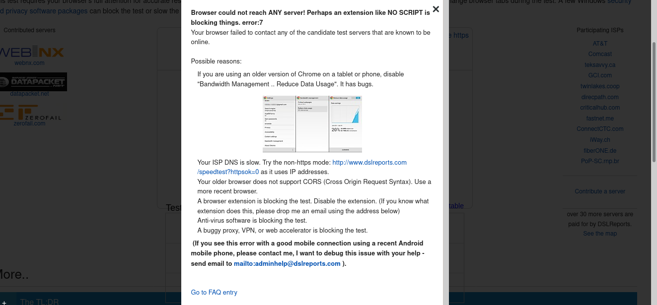

  • artık hata verip duruyor... hızda sabit değil...

  • http://www.dslreports.com/speedtest/67039906

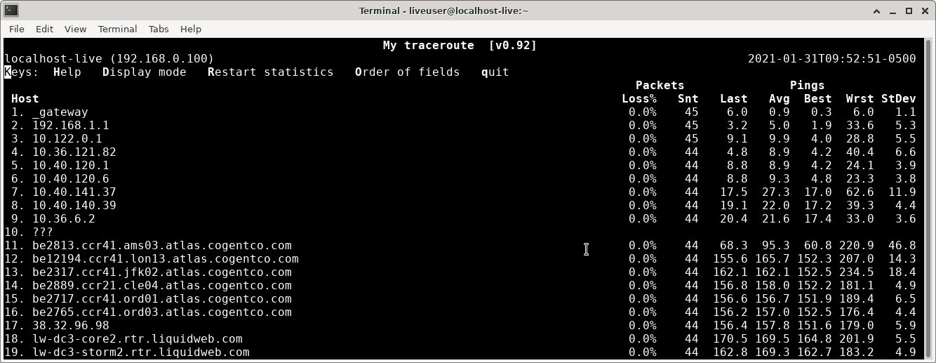

  • süperonline http protokolünde tcp paketlerine müdahale ediyor düşürüyor veya ekliyor sorunun kaynağı bu, buda hattın http de verimsiz çalışmasına neden oluyor. işin ilginç yanı türkcel mobilde cng ip olmasına rağmen bu müdahale yok geniş bantta var vpn açıldığında müdahale ortadan kalkıyor.
    sizin cihazda sorun olmadığını
    1. vpn le test edin
    2. netstat -s -p tcp
    netstat -s -p udp
    3.routerinizde gösteriyorsa wan packet detayları hatalı tekrar gönderilen vsvs
    test edin ama sorun sol e geçince başlıyor zaten sizlik bir şey yok olt akadar http tcp o packetloss tekrar packet isteme 0 ken oltdan sonra sol e geçince olay patlıyor.
    udp de sorun yok zaten olsa tekrar gönderme olmadığından udp de direk packetloss olarak geçer bir çok oyunda paket durumunu gösteriyor zaten.
    https tcp de böyle bir sorun yok tu testi düzelseler de denesek. dslreports https testi ve ping testi sorunlu forumunda da yazıyor.
    BufferBloat: kullandığınız cişhazlar router alakalı bir durum
    Quality: http protokolünde tcp paketlerinin Re-xmit Avg oranı (tcp yeniden gönderilen paket oranı) ölçerek puan veriyor. https çalışsaydı seçince hata veriyor https tcp yeniden gönderilen paket oranı ölçüyordu.

    sudo mtr -c 50 64.91.255.98
    sonuç 0 kayıp...
