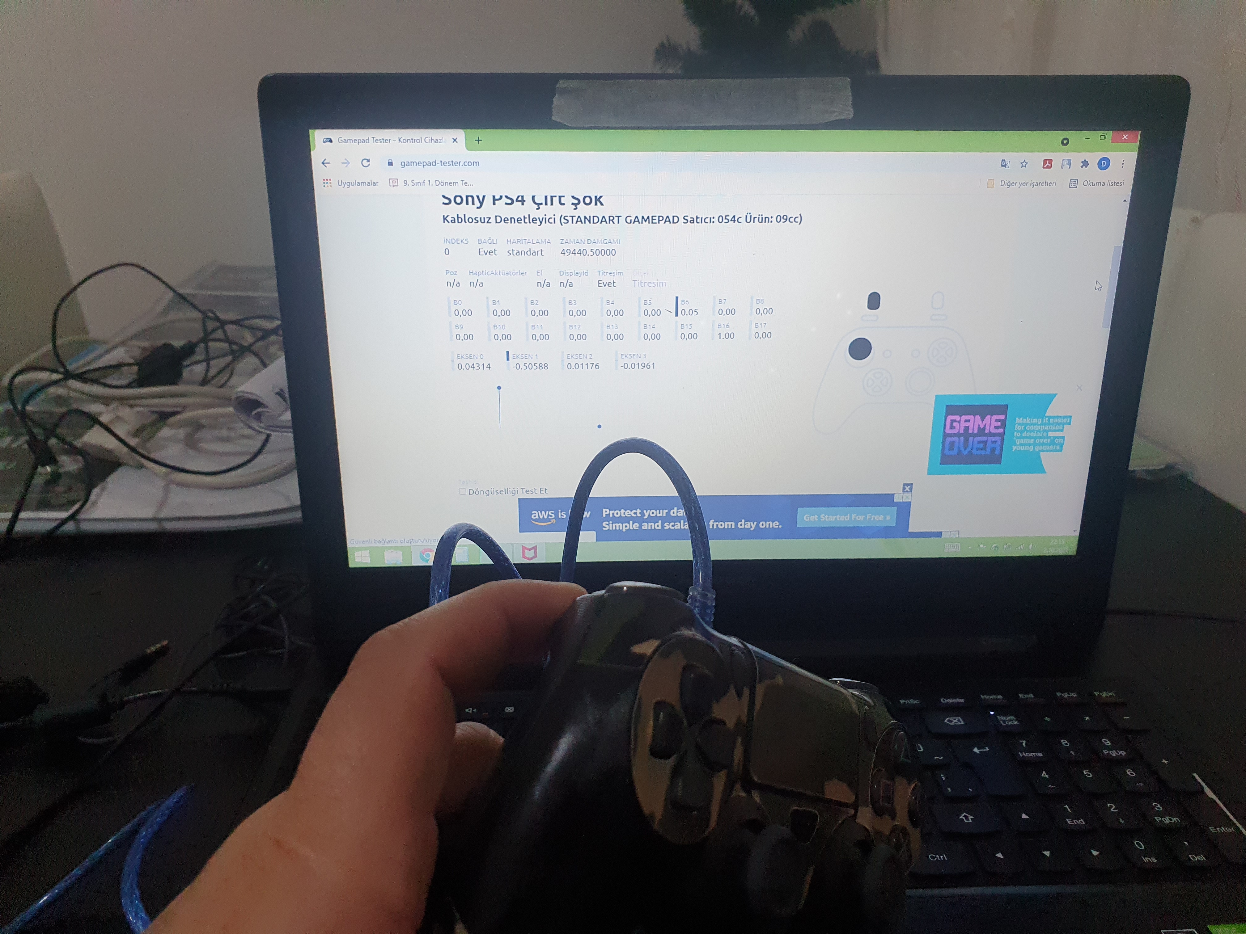

  • Saat tornavidası yani küçük yıldız ile açarsın. Ama L2 ile ileri gitmesinin alakasını anlayamadım.
    Kolu mümkünse orjinal kablo ile pc ye bağlayıp aşağıdaki siteden tuşları test edebilirsin. 1.0 değeri veren tuşlar sorunsuz demektir. Mesela L2 bastığında analog hareket ediyormu yoksa basmadığın halde analogta genel bir sensör sorunu mu var önce burdan tespit edebilirsin.

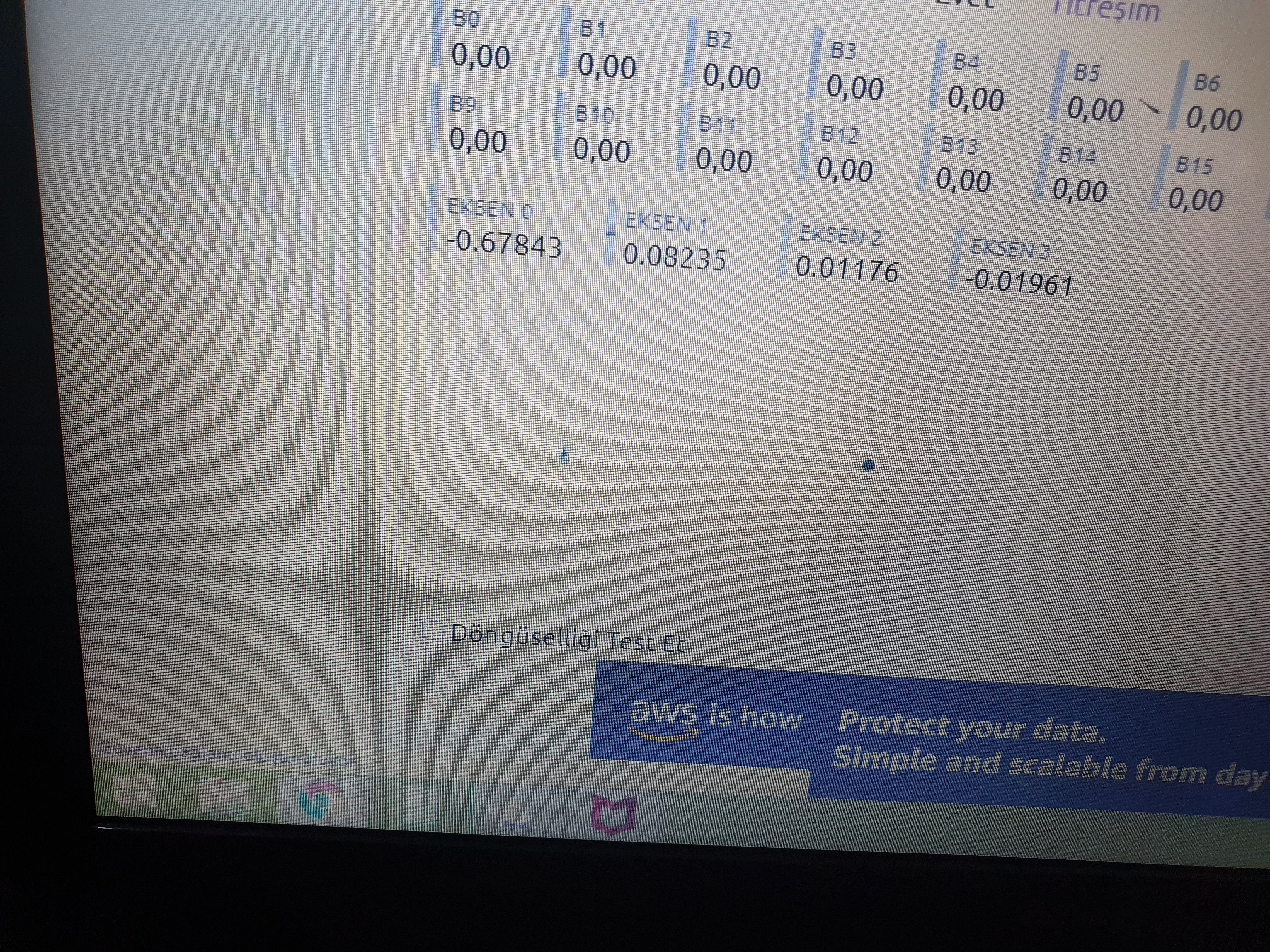

    Hocam sol analogda drift var sanırım hiç dokunmadığım halde çok küçük hareket var.
    L2 ye bastığımda Sol Analog tam ileri yapılmış gibi tepki veriyor.

  • Analogların sıfır derecede olmasını bekleyemeyiz ama senin oranlar yüksek biraz. Eğer drift sorunu varsa ds4 analog motoru satın alıp üzerindeki sensörleri sökerek lehimsiz çıkar-tak yaparak değiştirebilirsin.
    Ama L2 ile analog arasındaki durum biraz garip. Ben olsaydım kolu söküp L2 nin altındaki silikon, silikonun dokunduğu devre vs temzilerdim ve sol analog sensörlerini kulak temizleyici gibi birşeyle silmeyi denerdim. İkinci ihtimalde sensörü değiştiririm. Daha önce yapmıştım basit işlem sadece kibar davranmaya çalış :) Ama bunlar işe yaramazsa pek aklıma birşey gelmiyor.
