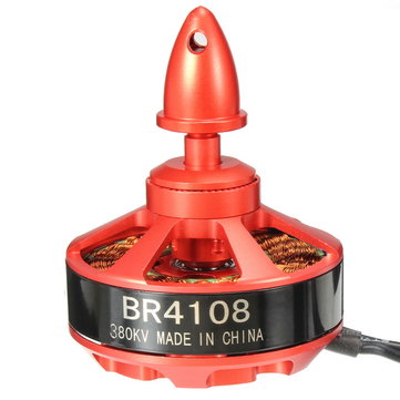

    motorlar: banggood gibi sitelerden motor alırken motorun özelliklerine bakın. ne kadar volt verdiğinizde hangi pervaneyle ne kadar yükte kaç amper çekiyor ve ne kadar itme gücü sağlıyor. bunlara bakarak karar vermek çok zor değil.
    örnek 1:http://www.banggood.com/Racerstar-Racing-Edition-4108-BR4108-380KV-4-12S-Brushless-Motor-For-500-550-600-RC-Frame-Kit-p-1122899.html?rmmds=category bu motorun tanesi 77 lira. 6s lipo ve 15 inç pervane takmışlar ve ölçmüşler. 16 amper akım çekmiş ve 2020 gram itme (ya da kaldırma) gücü oluşturumuş. 4 motorlu bir quad toplarsanız toplam 8 kilo güc yapar. eğer bir f450 toplayacaksanız toplam quadın ağırlığı ne kadar olur. tüm parçaların ağırlıklarını toplayarak (motor ağırlıklarını da dahil edin) alacağınız motorun çekiş gücüyle kıyaslayın. ama unutmayın. bu motorlar toplam 8kg kaldırıyor ama 8 kg yüklediğinizde uçamazsınız. bu değer kaldırabildiği değer. bu değere ulaştığınızda uçamayacaksınız. muhtemelen böyle bir motor asla almayacaksınız. ben örnek olsun diye söyledim.

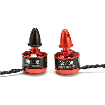

    örnek 2:http://www.banggood.com/Racerstar-1306-BR1306-3100KV-1-2S-Brushless-Motor-CWCCW-For-150-180-200-RC-Multirotor-Frame-Kit-p-1065662.html?rmmds=category bu motor benim aldığım motorlardan biri. 150~200 gram aralığında 12~18cm arası bir mikro/mini quad için uygun. 5inç pervane takıp 7.4v vermişler ve 6.6 amper çekerken 212 gram kaldırma gücü uygulamış.

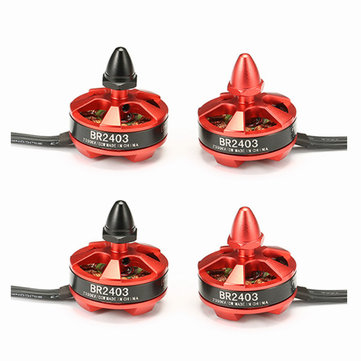

    Motorlar :http://www.banggood.com/4X-Racerstar-Racing-Edition-2403-BR2403-2300KV-2-4S-Brushless-Motor-CWCCW-For-QAV250-QAV280-p-1072092.html?rmmds=category Kupon kodu olarak toysho yazarsanız kargo dahil 87 liraya geliyor.

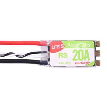

    ESC'ler:http://www.banggood.com/Racerstar-RS20A-Lites-20A-Blheli_S-BB2-2-4S-Brushless-Motor-for-FPV-Racer-p-1105108.html?rmmds=cart 4 tane esc toysho kupon kodu ile 90 liraya geliyor kargo dahil. BB2 çipset ve blheli_s desteği var.

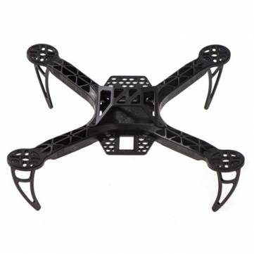

    alternatif ucuz frame:http://www.banggood.com/KK-LED-260-KK260-Multicopter-Mixed-Material-Frame-Kit-p-953846.html?rmmds=category

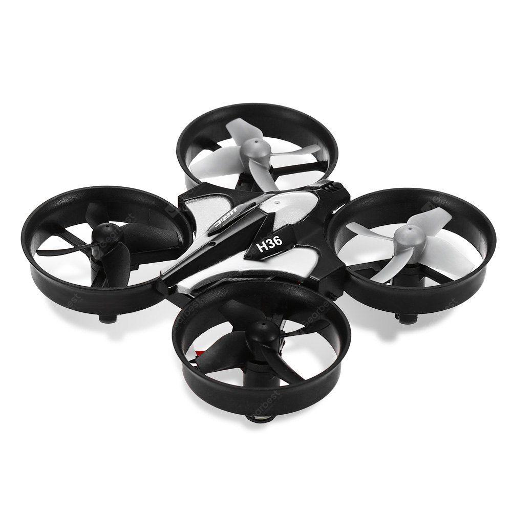

    found a very interesting good in Gearbest:JJRC H36 2.4GHz 4CH RC Quadcopter
    Gearbest
    JJRC H36 Mini RC Drone | Gearbest Türkiye Mobil
    http://m.gearbest.com/rc-quadcopters/pp_447880.html

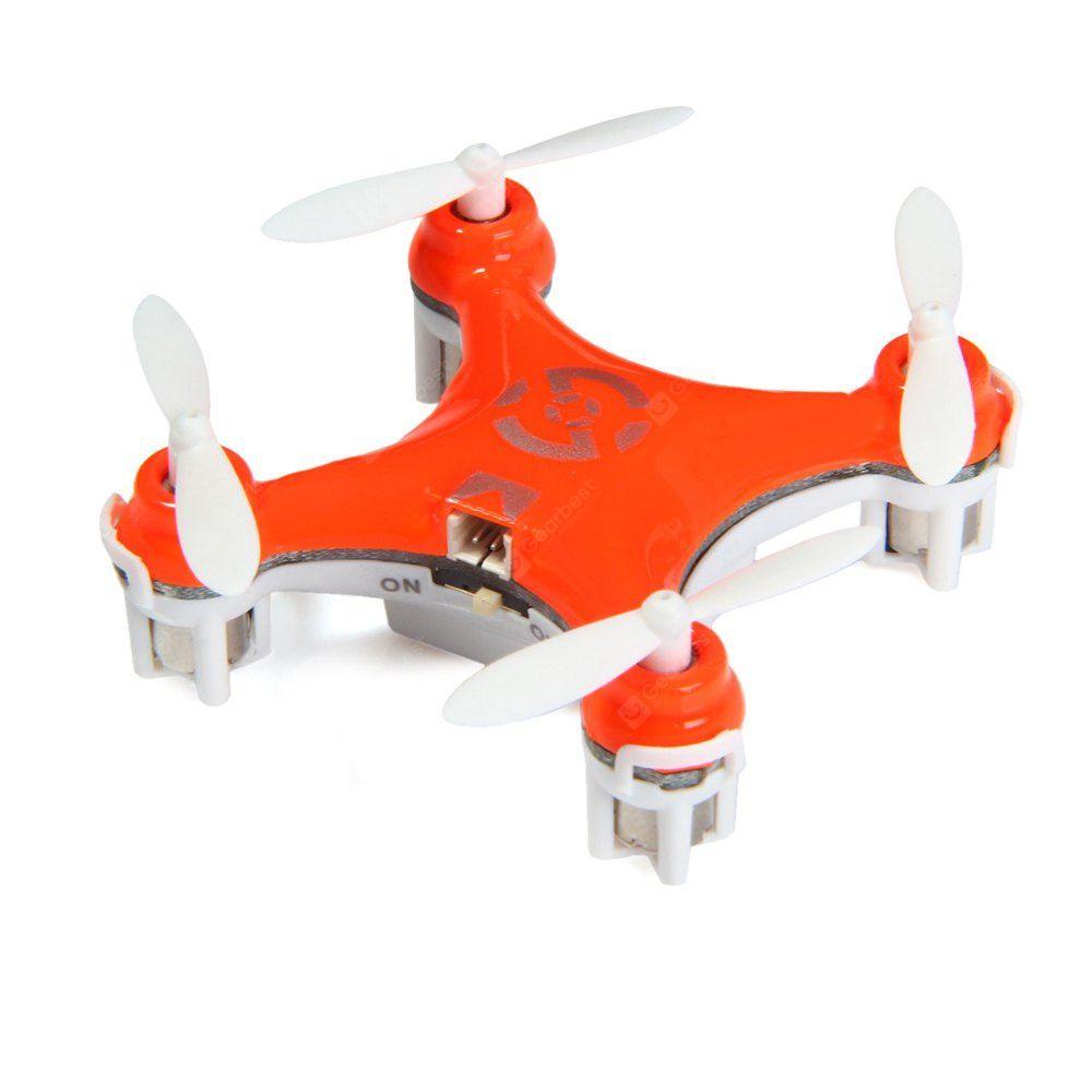

    found a very interesting good in Gearbest:Cheerson CX - 10 2.4GHz 4 CH 6 Axis Gyro Quad Copter
    Gearbest
    Cheerson CX - 10 Taşınabilir Mikro RC Drone - RTF | Gearbest Türkiye Mobil
    http://m.gearbest.com/rc-quadcopters/pp_115682.html
    Bu arada 2 cihazida kendim evde kullaniyorum.. ufak olduklarini dusunme tecrube icin guzel tercihler.. kolay kolay kirilmazlar hasar gormezler..ilk cxin oyuncak modeliyle baslamistim ama 2,5 yil onceydi simdiki kadar model yoktu..
    2. El gpsli bisi dusunursen ozelden mesaj atarsin ama dedigim gibi yukaridaki urunler oyuncak sinifinda ve mevsim kış..

    Motorlar :
    www.banggood.com
    4X Racerstar Racing Edition 2403 BR2403 2300KV 2-4S Brushless Motor For 250 280 RC Drone FPV Racing  RC Parts from Toys Hobbies and Robot on banggood.com
    Ucuz motorlar (alternatif): Kupon kodu olarak 36bgc8 yazarsanız, kargo dahil 71 liraya gelecektir.
    ESC'ler:
    www.banggood.com
    Racerstar RS20A Lites 20A Blheli_S 16.5 BB2 2-4S Brushless ESC Support Dshot600 for RC FPV Racing Drone RC Parts from Toys Hobbies and Robot on banggood.com
    www.banggood.com
    KK LED 260 KK260 Multicopter Mixed Material Frame Kit RC Parts from Toys Hobbies and Robot on banggood.com

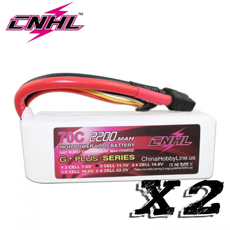

    Hocam lipoyu yazmayı unutmuşsunuz.

    lipoyu yazmadım çünkü banggood türkiye'ye lipo göndermiyor. pil olarak şunu öneririm:
    aliexpress.com
    US $38.14 47% OFF|Oyuncaklar ve Hobi Ürünleri'ten Parçalar ve Aksesuarlar'de 2 ADET CNHL G + ARTı 2200 mAh 3 S 11.1 V 70C Lipo Pil AliExpress'da - 11.11Bekarlar Günü
    https://tr.aliexpress.com/item/CNHL-LI-PO-2200mAh-11-1V-70C-Max-140C-3S-Lipo-Battery-Pack-for-RC-Hobby/32675129643.html
    ancak bu pil 2.2 ah olduğu için biraz ağır. eğer yarış quadı yapmıyorsanız bu pil ve yukarıdaki konfigurasyon ile 15~20dk uçabilirsiniz (kullanıma bağlı değişir).

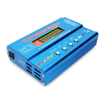

    öncelikle iyi bir şarj aletiniz olmak zorunda. bunun kaçarı yok. bu işte ucuz şarj aleti çok büyük masrafa neden olur. çünkü orta kalitede 2000~3000mah arası bir lipo dahi iyi bir şarj aletinden daha pahalı. şarj aletinin kalitesiz olması lipoların ömrünü çok çok kısaltabilir. şarj aleti olarak şunu önereceğim:
    www.banggood.com
    Original SkyRC IMAX B6 Digital RC DC Lipo Li-polymer Battery Balance Charger RC Parts from Toys Hobbies and Robot on banggood.com
    http://www.banggood.com/SkyRC-IMAX-B6-Digital-RC-AC-Lipo-Li-polymer-Battery-Balance-Charger-p-912239.html?rmmds=myorder
    bu alet orijinal skyrc'dir. türkiye'de orijinalini satana ben denk gelmedim. çakmasını 200 liranın üstüne satıyorlar genelde. bu ürünü alırken kupon kodu olarak "charger" yazarsanız %20 indirim alırsınız. yaklaşık 90 liraya gelir. belki dünyada en çok kullanılan lipo şarj aleti budur. kullanımı kolaydır. işini iyi yapar. şarj aletleri quadcopterlardan bağımsız olarak sahip olunması gereken birşeydir. 10 tane quad toplasanız, bunları kırıp yenilerini toplasanız dahi aynı şarj aletini kullanıyorsunuz. bu yüzden kumandayla birlikte en dikkat edilerek alınması gereken parçadır.

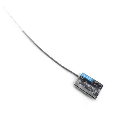

    bu da ucuz alıcılardan biri:
    www.banggood.com
    Flysky FS-A8S FS A8S V2 2.4G 8CH Mini RC Receiver with PPM i-BUS SBUS Output RC Parts from Toys Hobbies and Robot on banggood.com
    http://www.banggood.com/Flysky-FS-A8S-2_4G-8CH-Mini-Receiver-with-PPM-i-BUS-SBUS-Output-p-1092861.html?rmmds=myorder
    kupon koduyla alıcı 36 liraya geliyor. 1.4gram olduğu için mikro quadlar için uygun.

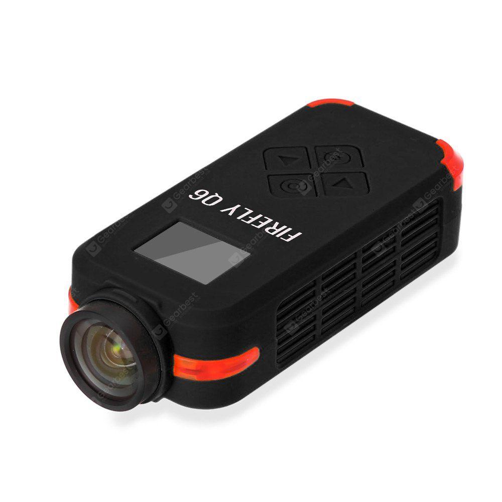

    Gearbest
    Hawkeye Firefly Q6 4K Kamera FPV Aksiyon Video Kaydedici | Gearbest Türkiye
    http://www.gearbest.com/action-cameras/pp_451141.html
    ben bunu 52 dolara aldım gearbestten. 4k24fps kayıt yapıyor. 1080p60fps kayıt yapıyor. içinde kendi bataryası var ve toplam 40 gram. eğer havada görüntü kaydı yapmak istiyorsanız böyle bir kamera işinizi rahatlıkla görecektir. 40 gram olduğu için mini quadlar bile böyle bir kameranın ağırlığından etkilenmezler. yani frame alırken büyük olan iyidir diye düşünmeyin. youtube'da onlarca video var her boyutta frame'in uçuşu var. izleyin sonra karar verin.
    örnek 1:
    www.banggood.com
    Racerstar Racing Edition 4108 BR4108 380KV 4-12S Brushless Motor For 500 550 600 RC Drone FPV Racing RC Parts from Toys Hobbies and Robot on banggood.com
    örnek 2:
    www.banggood.com
    Racerstar Racing Edition 1306 BR1306 3100KV 1-2S Brushless Motor For 150 180 200 RC Drone FPV Racing RC Parts from Toys Hobbies and Robot on banggood.com

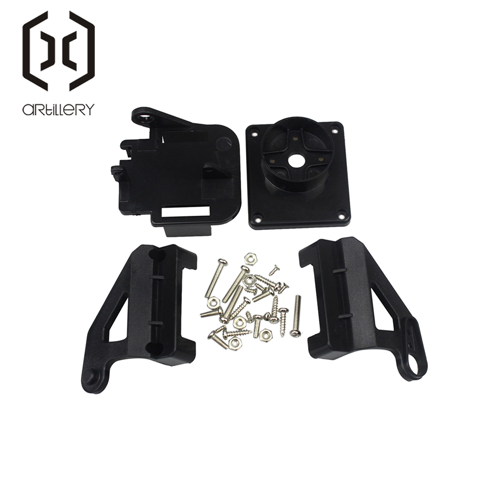

    aliexpress.com
    US $0.57 7% OFF|Elektronik Bileşenleri ve Malzemeleri'ten Entegre Devreler'de Servo braketi PT Pan/Tilt Kamera Platformu Anti titreşim kamera yatağı Uçak FPV için adanmış naylon PTZ 9G SG90 AliExpress'da - 11.11Bekarlar Günü
    https://tr.aliexpress.com/item/Free-shipping-PT-Pan-Tilt-for-Aircraft-FPV-dedicated-nylon-PTZ-20g-without-servos-for-9G/32310104512.html
    Albert Kimyoutube
    Pan Tilt using Taranis Sliders
    https://www.youtube.com/watch?v=a0GSw3zhckU
