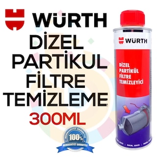

  • Yakıt ne kadar kalitesiz ise ( ülkemizde kalitesiz olmayan yok gibi),kısa mesafe kullanımında dolar. Ülkemizde dizel motor kullanıyorsanız eski yeni fark etmez, uzun dönem ve sorunsuz motor kullanımı için depoya enjektör temizleme katkısı belli aralıklarla atmanız lazım. Genelde 3 ay veya 3-5 bin km aralığı yeterli oluyor. Sizin şartlarınıza göre daha sık ve fazla miktarda kullanmak gerekebilir.
    Partikül filtresi kullanılan araçlarda yani yeni nesil dizellerde bu çok daha önemli. Yukarıdaki katkı ile birlikte bir de partikül filtresi temizleyici atmak gerek. Dönüşümlü şekilde atılmasında fayda var.
    Bu iki sıvıyı da depoya attıktan sonra depo tamamen doldurulmalı ve mümkünse uzun yol veya uzun bir sürüş yapılmalı. O yüzden uzun yola veya 100 km civarında bir sürüşten önce atılmasında fayda var.

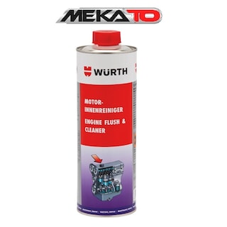

    Aracın yağını bakımdan önce değiştirmeden önce de aşağıdaki sıvıyı araç sıcakken yağa karıştırılır,araç yaklaşık 30 dk çalıştıktan sonra aracın yağı değişimi yapılır böylece mazottan veya benzinden yağa karışan kirli maddelerde temizlenmiş olur.
    Ben bu ürünlerin satıcısı değilim kullanıcısıyım yaklaşık 10 yıldır. Benzinli araçlarda ilk iki ürünü benzin için olan versiyonunu bakımdan öncesinden bakım öncesine kullanabilirsiniz,ülkemizdeki benzin daha temiz mazota göre. Son ürün zaten bakım öncesi kullanılacak.
    Fakat dizel araçlarda kesinlikle uzun dönem kullanmayı düşünüyorsanız olmazsa olmaz bence. Kendi aracım 220 bin km'ye gelmişti satmadan önce ,Euro 5 dizel olduğu halde baya fark etmişti. Bende partikül filtresi olmadığı için ilk ürünü kullanıyordum sadece. Motor tertemiz, gram duman atmayan ve gerçekten hassas ölçülen egzoz muayenesinden de çok rahat geçiyordu kmsi ve yaşı arttığı halde muadil araçlara göre.
