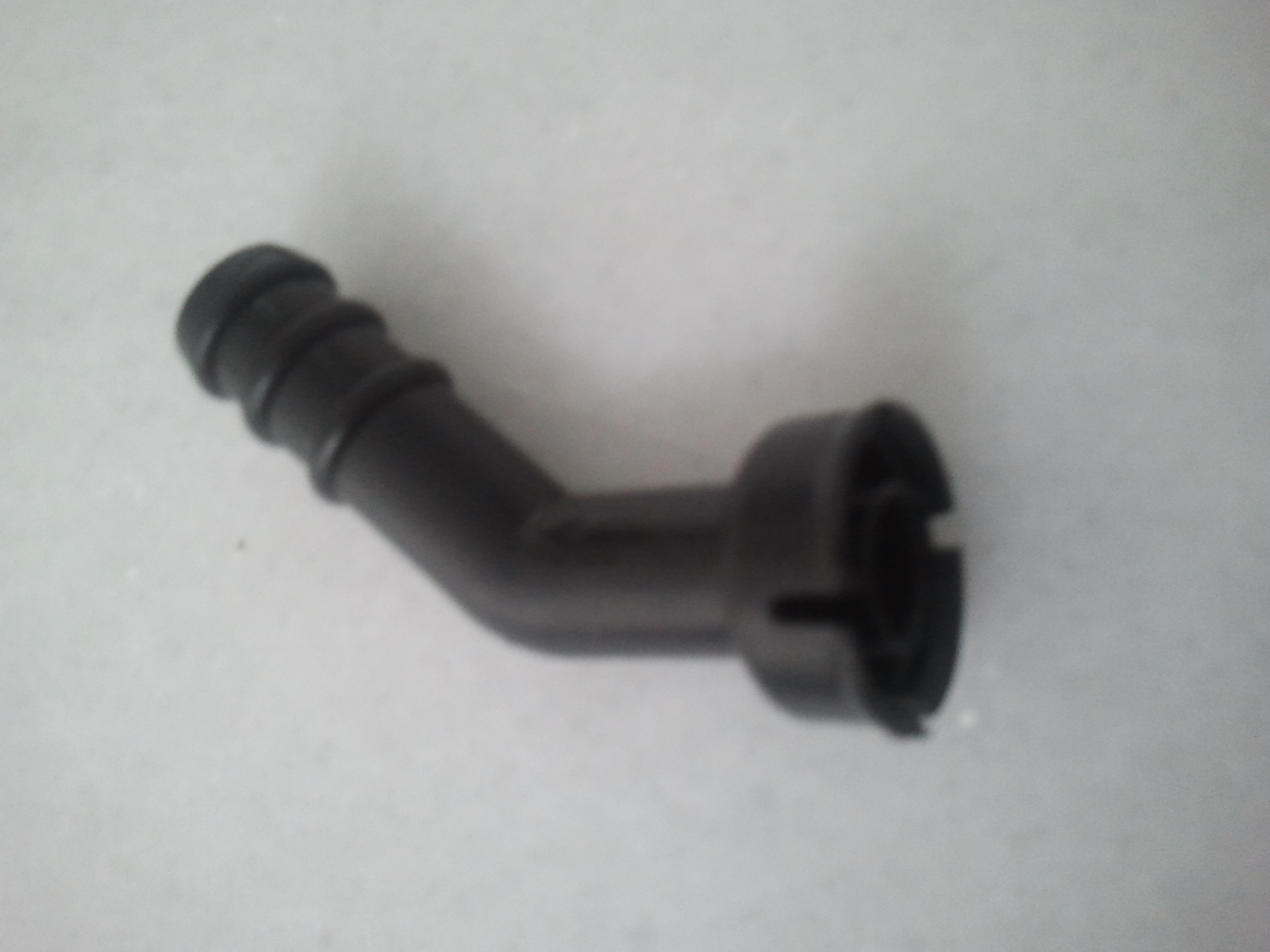

    Arkadaslar; bu resimlerdeki siyah boru ve siyah parça nedir, ne işe yarar? (Ariston Clas Premium yoğusmalı kombi)
    Sistemde gereğinden fazla su varsa veya basınç 3 barın üzerine çıkarsa, tesisattaki fazla suyun tahliye borusudur.
    Kendi otomatik olarak mı tahliye ediyor yoksa biz mi çevirerek tahliye etmeliyiz?
    Hayır siz tahliye ediyorsunuz. Sürekli olan bir şey değil zaten. Ara ara kontrol ederseniz kafi gelir...
    Arkadaşlar yanlış bildiğiniz veya bilmediğiniz konularda lütfen görüş belirtmeyiniz.
    Sistem 3 barı geçince suyu bu noktadan OTOMATİK olarak boşaltır, tahliye ventiline dokunamazsınız, dokunursanız, evi su bastırırsınız. İyi bir firma zaten bu boruyu tahliye sistemine bağlar....
    iyi günler...
    Özür arkadaşlar. Bana geçen sene öğretilen buydu. Kombi balkonda idi zaten. Basınç fazla olduğu zaman kendim orayı açıp biraz su boşaltıp dengeliyordum. Öğrendiğim iyi oldu otomatik olduğunu. Teşekkür ederim...
    Kung-Fu :)
