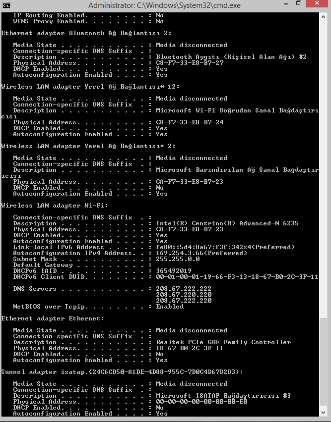

    "Registration of the DNS resource records for all adapters of this computer has been initiated. Any errors will be reported in the Event Viewer in 15 minutes."
    diyo ancak herhangi bir gelişme yok.
  • shpynx kullanıcısına yanıt
    Hocam, yönetim olaylarının özeti kısmında hata sekmesi altında son saate ait 72 hata görülmekte. Bunların 31 tanesi Service Control Manager kaynağında, 36 tanesi ise DistributedCOM kaynağı altında, birer tane de başka kaynaklarda var. Bu bize bir şey ifade ediyor mu?
    Uğraşmak istemem olur mu hocam, dün geceden beri uğraşıyorum. Sabah 5'te yattım, okumadığım makale,post kalmadı. Sizi uğraştırmak rahatsız ediyor beni, normalde çok az yazarım böyle sorunları ama bu sefer hakkaten bir şey bulamıyorum. Şimdi baktım da modem bana ip vermiyor olabilir mi? Biraz önce paylaştığım ss de dikkat ederseniz, IPv4 kısmında 169.254.3.66(preferred) yazıyor, modemden gelen ip böyle olmaz. Acaba modem de DHCP açık ve sınırlı mı, bununla ilgili yardımcı olabilir misiniz?

    Çok sağolun hocam, modem resleyince düzeldi ama bu benim aklıma niye en son geldi onu anlamadım. Sadece 5 dakikalık işmiş. İlginiz için gerçekten çok teşekkür ederim. Kablolu bağlanmak için 15liraya kablo aldım, o koydu ama şimdi :D
