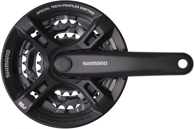

    Aynakollar;
    36,61 TL
    http://www.cinarbisiklet.com/FC-M171-AYNAKOL-42T,PR-535.html
