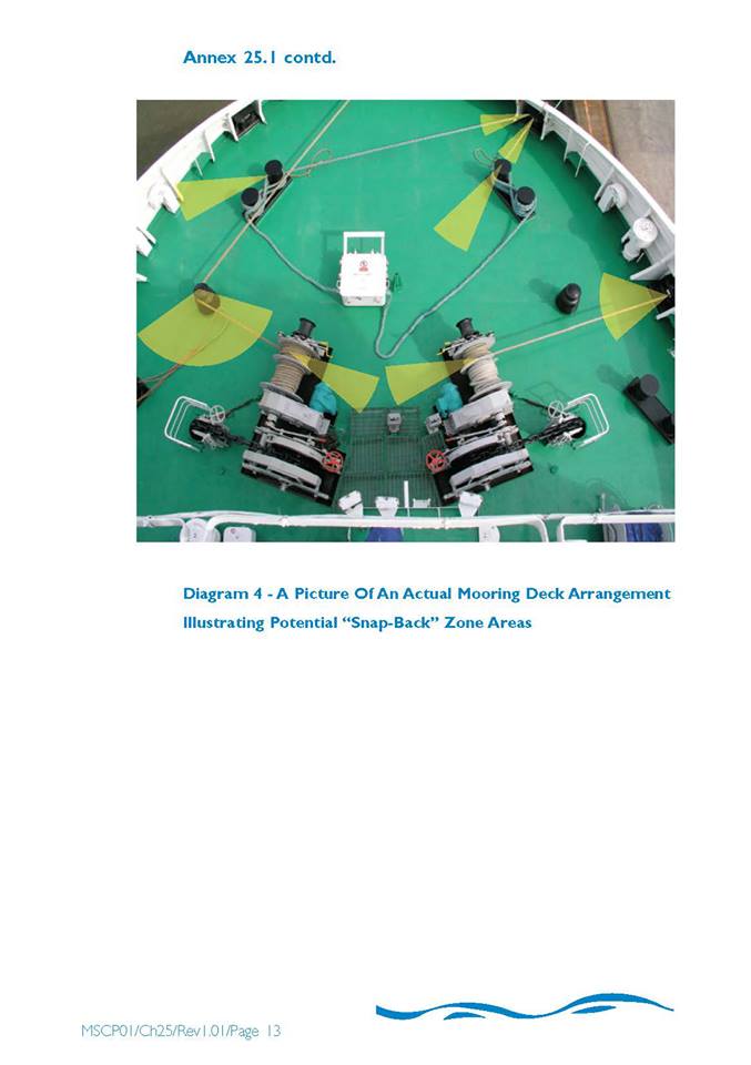

    Halat kopma olasılığı yüksektir. Özellikle dikkatsiz manevralarda sıkça rastlanılır. Halat manevrasında doğru yerde durmak önemlidir
    Aşağıda kazalar hakkında bilgi verilmiştir.
    Hayatı tehdit eden ve meydana gelme olasılığı yüksek olan kazalar ;
    Manevra işlemlerinden kaynaklanan kazalar,
    Kaygan güvertede kaynaklanan kazalar,
    Yüksekte çalışmadan kaynaklanan kazalar,
    Serbest cisimlerden kaynaklanan kazalar,
    Kapalı alanlarda meydana gelen kazalar,
    Gemide Kaygan Güverte

    Gemilerin manevraları sırasında veya bağlı durumdayken halat ve ırgatın
    kumandasından kaynaklanan aşağıdaki tip kazalar yaşanabilir.
    Halatın kopması
    Halatların belirli bir yük taşıma kapasitesi vardır. Gemilerin bağlanması veya
    ayrılması sırasında veya gemiler bağlı durumdayken, bağlama unsuru olarak
    kullanılan bu halatlara aşırı derecede yük binerse kapasitelerini aşarlar ve koparlar.
    Kopma sırasında bir kırbaç gibi kontrolsüz olarak savrularak çevreye zarar
    verebilirler. Böyle bir halatın bir insana çarpması halinde, kişi çok rahatlıkla
    yaralanabilir ve hatta ölebilir.
    Halatın sıyrılması
    Halatın yeterince ırgat fenerine volta edilmeden virası sırasında binen aşırı yükten
    veya yeterince volta edilmeden fener veya baba üzerinde tutulması sırasında binen
    aşırı yükten halat fener veya baba üzerinden süratli şekilde sıyrılabilir. Bu sıyrılma
    sırasında halat, onu tutan kişilerin eldiven, paça, kol yeni, gömlek eteği gibi
    unsurlarına sararak onları da çekebilir ve el, ayak yaralanmalarına ve hatta
    kopmalarına sebep olabilir.
    Halatın rodasından süratli akması,
    Halatların üzerinde yük varken rodasından süratli akması sırasında, halatın rodası
    içerisinde veya çevresinde bulunulmamak gerekir. Halatın ağırlığı ve akış gücüne
    göre kazanın büyüklüğü, bacak kopmasına ve hatta kişiyi loçaya[8] sürükleyerek
    ölümüne kadar vardırabilir.
    Genel olarak gemi bağlama halatlarının aşırı derecede gerilerek kopmalarına sebep
    olan durumlar aşağıdadır;
    Gemi tam anlamı ile durmadan onu tutmaya yetersiz halatın volta edilmesi,
    Halatlar mola edilmeden gemiye yol verilmesi,
    Yetersiz halat üzerinde manevra yapılması,
    Kuvvetli deniz ve hava şartlarında takviye halatların yetiştirilememesi veya
    çabuk mola edilememesi,
    Geminin bağlandığı halatların eşit olmaması,
    Med-Cezir veya hızlı yük işlemleri nedeni ile geminin yükselmesine rağmen
    halatlara boş verilememesi.
    Gemilerin manevraları sırasında veya bağlı durumdayken, ırgat veya halatlardan
    kaynaklanan kazalardan kaçınmak için;
    Koruyucu giysi kullanmalıyız. (Ele uygun büyüklükte iş eldiveni, başa ayarlı kaskgiyilmeli)
    Kıyafetimizi uygun durumda bulundurmalıyız.
    Sahil ve gemi tarafında volta edilmeden halatlara güç bindirmemeliyiz.
    Tüm gemiyi mevcut şartlarda tutabilecek sayıda halat kullanmalıyız.
    Uygun halatları uygun şekilde yan yana kullanmalıyız.
    (Halatlar üzerine yük bindikçe biraz uzar. Hemen hemen uzama paylarının sonunda
    taşıyabilecekleri en yüksek güce ulaşırlar. Yük biraz daha artırılırsa halat kopar. Eğer
    daha sağlam olsun diye aynı yerden birden fazla halat verildiyse ve bu halatların
    uzama payları farklıysa ikisinin aynı anda tam güçle gemiyi tutma imkanı olmaz. Bu
    neden ile halatların güçlerinden iyi yararlanmak için uzama payları gözle iyi
    hesaplanmalıdır. Bu hesaplamada hata yapmamak için mümkün olduğunca yan yana
    kullanılan halatlar;
    Aynı cins olmalı,
    Eş burgatada[12] olmalıdır,
    Eş yıpranmışlığa sahip olmalıdır ve
    Eş gerginliğe getirilmiş olmalıdır.)
    Halatları duruma göre dengeli tutmalıyız.
    (Geminin denizde yükselme ve alçalmalarına göre halatlar takip etmeli, boşalan
    halatların boşunu alınmalı, çok gerilen halatlara boş vermeli.)
    Aşırı yük binen halatlardan kaçınmalıyız.
    Kaynak:http://denizcicoskun.blogspot.com

    Orijinalden alıntı: coaxem
    "Açık kaplarda sıvı muhafaza edilen kaplar devrilebilir"
    Böyle tehlikeli kaplar nerede bulunur abi?
    Bir de bu halat mevzuunda, şu resimde sarıyla belirtilmiş yerler dışında bulunsak sıkıntı olur mu?
