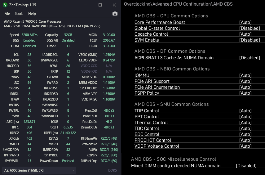

    Değerler bu şekilde eski belleklerim Kingston Fury Beast RGB AMD EXPO 32GB (2x16GB) DDR5 6000MHz CL36 Black Ram Bellek (KF560C36BBEAK2/32) Şeklindeydi esti değiştirdim onlar varken 55-60 arasıydı gecikme.
  • Alkımm kullanıcısına yanıt
    Alt zamanlamalar kötü. msi Anakart ayarlarından High-efficiency mode'u tighest'a alarak iyileştirelebilir. Rehber'e bakarak daha fazlasını yapabilirsiniz. Bu bellekten kullanan biri olursa ona da yardımcı olacaktır.

    Dayanamadım 4 saattir ayar yapıyorum hiç biri tutmuyor.Bellek kapasitesinin yüksekliğinden mi yoksa başka bir sıkıntıdan mı bilmiyorum.Elle değiştirdim her ayarda sistem açılmıyor.En iyi olan şey cl 26 6200 yapıyorum onuda test etmem lazım diğer hiç bir ayar ile bios bile gelmiyor.

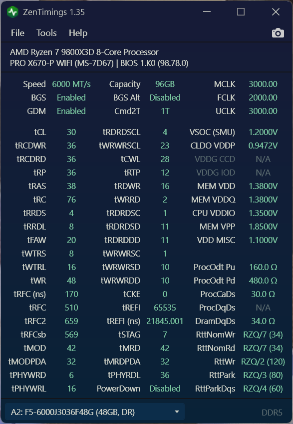

  • Güncel Ayarlarım. Öneri üzerine Gear Down Mode'u Disable yaptım. Voltajlar MEM_VDD 1.47v, MEM_VDDQ 1.41v, CPUVDDIO 1.36v, SOC voltage 1.25v. Diğerleri voltajlar auto'da. Yine öneri üzerine numa'yi disabled yaptım.(Fotoğrafda var.)
    DDR5 RAM Overclock AMD AM5 socket
    GDM gecikmeyi 1 ms civarı düşürdü. Bazı altzamanlamaları yukarı çekmem gerekti. Numa'ları disabled yapmakta çok az etki etti.

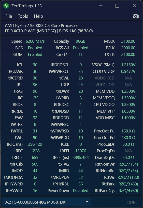

  • Dostlar merhabalar bende yeni merak saldım Ram olayına ayarlarım bu bu şekilde 6200 cl 28 veya 6400 cl 30 da kullanabilmem için hangi ayarları yapmam gerekiyor tam olarak yardımcı olabilir misiniz teşekkürler bellekler galiba anladığım kadarıyla Hynix a olan

  • prepar3d3 kullanıcısına yanıt
    merhaba. Evet a die görünüyor. Benim ayarlar size de olacaktır.
    Direk verilen ayarları yapayım, mem_vdd voltajını 1.47v yaparım sorun olmaz diyorsanız konunun 2. mesajında güncel ayarlarım mevcut. Yok ben tek tek ayarlarım derseniz ilk mesajdaki rehber işinizi görecektir. 3d işlemcilerde oyunlarda fps kazanımı daha az oluyor. Yine de kazanım kazanımdır.

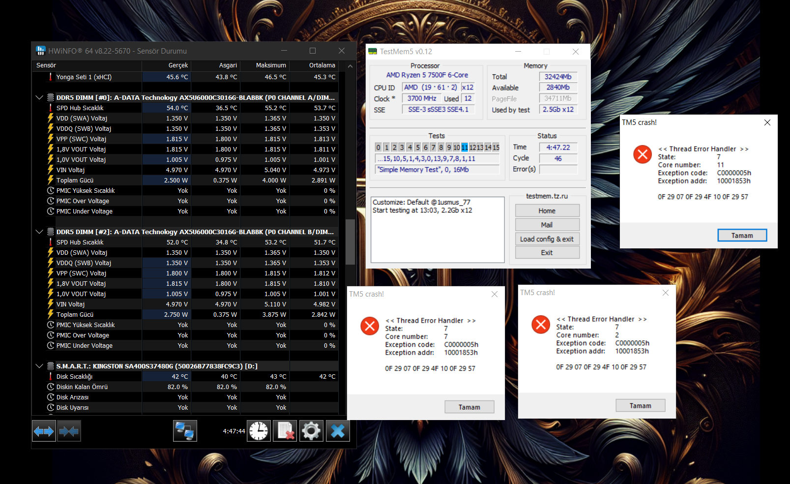

    İşletim sistemi sıfır kuruldu evet. Dediklerinizi uygulayıp size yine dönüş yapacağım, teşekkür ederim. Ek olarak tekrardan başlattığım Usmus'un 46. adımında şöyle bir hata meydana gelmiş:
    Ayrıca yaklaşık 4 saat 50 dakikalık LOG dosyası da ekledim:

  • 3uncubayezit kullanıcısına yanıt
    Bu hatayla hiç karşılaşmadım. Bununla ilgili şöyle bir yazı buldum.
    https://www.overclock.net/threads/official-intel-ddr4-24-7-memory-stability-thread.1569364/page-626?post_id=28474396#post-28474396/
    Bu kadar uzun süre sorun olmaması aslında bellek sorun olmadığını gösteriyor. Bileşenler arasında bir uyum sorunu var. Asus forumunda araştırma yaptınız mı hiç. Daha iyi bios sürümü var mı ?
