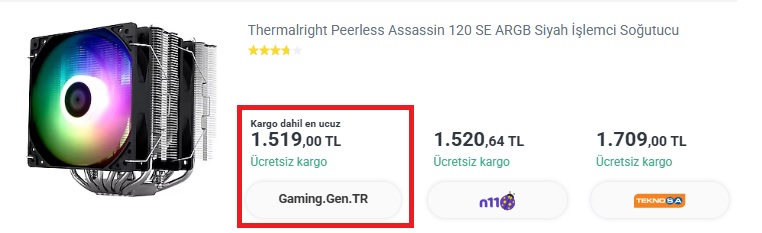

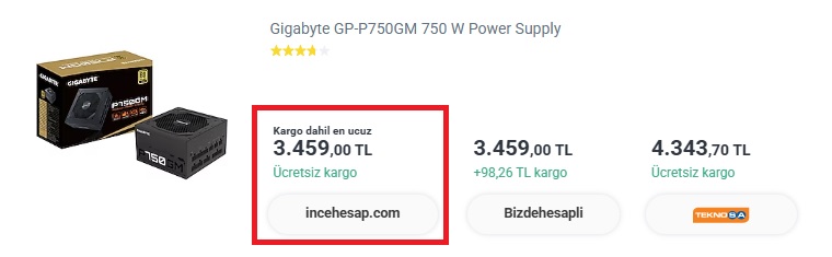

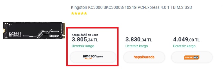

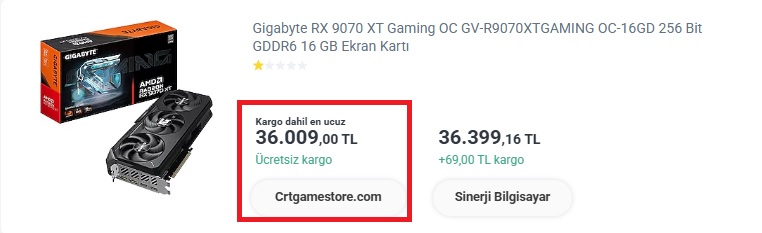

  • Kaba taslak kafama göre bir sistem topladım aşağıdaki gibi, kasa hariç 59.460 tutuyor(32gb ram, modüler güç kaynağı), akvaryum isteyen 4 daha eklesin, akvaryum şart değilse 2.5k ya güzel kasa alınır. Ayrıca bir çok üründe indirimsiz fiyatlar var, parça parça daha uyguna daha güzel sistemler toplanabilir.
    CRTG173 Ryzen 5 7600 32GB DDR5 1TB NVMe Radeon RX 9070XT 16GB Gaming Hazır Sistem
  • tRoya06 kullanıcısına yanıt
    P750GM çok sakat bir ürün hocam. Revizyondan geçen ürünlerin sağlam olduğu iddia edilse de eski ürünler patlamayı seviyordu CRTG173 Ryzen 5 7600 32GB DDR5 1TB NVMe Radeon RX 9070XT 16GB Gaming Hazır Sistem
    RM750e 4.300 TL civarına gidiyor. Tam sizin gibi bir liste oluşturdum ben de, stock cooler'lı 62, basit tower cooler'lı 63 tutuyor tam sistem.
