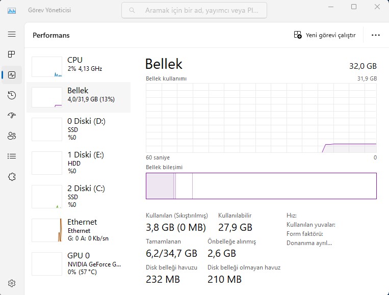

  • Sistem de 2x8 16gb ram kullanıyordum aynı marka aynı model aynı CL değerine sahip 2 tane daha 2x8 16gb ram aldım sisteme taktım sistem çalıştı windows a geldim 3dk.sonra görüntü kendi kendine yok oldu bilgisayarı kapattım actım vs. derken hiç birşey göstermiyor bios a falan giremiyorum görüntü yok ramlerin yerini değiştirdim bios a girdim ayarları sıfırladım görüntü geldi windows açıldı 3dk. sonra görüntü tekrar kayboldu sorunun neden kaynaklı olduğunu çözemedim ramler tam uyumlu aynı marka aynı Hz ve aynı CL değerine sahip fikri olan var mı acaba bu konuda şuan yine hic bir görüntü gelmiyor sisteme
  • SoC Voltajınızı autodan manual'e çekip 1.2 ve üzeri voltajlarda denemeniz lazım. 4x8 stick kullanımında baya soc voltajı ister.
  • silver25 S kullanıcısına yanıt
    Ramleri söküp tekrar takınca sistem açıldı biostan 3200mhz yaparsam 14.14.14.32 olarak sistem de görüntü gidiyor ama auto alırsam normal sorunsuz çalışıyor ama 2133mhz de çalıştırıyor sizin dediğiniz gibi yapmayı deneyeceğim en uygun voltajı bulup o şekil de kullanmaya çalışıcam

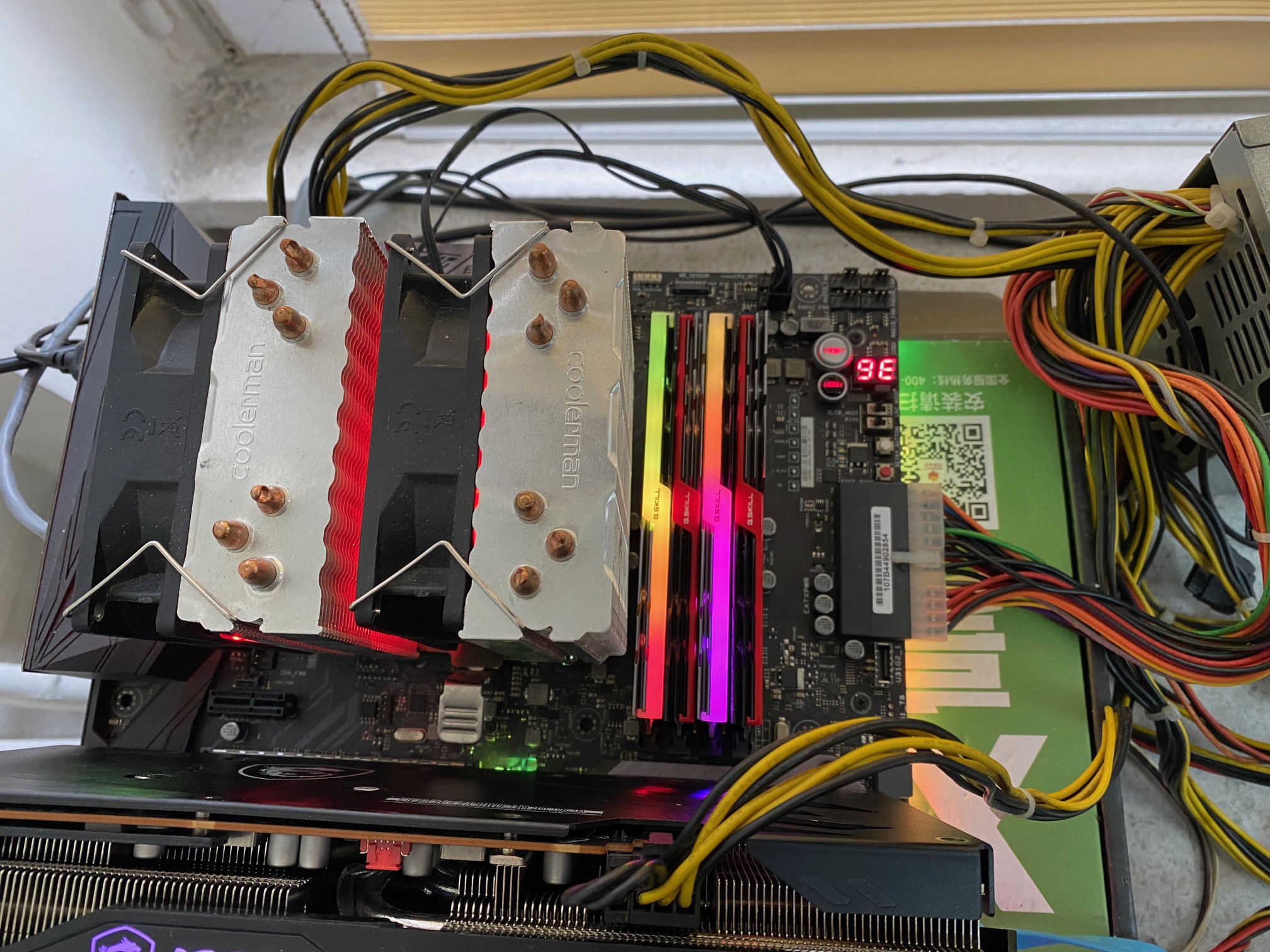

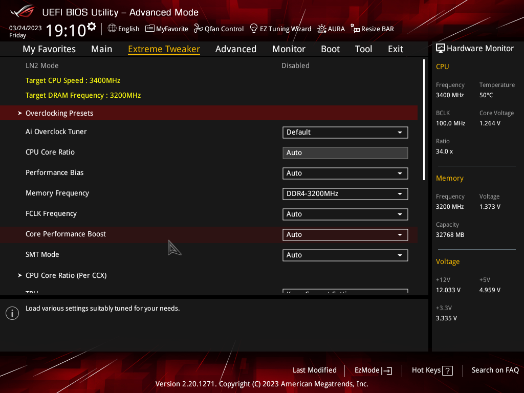

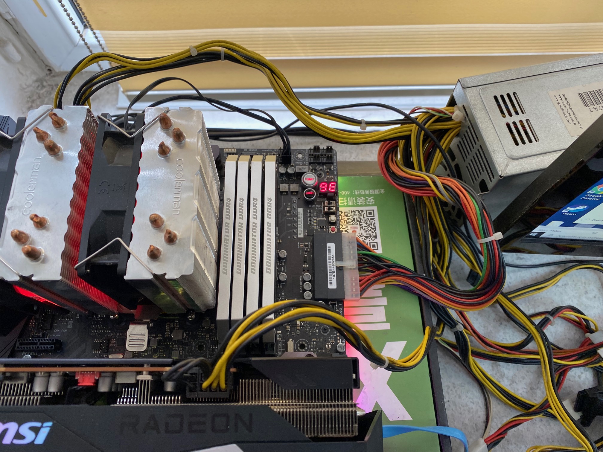

    Eskiden D.O.C.P ile hazır şekilde çalışıyordu yeni ramleri takınca D.O.C.P yapınca sistem 3dk. sonra kapanıyor bir dahada ne monitöre birşey geliyor ne klavye ne mouse hiç birisinin ışığı bile yanmıyor ama sistem çalışıyor sözde ana kartta baktım C5 hatası veriyor ki bütün hata kodlarına baktım C1 C2 C3 C4 var C6 var C5 diye bir hata kodu açıklaması bulamadım Asus C5 hata kodu açıklaması yok
    Edit: Arkadaşlar hepinize çok teşekkür ederim hallettim sanırım bios ayarlarını şu şekilde ayarladım direk 3200mhz de çalışmaya başladı şuan test ettim sistemde bir sorun yok gibi az oyun falan oynadım banamısın demedi aynı sorunu yaşayanlar olursa görsünler yeni ram takarsanız D.O.C.P ile ayar yapmayın o zaman sistemi komple kitliyor ve hiç bir şekilde tepki vermiyor anca ramleri söküp yerlerini değiştirip takarsanız düzeliyor cmod bios pili vs. hak getire ayarları ekledim şuan sorunsuz kullanıyorum hepinize tekrar teşekkürler

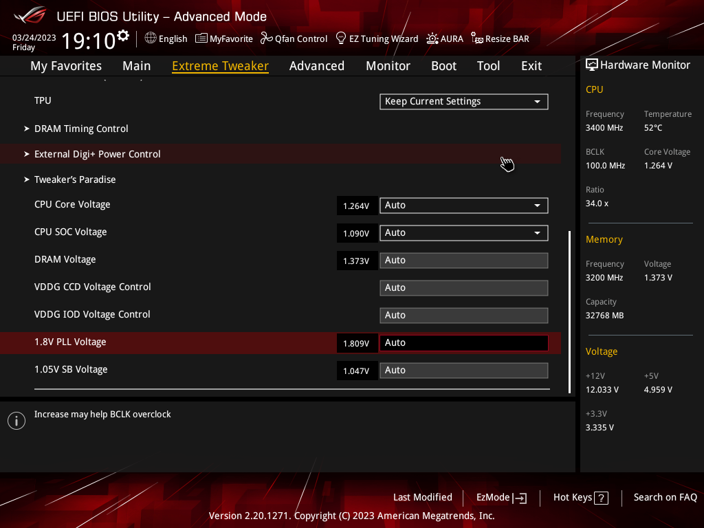

  • Ramleriniz CL 14-14-14-34 yerine CL 22-22-22-53 olarak çalışıyor. Yukarıda yazdığım gibi uygun SOC voltajını bulmanız lazım. Hatta elinizdeki ramleri 3600 CL 14-15-14 olarak çok rahat kulanabilirsiniz.

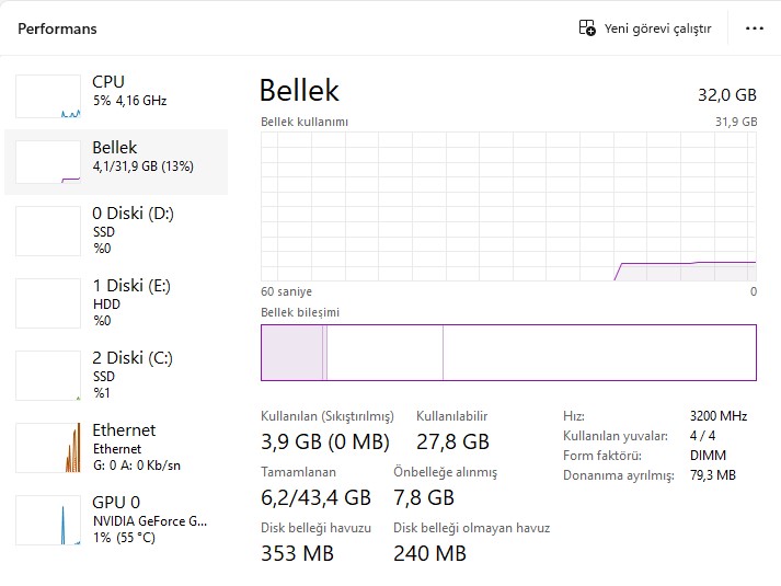

    İlginç bende 4 ram toplam 32 gb sorunsuz çalışıyor docp daCrosshair VI Hero :(RYZEN 5000 CPU DESTEĞİ) BİOS Güncelleme AMD AM4 AGESA  ComboV2PI 1.2.0.Cc  8801  demek ki 4 ram 64 gb sıkıntılıCrosshair VI Hero :(RYZEN 5000 CPU DESTEĞİ) BİOS Güncelleme AMD AM4 AGESA  ComboV2PI 1.2.0.Cc  8801  ama arkadaşın dediği gibi 3200 mhz hıza göre cas lar 22 fazla gibi ns nasıl acaba test etmek lazım düşükse devamCrosshair VI Hero :(RYZEN 5000 CPU DESTEĞİ) BİOS Güncelleme AMD AM4 AGESA  ComboV2PI 1.2.0.Cc  8801

    Ne yaptı ise yapamadım hala 22-22-22-53 çalışıyor var mı çözüm öneriniz işlemciye oc yaparken sorun yoksa ram e hiç yapmadığım için bilmiyorum

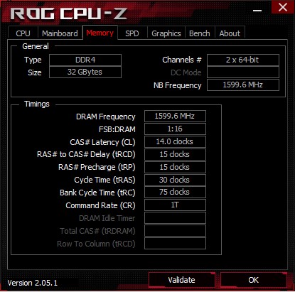

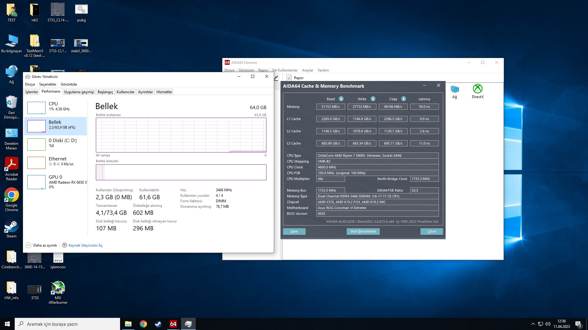

    Merhabalar;
    Elinizde yanlış bilmiyorsam 4x8 32 GB 3200 Mhz CL 14-14-14-34 1.35V B_DIE GSKILL FLAREX f4-3200C14D-16GFX kodlu modullerden iki adet var. Bunlar 8 GB, 8 Bit Single Rank Bellekelr. Anakartınızda yada belleklerde bir problem yok ise daha önce de söylediğim gibi 3600 Mhz CL 14-15-15-30 gibi zamanlamalarda çok rahat çalışması lazım. Biraz daha sıkıştırmak münkün ama deneyip test etmek uzun sürer.

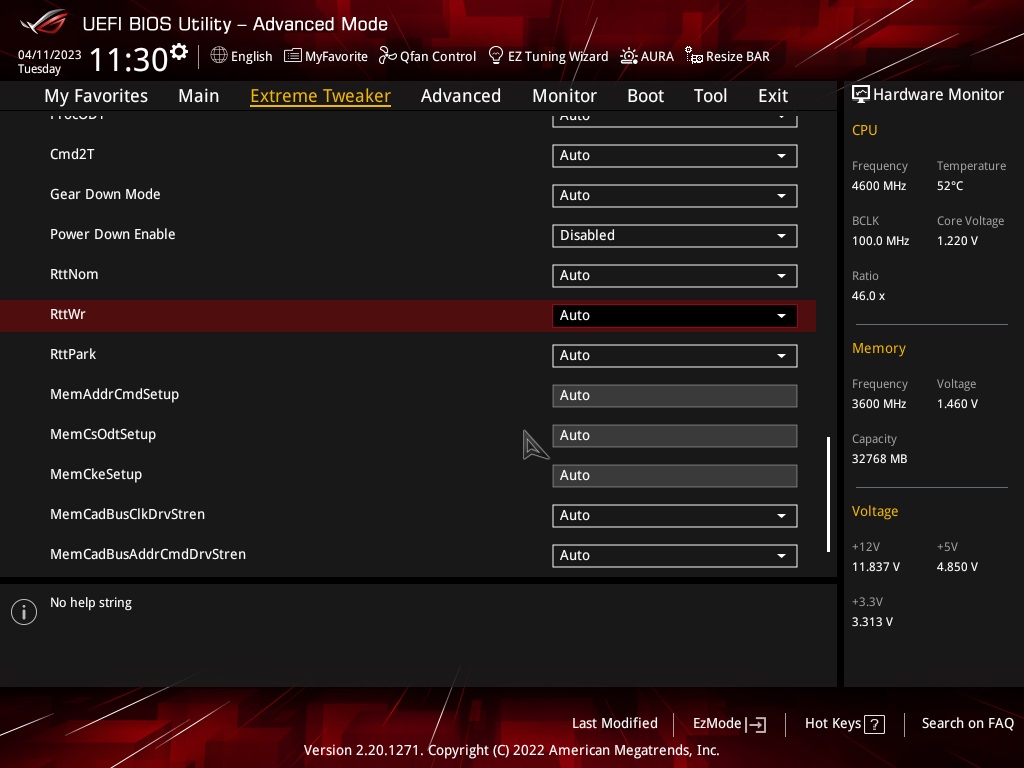

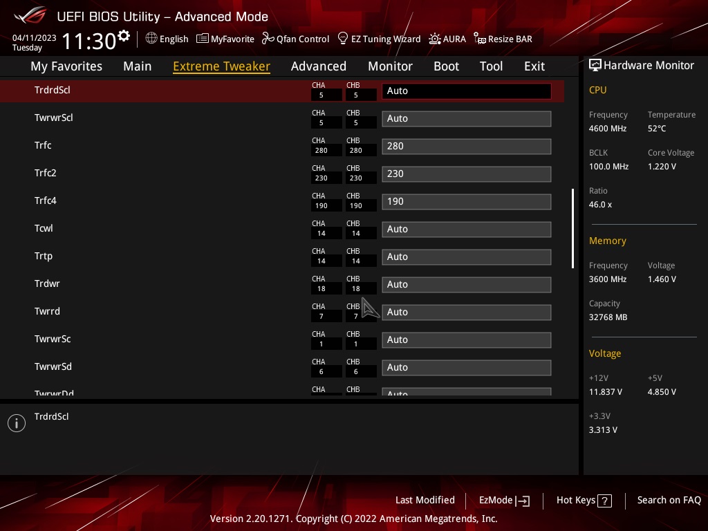

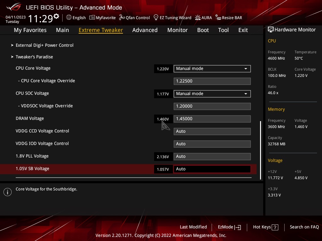

    Sizin için elimde bulunan iki farklı kiti anakarta takıp test ettim aşağıda resimlerini gönderiyorum. Kitlerden bir tanesi GSkill TridentZ RGB F4-3200C14D-16GTZRX Diğeri de RGB olmayan TridentZ F4-3200C14D-16GTZ kodlu ürünlerdir.
    3600 Mhz CL 14-15-15-15-30 1.45V Soc Voltaj 1.2

    Evet dediğiniz gibi dual rank bellekler için single rank belleklere göre daha fazla SOC voltajı ve chipset desteği gerekiyor. Aynı anakartta 4x16 3600 Mhz Çalışabilen ramleri 3466 Mhz de kullanabiliyorum. Fakat AMD anakartlar için dual rank 4 stick için bu değer bile çok çok iyi.

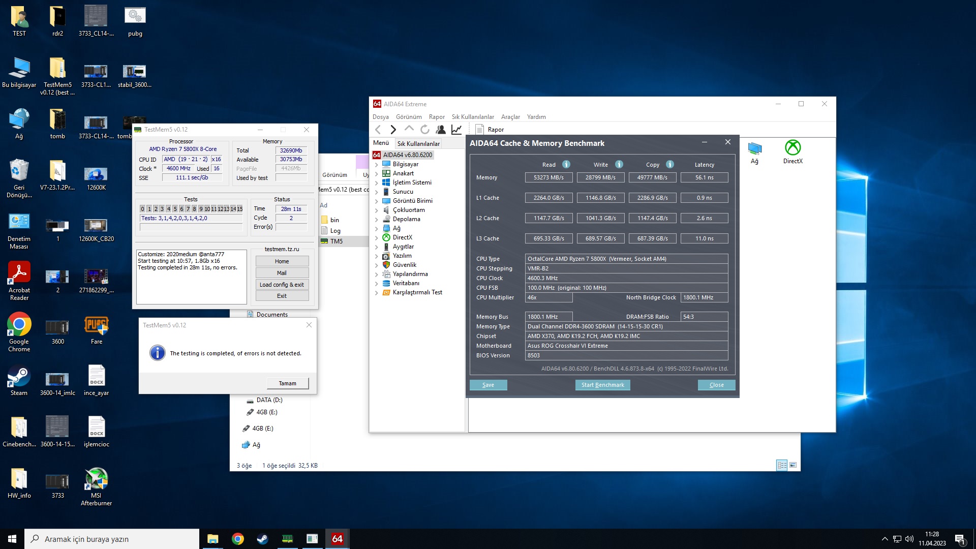

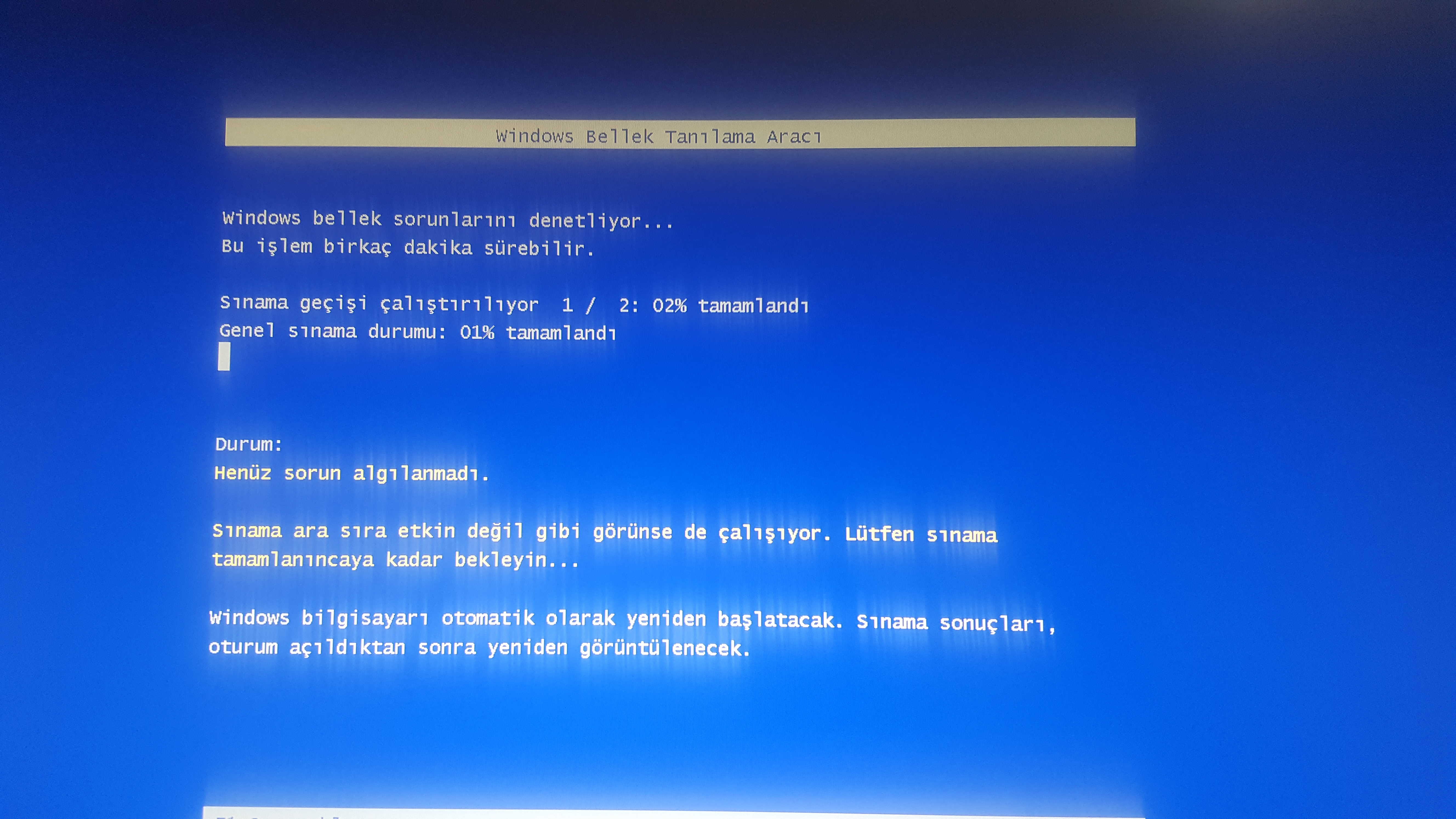

    Hocam teşekkürler zahmet oldu ilk resimde attığınız ramler benim ramler ile aynı sadece 8X4 olanı 3200 Mhz CL 14-14-14-34 1.35V şimdi verdiğiniz ayarları deneyeceğim inşallah olur
    Ayarları denedim direk windows ram test açildı onun bitmesini bekliyorum

  • Hocam SOC voltajını 1.3 e kadar kademeli olarak atlatabilirsiniz.
    Sizin ayarları yaptım şuan şu şekil'de voltajı arttırayım mı böyle mi kalsın ?

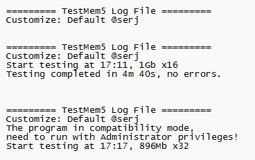

  • Testmem5 ile test edin eğer hata almaz ise aynen devam.
    Hocam eyvallah çok zahmet verdik sanada ram test ettim bir hata vermedi log dosyasın'da da birşey yazmıyor zahmet verdik o kadar özelden adresini gönder sana yemek ısmarlayayım yemek sepetinden
