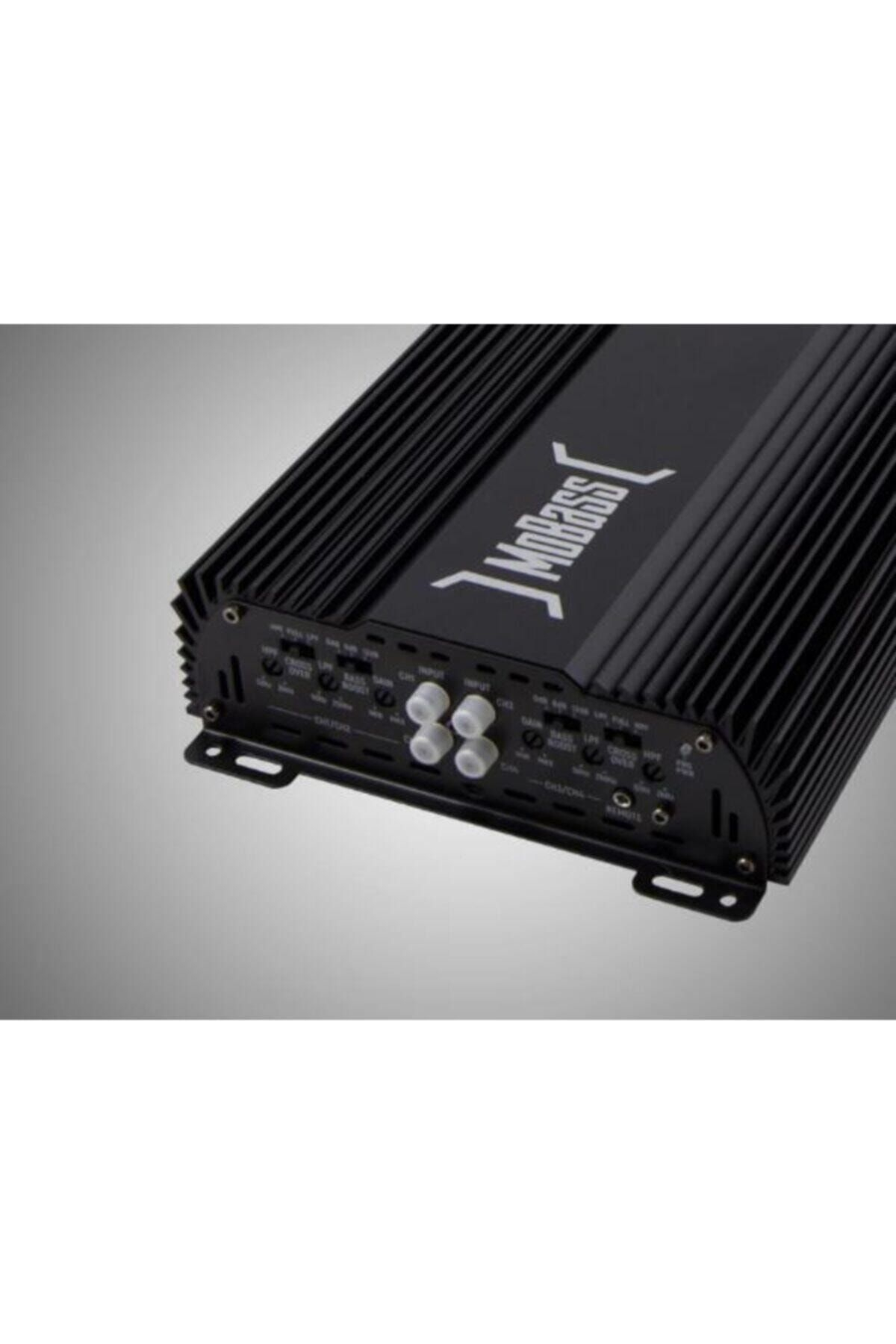

    forumda mobass markasının birkaç kere yazıldıgını gördüm ve trendyoldan bakarken amfi ve tweeter önerileri ile aşağıdaki gibi bir set olusturdum
    aşağıdaki 3 parcayı almak mantıklı olur mu?
    mevcut bassım cok temiz ton veriyor kendi capında güclü de, ama zamanla yetersiz gelmeye basladı gibi
    o yüzden alacagım amfiye ileride 1000likbir bass baglamayı düşünüyorum, bu amfi kaldırır mı? mono amfi alıp cok kablo olayına da girmek istemiyorum acıkcası
    eğer aşağıdaki 3 parca uyumsuzsa veya daha verim alabileceğim bir set öneriniz varsa bakmak isterim
    bu arada bassım simidlik yeterli oldugu için bass hariç amfi+tweeter+midrage için bütcem 5-7bin lira olabilir
    amacım daha güclü ve net ses alabilmek

    Mobass Mb 800.4 Amfi Garantili Fiyatı, Yorumları - TRENDYOL
    https://www.trendyol.com/mobass/mb-800-4-amfi-garantili-p-87364756
  • beklentiniz ölçüsünde yeterli gelir.
  • ecrasniann kullanıcısına yanıt
    cevabınız için teşekkürler
    peki dediğim gibi yarın öbürgün bu amfiye bass baglamak istediğimde kaldırmama durumu olmaz değil mi?
    bu seti sipariş vereceğim öyleyse, kablo konusunda öneriniz olur mu?
  • promodlife P kullanıcısına yanıt
    bişey değil. 30cm 4ohm 300w rms subu ve belirtilen malzemeleri kaldırır. forx 4ga kablo seti öneririm.
