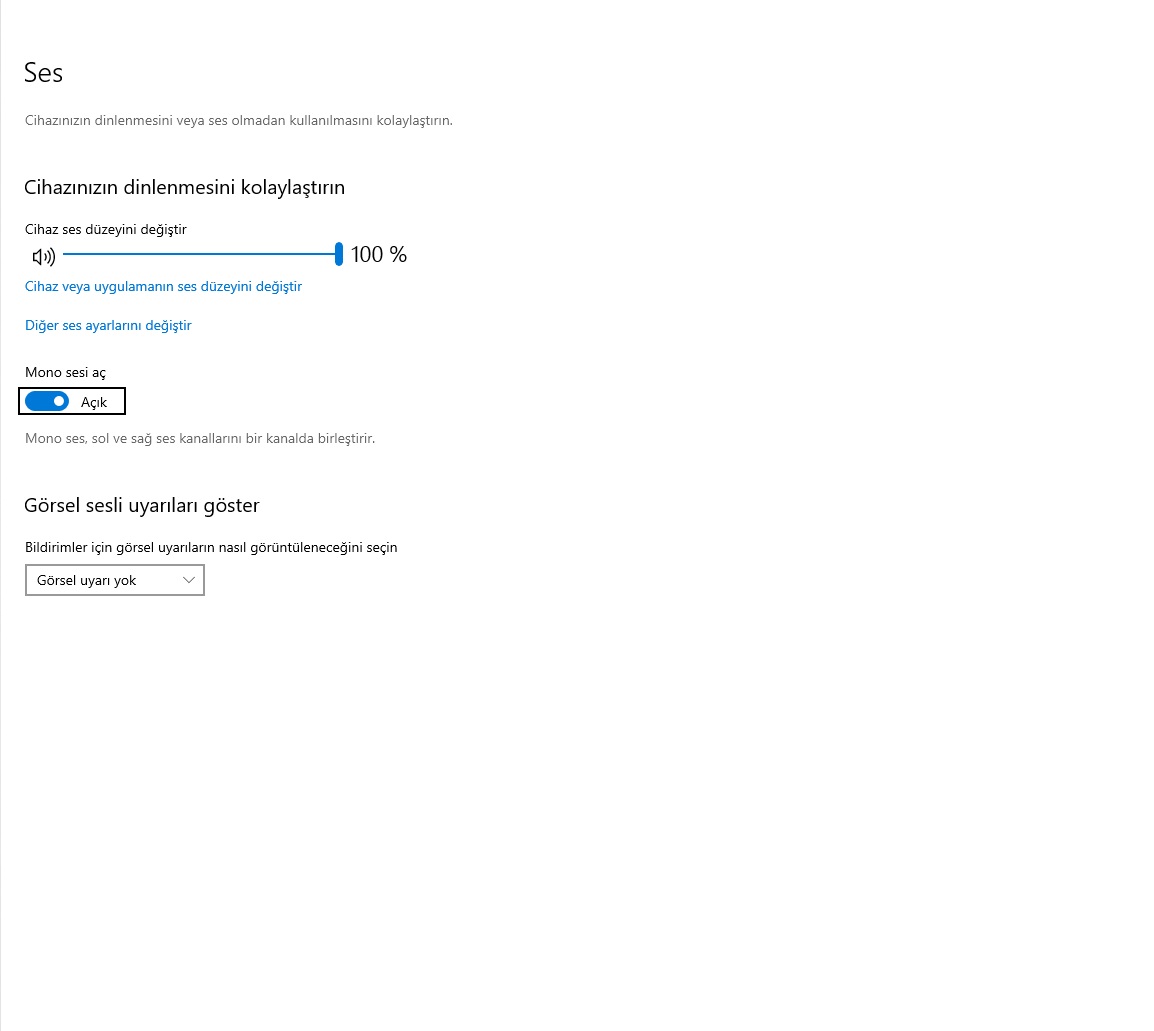

    Gördüğünüz gibi mono ses özelliği aktif:
    Condenser mikrofonun tek kanaldan ses alması / Sesin tek kulaklıktan gelmesi

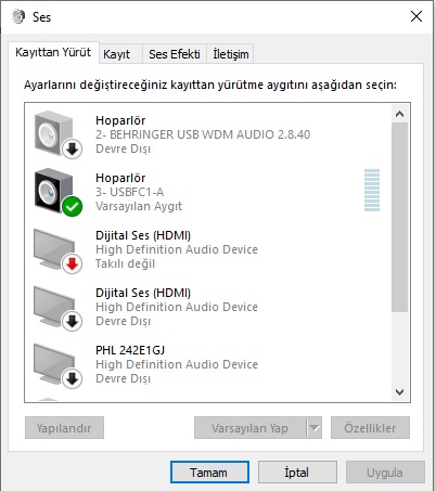

    Kulaklık-Hoparlör ve Mikrofon seçenekleri de böyle görünüyor:

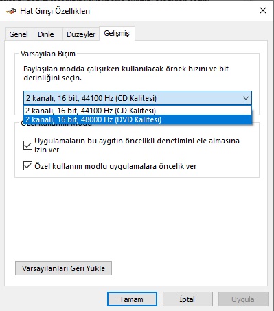

    Rampage Pulsar Kulaklığımın mikrofonunu denediğimde tek kanal görünüyor ve kayıtta vs. hiçbir problem yaşanmıyor, iki kulaktan da duyabiliyorum:

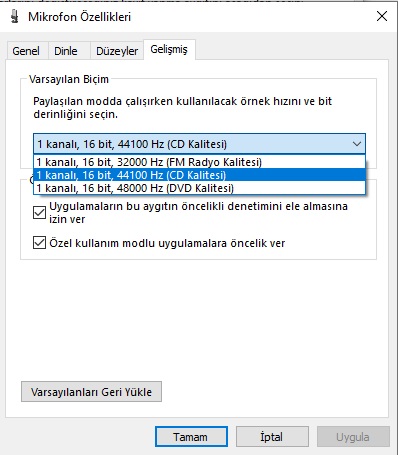

    Bu da ses UMC22'ye bağlı olan Behringer B-1 mikrofonumun gelişmiş ayarları. Gördüğünüz üzere 1 kanal görünmüyor:

    Öncelikle mono sesi açtığınızı görüyorum. Mono ses tek kanal ses demek. Bilgisayarda 2 kanal hoparlör kullanıyoruz. Kulaklıklar da yine 2 kanal yani stereo. Siz tek kanal mikrofonu takınca ses tek kanal kaydediliyor ve ayarlardan mono seçtiğiniz için windows iki hoparlöre de aynı sesi yolluyor. Fakat iki kanal olan mikrofonunuzu taktığınızda ses iki kanal olarak kaydediliyor. Ayarlardan mono sesi aktif ettiğiniz için bu sesin sadece 1 kanalı alınıyor ve sanıyorum windows bunu tek hoparlörden yolluyor. Halbuki iki hoparlörden de gelmesi beklenir.
    Bu sorun kullandığınız donanımlar ve programlar özelinde nasıl çözülür bilmiyorum fakat canlı yayınlar için obs, video düzenleme için premiere kullanıyorsanız sıkıntı yaşamamanız gerek. Zaten mikrofon stereo. İzleyicilere de stereo ileteceksiniz olacak bitecek.
