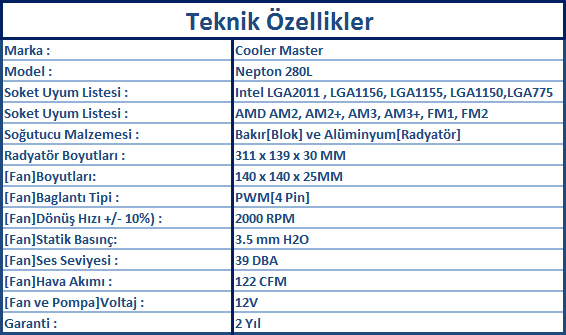

    Üründe 280MM boyutlarında 30MM kalınlığında klasik alüminyum bir radyatör yer alıyor.Ürün 140MM fan takılabilecek bir radyatör fakat Cooler Master radyatörün üzerinde 120MM fan yeri koymuş.Bu ince bir detay çünkü o delikler olunca kullanıcı bir şey kaybetmiyor.Elinizde kaliteli 120MM bir fan varsa radyatör üzerinde kullanabilirsiniz ya da bazı 140MM fanlar da 120MM vida delikleri olan fanlarda da sorunsuz montaj yapılabilir

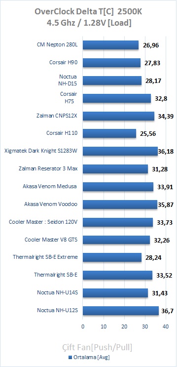

    2500K 4.5 Ghz 1.28V Yükte ---------------------------------------------------------- 2500k 5 Ghz 1.48V Yükte

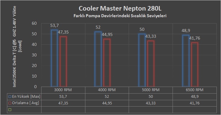

    6500 RPM hızında güçlü bir pompa olduğu için pompanın devrini düşürerek farklı devirlerdeki sıcaklık salınımına baktım.Aradaki fark 1.48V verdiğim için fazla gibi görülebilir fakat aradaki bu fark mütevazi voltajlarda kapanacaktır.

    Kaliteli 5 farklı fanla karşılaştırma .

    Beklentilerimi net bir şekilde karşıladı .Performans olarak zirvedeki iki soğutucudan biri. Nepton 280L nin piyasadaki rakibi Corsair H110.Daha önce H110 incelemesini yapmıştım ve test ettiğim en kaliteli soğutucuydu. Nepton 280L de performans olarak H110 ile aynı seviyede .
