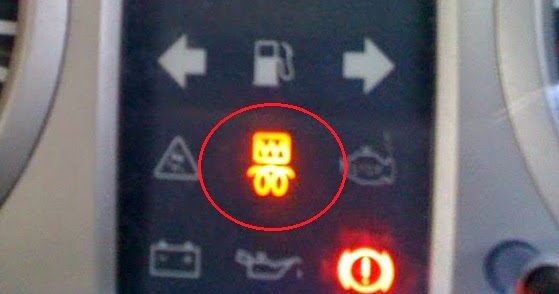

  • Herkese merhaba. benimde aracımda bugün bir arıza ışığı yandı. nette araştırdım sadece 1 blogda bahsedilmiş ama yinede sizlere sormak istedim. başınıza geldimi nedeni nedir vs. yaklaşık 15 gündür eşim araç kullanmayı öğreniyor bir hocan ders alıyor. bizim araçla tabi. doğal olarak biraz hor kullanma durumu var. bu sabah aracı çalıştırdı eşim bende bekliyorum başında bi anda aşırı bi gaz verdi ve araç daha sonra resimdeki ışık yandı. ben geçtim yeniden çalıştırdım falan araç hiç gaz yemedi. öylece bıraktım park halinde. 2 saat sonra tekrar denedim ışık yanmadı ve araç normal çalıştı. gazda alıyordu. şimdi bu sorun sizce nedir, daha sonra yolda falan başıma gelmemesi için ne yapmam gerekli. teşekkürler.
    EDİT: araç 2005 model 1.2 hb. arızanın bahsedildiği blog linki eklendi.

    debriyajın üstünde bir soket var oranın temazsızlığından yapıyor, plastik kelepçe ile o soketi yanda bir demir var oraya sıktırıyorlar.. bilgisayarlı arıza tespit ile de siliyorlar çözümü bu.. pedal potansiyometre diye arıza verir ve araç 3 bin devri geçmez..
    valla ben bu sorunla çok uğraştım,ketoralin dediği gibi o parçayı değiştir ama orjinal yakacaksın bak bakalım sorun devam edecekmi,anahtarın pili azalınca yaptığını söylemişti manisada bir usta ama bu soruna akü dahi sebep olabilir,ben her şeyi yaptım ama arada yapıyordu yine çok nadiren

    bu arıza ışıkları elektronik anlamda bir arıza varsa sensörler algılıyor ve beyine kayıt ediyor.. sizde gidip bilgisayarlı arıza tespitine bağlatınca neresi arıza vermiş onu gösteriyor.. arıza tespitinde işe yarıyor.. tabi bazı arızalarda bu ışıkları yakmaz.. yani yanmıyorsa diye birşey yok.. varsa kafanıza takılan gösterin ustaya tabiki illa bu arıza lambaları yanacak diye birşey yok.. zaten belirli şeylerde yanıyor onlar..
  • cevaplarınız için sağolun arkadaşlar. az önce indim çarşıya gidecektim, yolda bu sefer alt resimde sağdaki görünen ikon yandı. sonrada yolda bi anda tekrar size ilk mesajda attığım ikon yandı ve hiç gaz yemedi araba. stop ettim 5 dk sonra çalıştırıp sağdaki ikon yanar vaziyette eve kadar geldim. sanırım sağdaki ikon pek hayra alamet değil. motor ikonu yanılmıyorsam. off ya araç 5 aylık hiç sanayiye gitmedimde. sizce sanayide bi ustamı bulmalıyım yoksa servisemi gideyim. napıcamı şaşırdım valla. il tekirdağ merkez bu arada belki vardır burdan birileri bi usta falan önerir. teşekkürler.

    Yanan ışık motor arıza ışığı, genelde elektronik arızalarda yanar. Ciddi sorundur, arabanız gaz yemediği halde arabayı zorlamışsınız. En kısa zamanda bu arabadan anlayan biryere veya servise göstermenizi tavsiye ederim.

    Hocam telaşe yapma. Arıza ışığıyla birlikte o motor ışığıda yanar . Çözümü çok basit dediğim gibi debriyaj pedalının üstünde soketler var ustaya söyle plastik kelepçe ile iyice sıktırsın. Bilgisayardanda hata kodunu sildirin..

    Aynı araçtan bendede var, başıma geldi. Yetkilide çalışmış kendi yerini açan ustaya çözdürdüm ben hatta telefonla görüştü maisten tanıdığını aradı yani bu sorun klasikleşmiş yetkili serviste çalışanlar biliyorlar, sanayi ustaları pek anlamaz ama dediğim yerden oluyormuş başına gelenler böyle çözmüş dersen usta ilgilenebilir.. Debriyaj pedalının üstündeki soket plastik kelepçe ile sıkıştırılıyor yanda demire.. Başka bir seçenekte gaz kelebeğinin orda soket var ordanda olabiliyor .. Laptoptan arıza tespitine bağlatınca pedal potansiyometre diye arıza çıkıyor. Pedalın üstündeki soket çıkıyor..kendinde dene istersen debriyajın üstündeki soketleri bir kurcala belki çözersin..

    Evet başına gelen bilir bu şeyi.. Usta bana dedi var böyle 2-3 tane gelen 1.2 dedi .. Bazıları benim anlattığım şekilde çözüme ulaşıldığını, bazı araçlarda clio 1.2 symbol vardı onda ise elektronik gaz kelebeği sorunu var aynı arızayı veriyor onu çözemedik şimdi çıkma veya sıfır elektronik gaz kelebeği alacas ona dedi.. Sonra benim araca laptopu bağladı pedal potansiyometre arızası çıktı.. Debriyaj pedalının ordaki soketi çıkardı laptopta arızanın rengi değişti bak bu soket dedi, sonra soketi taktı plastik kelepçe ile güzelce sıktırdı.. Arıza kodunu sildi.. Valla o gün bugün 7-8 ay oldu heralde bidaha yapmadı..
