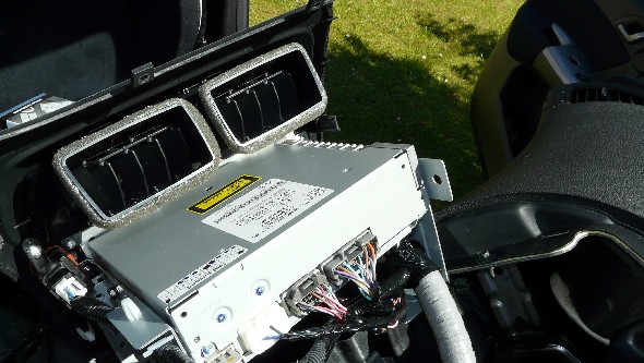

    Nihayet teybin vidalarına ulaştık. 3 tanesi üstte. Yıldız uçlu.
     Civic 1.8 HB Uygulamalar
    2 tanesi altta. Yıldız uçlu ve kısa tornavida gerektirir. Çok sıkı olduğu için ingiliz anahtarı ile söktüm.
    5 vida söküldükten sonra teyp serbst kalıyor. Sağa sola oynata oynata yavaşça çekmek gerekiyor. Zamanla sıkışmış olabilir. Metal kısımlardan kuvvetlice tutulup çekilebilir.
    Arkada CD Changer için tek bir boş jack var. Kabloyu ona takıp alttan vites bölgesinden geçirip araçta nereye koymak istersek oraya çekiyoruz ve sonra işlemleri tersten yaparak kapatıyoruz.
