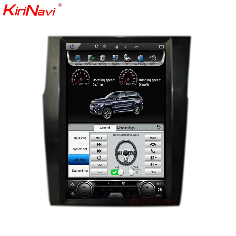

    linke öğlen bakmıştım şimdi çalışmıyor güzele benziyordu, iyi mi kötü mü bilemeyiz ama yurtdışından getirsem tesla tipi ekran getirtirdim
    Uni Channelyoutube
    Citroen C4 II / 12.1 inch ANDROID multimedia TESLA style
    https://www.youtube.com/watch?v=kiCuJKNY1M0
    aracın havasını değiştirir bu ekran
  • Master_Evil kullanıcısına yanıt
    Linkte sorun yok. Fiyat olarak uygun gibi. Tesla tarzı zevk meselesi tabi. Onun linki de var .
    TRY 2,943.83 21%OFF | KiriNavi Dikey Ekran Tesla Tarzı Android 6.0 12.1 Inç Araba Radyo Citroen Için C4 2 Din Gps Bluetooth Araç Multimedya oyuncu
    aliexpress.com
    US $1136.0 |KiriNavi 12.1" Screen Android 6.0 For Citroen C4 2 Din Car DVD Radio Audio GPS Navigation Monitor Multimedia Play-in Car Multimedia Player from Automobiles & Motorcycles on Aliexpress.com | Alibaba Group
    https://s.click.aliexpress.com/e/bpGtVyW8
