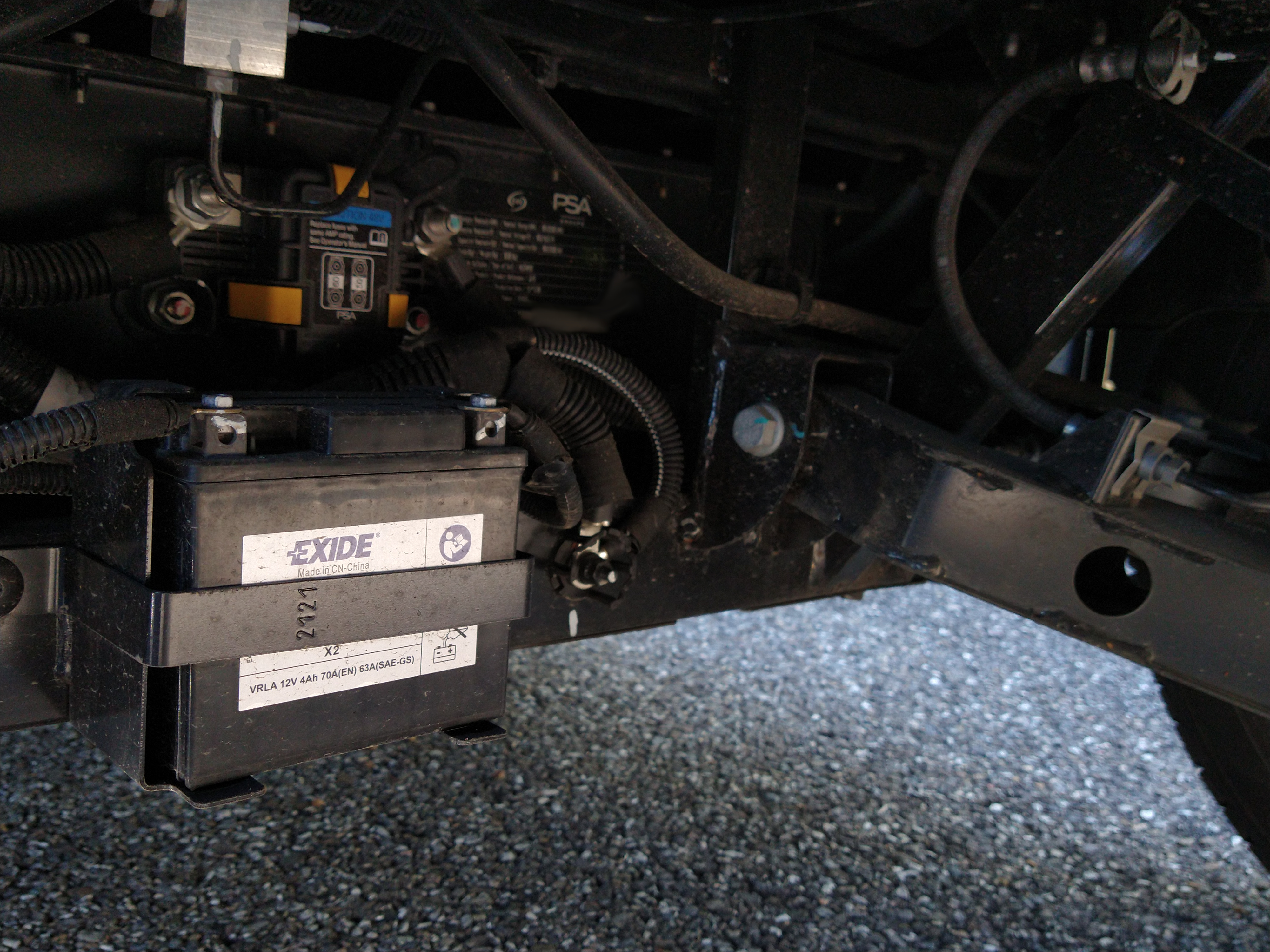

    Hocam bu lityum ion pil değil. O tabanda yatay vaziyette ve daha büyük bir ünite.
    Bu fotodaki normal 12v akü. Far vs. gibi bazı yükleri besliyor. Araç uzun süre kullanılmazsa da bitebiliyor.
    Neden 2 farklı batarya var ben de bilemiyorum ama zamanında ben de karıştırmıştım.
