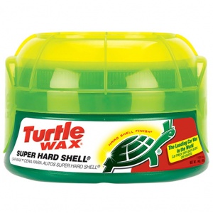

     Cila yapmak için Dremel kullanmayı düşünüyorum
    Bu ürünü aldım hocam doğru mu? Carrefour'dan aldım 30 tl'ye.
    Bununla tabii uğraşırsınız :) Polisaj macunu almanız gerekir. Sadece adı pasta onların, likit de olabliyor. Likit hem daha güvenli hem de elle uygulamaya bence daha müsait. ÇBS Belco mesela, ucuz ama kaliteli. Likit, küçük boy bulursanız sizin için en iyi olur.
    Bpya konunusunda Türkçe'de her şey birbirne girmiştir. Eskiden bu konuda tercüme yapmıştım. "Polish" aramanız lazım.
  • 50 Tl ye peluşlu cila makinaları var koçtaşta bauhausta.
  • Benimde dremelim var acik net soyluyorum sakin oyle bir seye kalkismayin aldiginiz turttle wax urunu guzel bir urun amator ama eglenceli bir urun
    Arabayi yikayin kurulayin bolca mikrofiber beziniz olsun
    Turttle waxi kaporta uzerinde bolca degil findik findik mikrarinca kullanarak sungerle yayin ve biraz ovalayin araci bu sekilde tamamlayin ilk yaptiginiz yerden sona dogru silmeye baslayin mikrofiber bezle
    Benim tavsiyem bu islemler bittikten sonra 2-3 saat bekleyip arabayi yikayip iyice kurulamaniz :)
    BIRDEN ARAC UZERINDE KI CIZIKLERI ALIP PARLATMANIZ PROF MAKINELER ILE BENCE HATA OLUR USTA OLMAK ICIN ONCE CIRAK OLMAK GEREKIR SIZ BU SEKILDE LEVEL 1 DEN BASLAMIS OLACAKSINIZ HAYIRLISI OLSUN
  • sen cila almissin, isine yaramaz. pasta alman lazim ve onunla silmen lazim lekeli bolgeleri araba temizken. aldigin pastanin talimatlarini iyi oku. cilayi pastadan sonra boyayi korumak icin kullanacaksin.
    Ayrica "kil" olayinida bir arastir lekeyi temizleyeblir.
