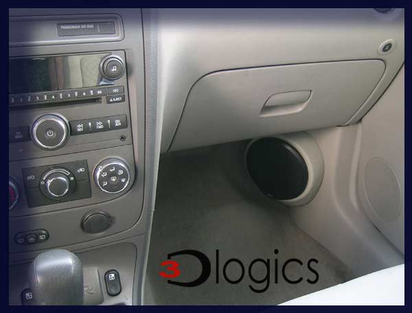

  • Bu tarz hopörlör montaji yaparsak ses yalitimi nasil olur ?
