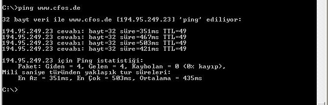

    2)dediğini yaptım anladığım kadarıyla ping çekiyor...şöyle çıktı

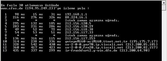

    3)dediğini yaptım IP adresleri çıkıyor ve devam ediyor..şöyle;

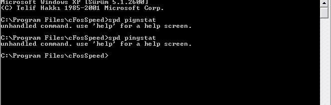

    4)dediğini yaptım...şöyle oldu

    spd pingstat komutunu anlamamış sendeki version eskidir, web sitesinden şu an güncel olan cfosspeed 2.12 versionunu indir, sonra tekrar konsolu açıp spd pingstat yazıp daha önce yazdıklarımı incele, (mümkünse çıktıyı buraya yapıştırıver gene)
