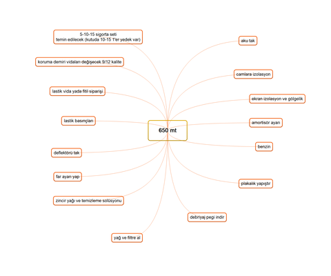

  • ufak bir zihin haritası yaptım ilk çalışma için.
    CF MOTO 650 MT
  • ekran zırıltısını giderme, cam ve diğer vidalar için izolasyon.
    titreşim camlarda çatlamalara ve kırılmalara sebep olabiliyor. bu yüzden musluk contası gibi malzemelerler izole ediyoruz.

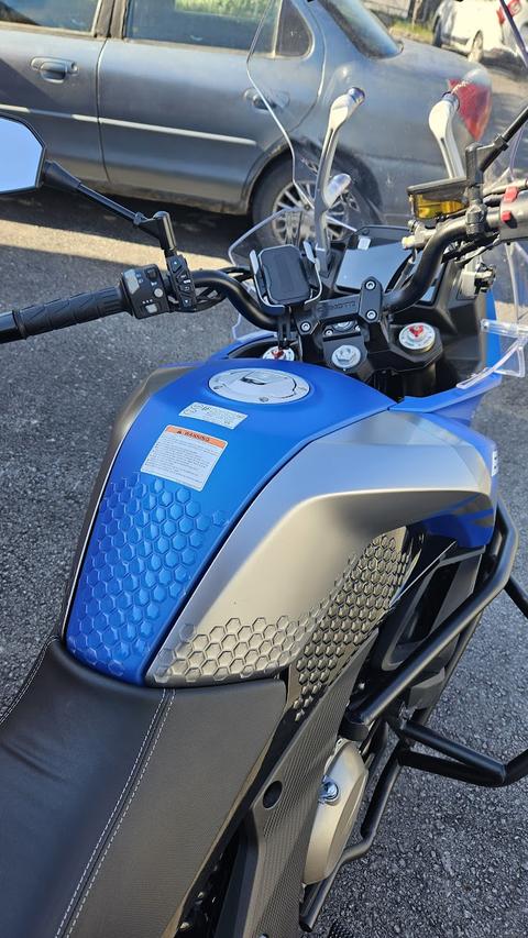

    Tank pad bile benim için bulmak zor oldu. bulamadımda yurtdışında var ama absürt fiyatlara geliyorlar. universallerden uyruma yapsak çok ucuz gözüküyorlar. şimdilik universal petek tankpadlerle olayı çözdüm gibi.

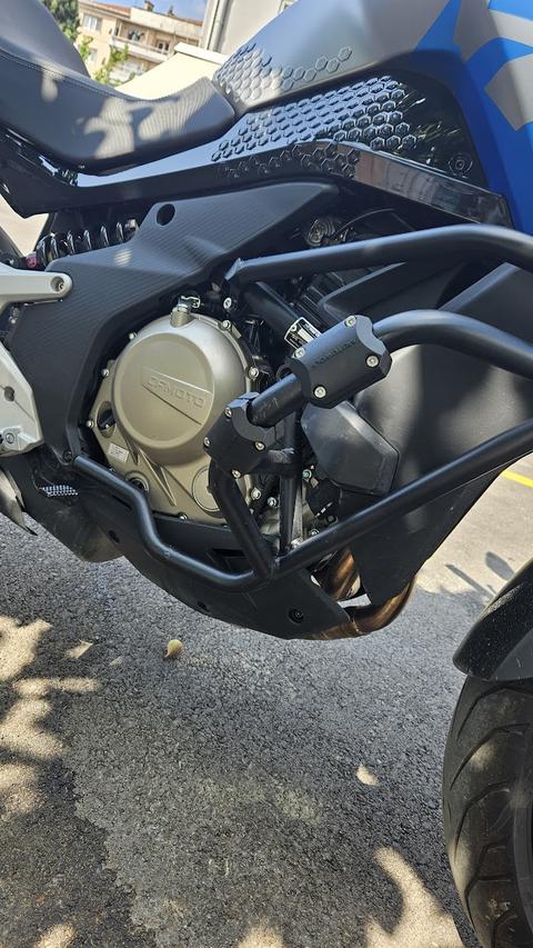

    koruma demirleri güzel iş yapıyor bence. motor ağır olduğu için ve engebeli bir bahçe üzerine park ettiiğim için maalesef. 180 derece döndürmek zorunda kalıyorum. ve bazen taş gibi şeylere takılınca dengesi bozuluyor. malum ağır her zaman tutamıyorum ve devriliyor. sağ ve sol taraflada çizikler ve gözükler oldu demirde yüzeysl olarak. malum ekonomi ve piyasa. koruma demirinin korumasını aldım :)

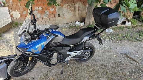

    çanta demiri olarak internette bulduğum en sağlam dengeli ve mantıklı gözüken ürünü aldım. yan çanta demirinden destek alması bence daha sağlıklı. artçı tutunma barındaki üüç vida yuvasına bağlanıyor. oldukça sağlam. shad ın en büyük çantasını taktım. banamısın demiyor. direkt artçı demiri yerine bağlanıp arkaya desteksiz uzananlar bana pek güven vermiyor.
    Çantada shad modellerini tercih etmenizi tavsiye ederim. evet pahalı. ancak yan çantlarla birlikte gelen ek kilit yuvasını aldığınız shad çantaya takınca, üç çantayıda tek anahtarla açmak bence büyük kolaylık. en güzel yanlarıda. arka çantanında yan çantalar gibi tek elle ve tek hareketle yerinden çıkabilmesi. yan çantaları günlük kullanımda takmıyorum. motor araba kadar büyük geliyor gözüme. trafikte cidden araç gibi sürmeniz gerekiyor aralara girmek çok çok zorlaşıyor.
