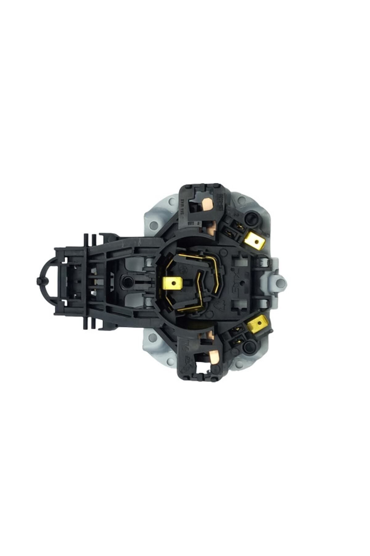

    Normalde bu makinelerin hemen hemen hepsinde ana markadan bağımsız olarak strix termostat kullanılıyordu. Şimdi birde çinli bir rakip çıktı farklı marka.
    Strix bkz.
    trendyol.com
    Beko A341 Çaykolik Semaver Taban Emniyet Termostat-orjinal - - Fiyatı, Yorumları
    https://www.trendyol.com/beko/a341-caykolik-semaver-taban-emniyet-termostat-orjinal-p-710378053
    Birinden birinde yüksek irtifa veya düşük kaynama noktası için ayrıca bir üretim olabilir belki. Yurt dışında ayarlı kettlelar var ancak bizde ayarlı çay makinesi duymadım hiç.
    < Bu mesaj bu kişi tarafından değiştirildi onatba -- 29 Mart 2025; 0:54:57 >

    İsterseniz almadan bayiide deneyin veya servise sorun, öyle alın. Çünkü çoğunda bu termostatlar aynı. Yani yeni aldığınızda da aynı sorun olma ihtimali var.
    Bkz.
    trendyol.com
    Arçelik Çay Makinesi Buhar Termostatı - Fiyatı, Yorumları
    https://www.trendyol.com/arcelik/cay-makinesi-buhar-termostati-p-39223354
    Bkz.2
    https://www.online-yedekparca.com/
    Arçelik Çay Makinesi Buhar Termostatı Termostat Grupları ARÇELİK Arçelik Çay Makinesi Buhar Termostatı, K 3282 IM, K 3283 C, K 8025 LAL, K 3280, K
    https://www.online-yedekparca.com/arcelik-cay-makinesi-buhar-termostat
    Sanırım atmayan parça bu.
