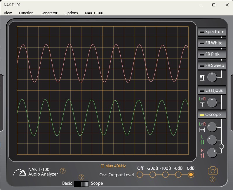

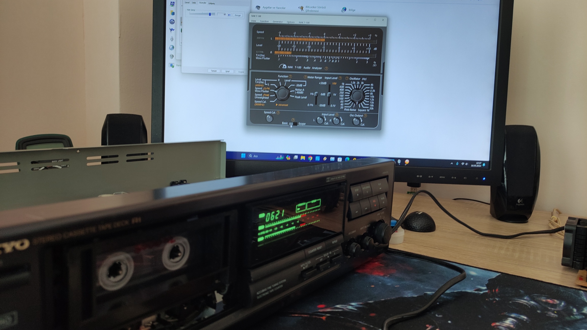

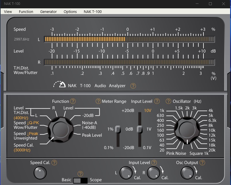

    3000 Hz test tonu kasede kayıt yapacaksınız. Youtube da mevcut. En kolay yöntem; telefonunuza Audio Frequency Counter programını yükleyip hoparlörlere yakın bir yere koyup kaydettiğiniz kaseti oynatarak uygun bir tornavida ile motor içerisinde yer alan pot ile devir ayarı yapmak. Hassas bir işlem dikkatli olun. Uygulama üzerinden 3000 civarı yakaladığınız zaman ayarlamayı bırakın. Kılavuzda belirtildiği gibi +- 5 yanılma payı olabilir. Uyarı : Yeterli tecrübeniz yoksa lütfen işten anlayan birisine yaptırın. Elektirik çarpılma tehlikesi mevcuttur.
    <a data-test="test" rel="nofollow" style="word-wrap: break-word; text-decoration: underline;" target="_blank" onclick="return dhExternalLinkRedirect(this)" href="/ExternalLinkRedirect?module=pgdcode&url=https://www.speedtest.net/result/d/164f05d2-9ce3-42a7-b581-99d184de41b1" data-href="https://www.speedtest.net/result/d/164f05d2-9ce3-42a7-b581-99d184de41b1"><img src="https://www.speedtest.net/result/d/164f05d2-9ce3-42a7-b581-99d184de41b1.png"/></a>
  • NAK T-100 Audio Analyzer
    NAK T-100, bilgisayar üzerinde analog ses cihazlarını incelemek için basit ve kapsamlı bir ses analiz cihazıdır. Fiziksel enstrüman değiştirmeden tek bir kurulumda 7’den fazla geleneksel ses ölçümünü tamamlayabilir. Bu özellik , programı , belirli bir ses cihazının özelliklerine uygun şekilde çalışıp çalışmadığını hızlı bir şekilde kontrol etmek için esnek bir araç yapar. Servis/onarım/değiştirme projeleri sırasında masaüstünde genel ses ölçümleri yapmak için aşırıya kaçmayan ve daha düşük maliyetli , etkin bir araçtır. Bazı temel fonksiyonlar özellikle analog manyetik bant çalarlar/kaydedicileri ayarlamak için optimize edilmiştir.
    İnce ayar için kullandığım çok güzel bir program. Devir ayarı , level ayarı , wow ve flutter, kafa ayarı , osiloskop vb. ne ararsanız mevcut.
    Görüntüler Sony TC-WE825S modeline aittir.

  • Yörükoğlu2014 kullanıcısına yanıt
    Harici ses kartı gerektiriyor mu yoksa dahili ses devresi yeterli mi?
    * Din toplumları paternalisttir, ahlakı gelisemez, rasyonelleşemez ve
    bireyleşemez. sekülerleşme olmadan ahlak olmaz.
    * Her insanın içinde bir peygamber uyuklar ve o uyandığında, dünyadaki kötülük
    biraz daha artar. (Emil Michel Cioran)
    * Yearning for the past is usually just the lament of lost youth.
  • Torlak Kemal kullanıcısına yanıt
    Ben masaüstü bilgisayarda hem usb hem de dahili ses kartı ile denedim. İkisinde de gayet iyi çalışıyor.

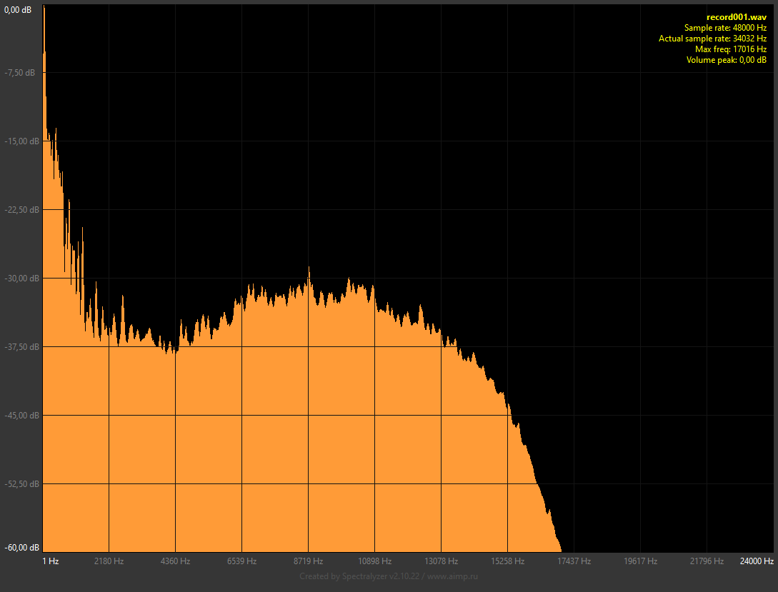

  • ONKYO TA-2820
     ''CASSETTE DECK'' kullananlar ve meraklıları !
    Kaset: Raks RX Type I
    Kaynak :Plaktan Kaydedilmiş Flac
    Ses Kartı: Behringer UFO202
    Şarkı : Enigma - Sadeness Part I

    Gençliğimde bir ara Onkyo'nun TA-2055 dekine takmıştım kafayı. TOTL deki değildi Onkyo'nun, orta seviye bir dekti ama görüntüsüne hasta olmuştum.
    Onkyo TA-2055 – Classic Audio
    Onkyo dekleri severim ama bu frekans tepkisini neden 2 ayrı ölçümde vermişler anlamadım. Sonuçta DIN ya da ASM endüstri ölçüm standartları yanılmıyorsam +/-3 dB bandında ölçümü kabul ediyor. Yoksa bütün deklerin üst frekansları hep 20 KHz'in üzerinde ölçülürdü. Sonuçta -20 ya da -30 dB de de ölçüm alabiliriz ama bu bize frekans tepkisi konusunda bir fikir vermez, karşılaştırma da yapamayız.
    Bari hangi dB aralığında olduğunu belirtesydi, bu haliyle kullanışlı bir veri değil. Onkyo kurnazlığa kaçmış galiba.
    Peki internal'i nasıldı hocam, transport, devreler falan?..

    Basit ve kolay mekanizma. Çift motorlu + selenoid. Cihaz genel olarak problemsiz. Ön panel metal. Devre derli toplu , componentler kaliteli.
