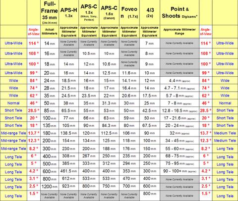

  • Canon c300 kameram var. 50mm stm lens aldım fakat açı o kadar dar ki sanki zoom yapılmış gibi, belli bir sorun var fakat çözemedim. Bilen var mı
  • Biraz tuzlu bir alet o. Alırken algılayıcı boyutunu bilmeden mi aldın? Onda Super35 boyutlu algılayıcı var. 70D gibi düşün.
    Onerilen yazılar:https://goo.gl/MjvgmHTelefoto lens nedir, nasıl kullanılır:http://halkboyleistiyor.com/wp/?p=9215Hangi tam kare sistemi secmeli:http://halkboyleistiyor.com/wp/?p=8155En iyi 70-200mm lensler:http://halkboyleistiyor.com/wp/?p=9173
  • Yani cekim açısı bu mu değişmez mi? Ürünü ikinci el aldım ucuz bi fiyata geldi, kamera hakkında bilgi edinemedim sadece çok iyi bi makine olduğunu biliyordum, almam ani oldu.
  • C300 sensörü, FF standardına göre 1.6 oranında kırpılmıştır. O nedenle bu tür bir gövdeye 50mm f/1.8 lens takarsanız kaba bir hesapla 50mm x 1.6 = 80mm f/2.5 gibi davranır.
  • Lütfen biraz daha anlayabileceğim tarza anlatabilir misiniz? Bu işin çok yabancısıyım
  • samuray_hh S kullanıcısına yanıt
    Lensin üzerinde yazan odak uzaklığı full frame karşılığı olarak yazıyor.Kullanılan cihazın çarpanına göre odak uzaklığıda değişiyor
    Listeden bakabilirsiniz.
    Canon lens dar açı problemi?
  • Daha geniş açı istiyorsan 24mm gibi bir lens alman lazım, ya da 50mm açısına gelsin istiyorsan 35mm bakacaksın. Canon'un 35mm f2 lensleri var.
