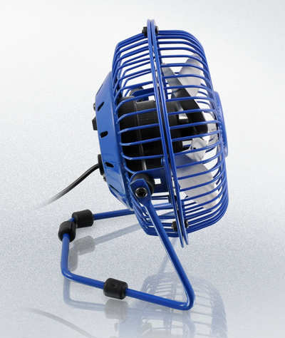

  • Arkadaşlar, buzdolabının arkasına konulacak basit bir fanla, ısının tahliye edilmesini kolaylaştırmak ve daha az elektrik harcamasını sağlamak mümkün olabilir mi?
    Biliyorsunuz, buzdolabı, içerideki sıcaklığı dışarı tahliye ederek çalışıyor. Bu ısıyı, buzdolabının arkasını ve yan duvarlarını dıştan elle dokunarak hissedebilirsiniz.
    Peki biz, ısınan bu duvarlara basit bir USB bağlantılı fanla soğuk hava üflesek, dolabın elektrik harcaması azalmaz mı?
    Hatta ısınan dış duvarlarına su püskürtmek bile işe yarayabilir gibime geliyor.
    Biraz Zihni Sinir Procesi gibi oldu ama sanki işe yarar, ne dersiniz?

    O zaman fotoğraftaki gibi bir fanı dolabın arkasına yönlendiriyorum hemen.
    220 volt elektriğe takılan USB çıkışlı adaptörüm de var hazır. Çok küçük bir maliyetle ciddi bir tasarruf sağlayacakmışım gibime geliyor.

    Tchibo'da satılan enerji tüketimini ölçme aletinden almıştım. O aletin de yardımıyla tüketimi 1 hafta gözlemleyip sonucu net olarak göreceğim. Sonuçta duvar ile dolabın arkası arasında sıkışan sıcak havanın dağıtılmasının azımsanmayacak bir katkısı olacağını tahmin ediyorum.
