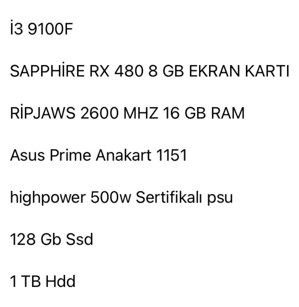

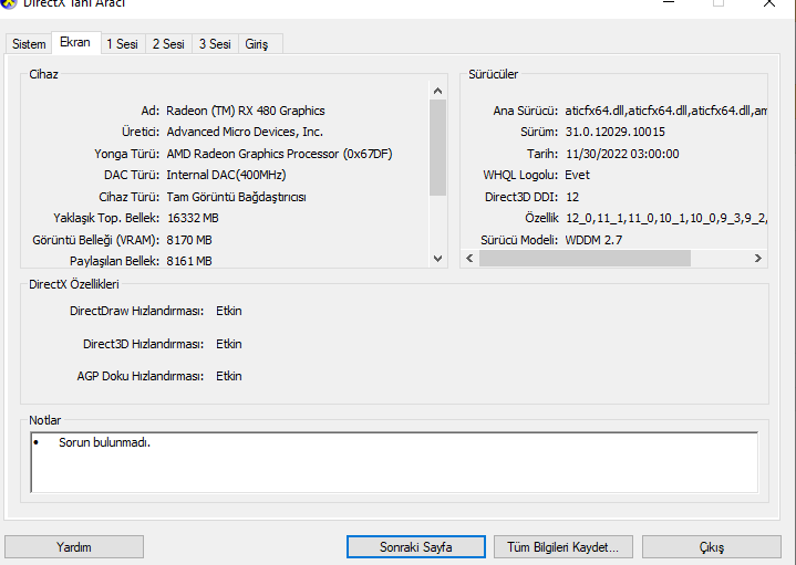

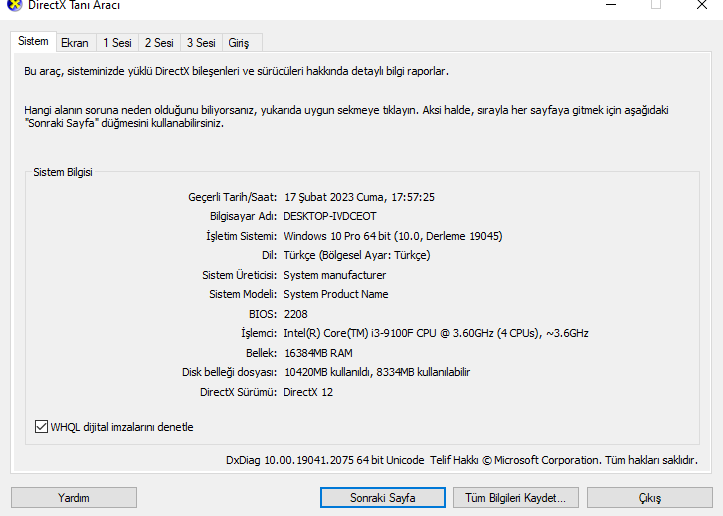

  • Bilgisayarı 4-5 saat yorduktan sonra oyunlarda bilgisayarın ilk açıldığındaki performansı alamıyorum . Fps droplar filan yaşıyorum . Bunun için hangi donanımı mı yükseltmem gerek ?
    Bu sistemde neden darboğaz yaşıyorum ?
    < Bu mesaj bu kişi tarafından değiştirildi baranby55 -- 17 Şubat 2023; 18:45:57 >
  • Tam özellikler bu şekilde . Yardımcı olabilirseniz sevinirim.
