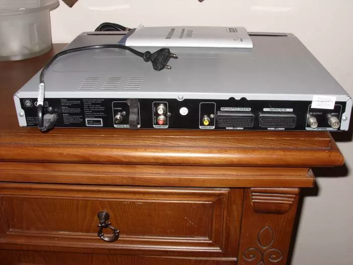

    2-) dvd player olara resimdeki vestel dvd-r 500 cihazını kullanıyorum. bunda da ses çıkışı olarak kırmızı/beyaz strereo çıkış ve digital coax,optik çıkışlar var. Bir de scartlar var ama ses için kullanılabilirmi bilmiyorum...
    Anladığım kadarıyla burada da 5.1 ses almak istiyorsam dvd üzerindeki digitak çıkışlardan birinden çıkış alacağım, bir tane digital-analog decoder ile decode işlemini yapıp, ses sistemindeki 6 adet analog rca girişine giriş yapıp gerçek 5.1 ses elde edebileceğim.

    zebercet arkadaşım bir soru soracağım
    -lcd tv nizin arkasında component çıkış olmalı (kırmızı mavi yeşil) yani yani 2 ucu kırmızı 2 ucu beyaz 3 er kablo ile lcd nizden çıkış alabilecekseniz eğer lcd niz 5.1 decode edebiliyorsa tahminimce bu şekilde olacaktır ben hiç böyle bir çıkıştan ses almadığım için bilmiyorum. bu işler deneye deneye bağlaya bağlaya oluyor ben deneyerek ve araştırarak öğrendim.
    - bence siz önce lcd tv nizin 5.1 e decode edip etmediğini öğrenin
    ediyorsa component bağlantıyı deneyin
    etmiyorsa digital decoder almaktan başka çareniz yok

    Hocam TV nin linki altta yer alıyor...
    http://org.downloadcenter.samsung.com/downloadfile/ContentsFile.aspx?CDSite=HQ&CttFileID=2849876&CDCttType=UM&ModelType=N&ModelName=LE32C650L1W&VPath=UM/201003/20100302143500531/BN68-02558A-00L06_0217.pdf
    Ben component çıkıştan sadece görüntü gönderebileceğimi sanıyordum. Bu dediğiğinize göre analog ses te taşıyabilirim.
    Verdiğim linke bakarsanız benimkinde de component (girişmi çıkışmı bilmiyorum) var. Fakat sizin gönderdiğinizden linkten yapı olarak farklı. sizin gönderdiğiniz LN serisi. benimki LE serisi...
    Sağol Hocam..
  • zebercet 2006 arkadaşım
    -şuan lcd tv nizin arka bölümünü inceledim görülüyor ki ses sisteminizi lcd tv nize yada dvd player inize hiçbir şekilde analog 5.1 bağlayamıyorsunuz ancak sadece 5+1 olur
    -eğer illaki 5.1 istiyorum derseniz
    1-ya harici bir decoder alıp (hem optik hem coax çıkışlı) sesi optik ile lcd ye coax ile dvd player e bağlar görüntü içinde dvd player ın görüntüsünü scart ile aktarırsınız .scart ile stereo ses de gelebileceğinden tv sesini kısarsınız yani kapatırsınız.
    2- ecuz ev sinema paketlerinden alırsınız.görüntüyü hdmı üzerinden seside optik ile bağlarsınız sorunsuz olur digital 5.1 dahi ses alırsınız seçim sizin.
    Orijinalden alıntı: -THIEF-
    Çok tşk. verdiğiniz bilgiler için..
